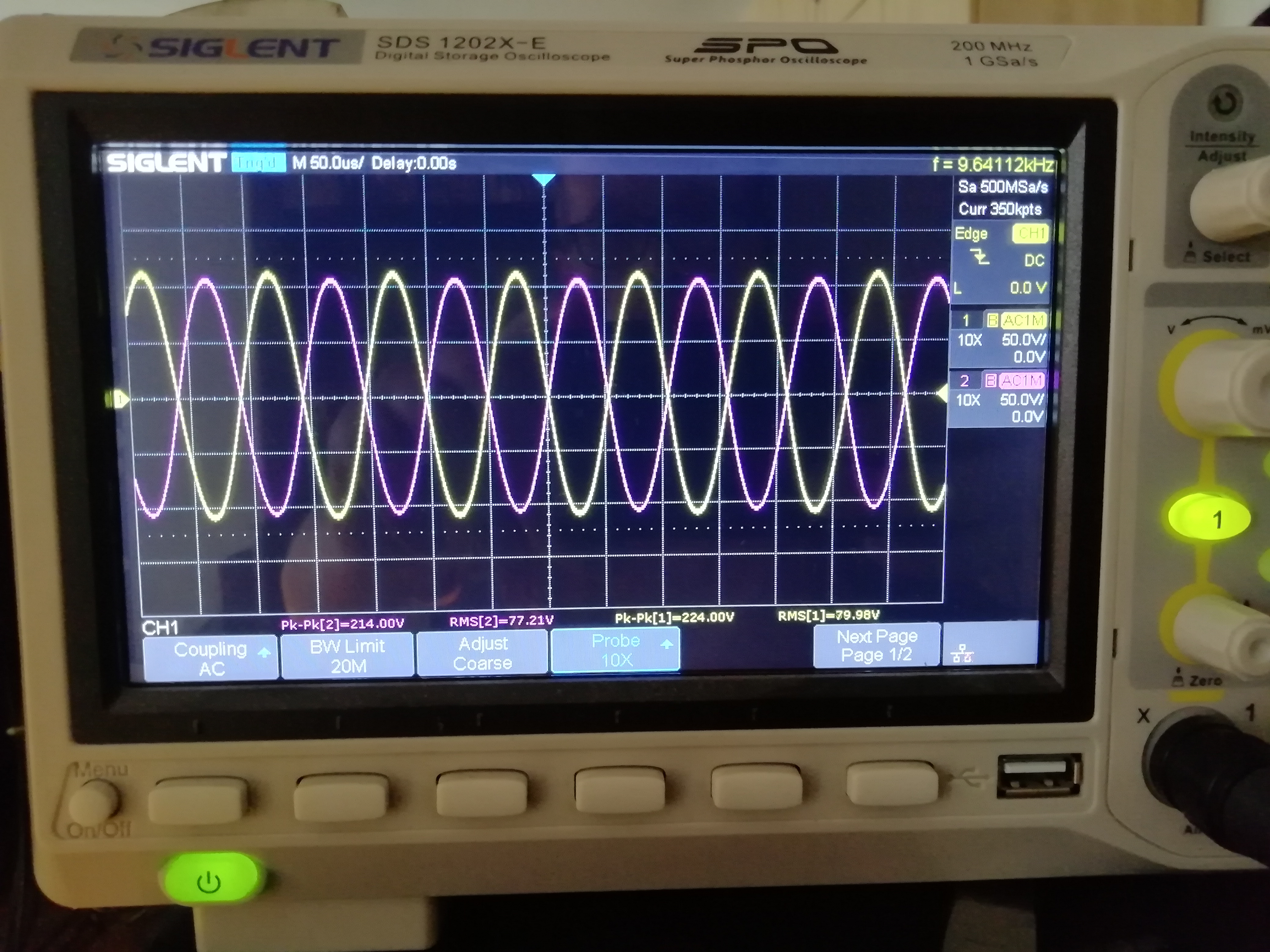

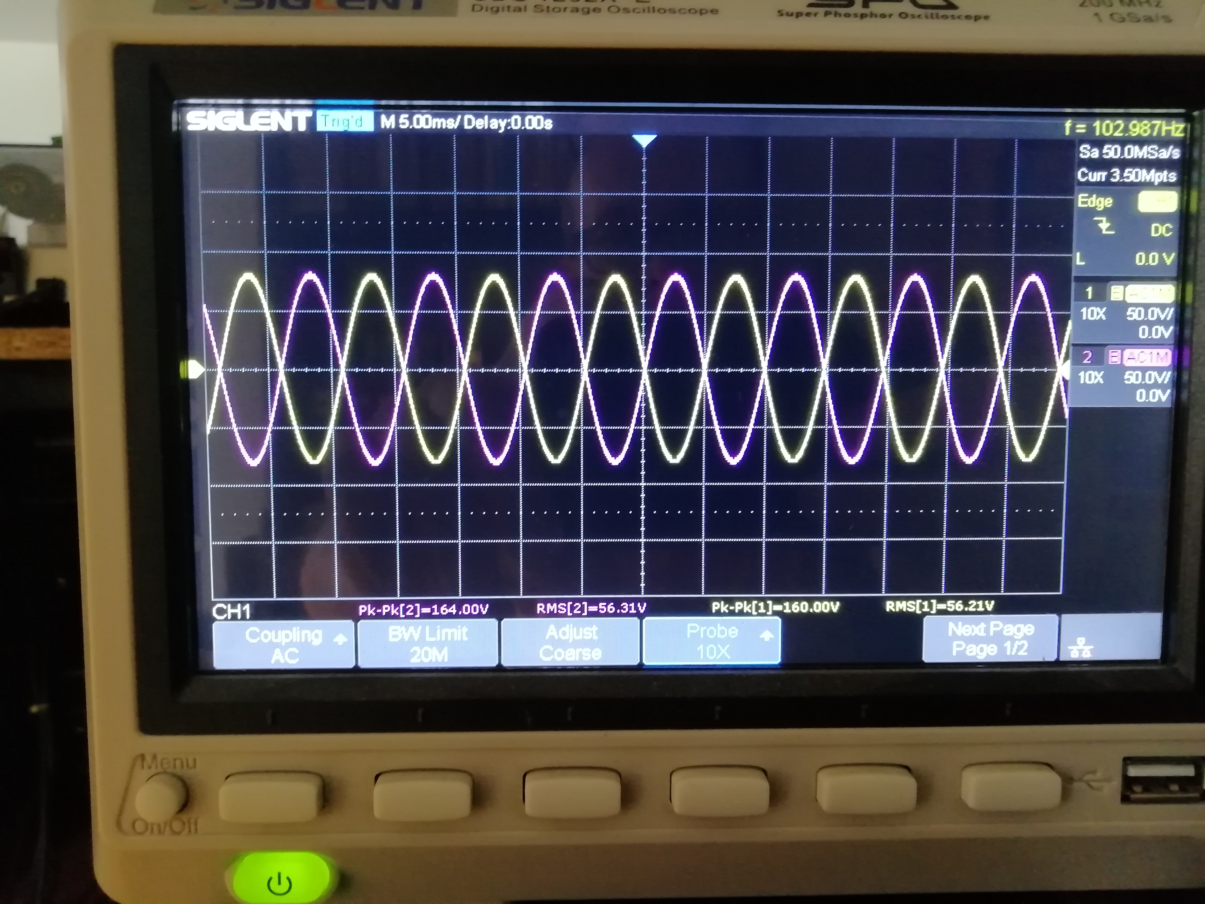

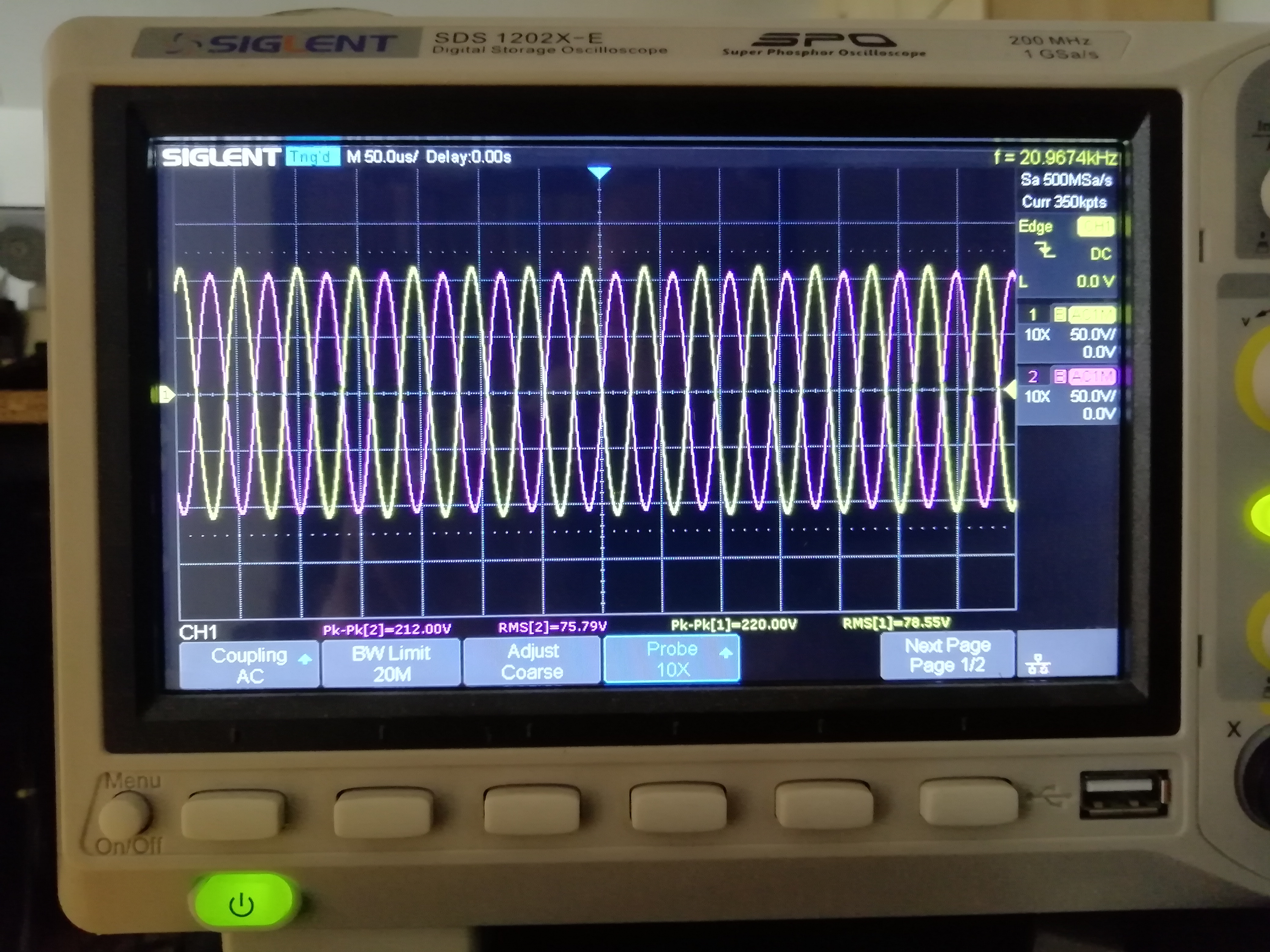

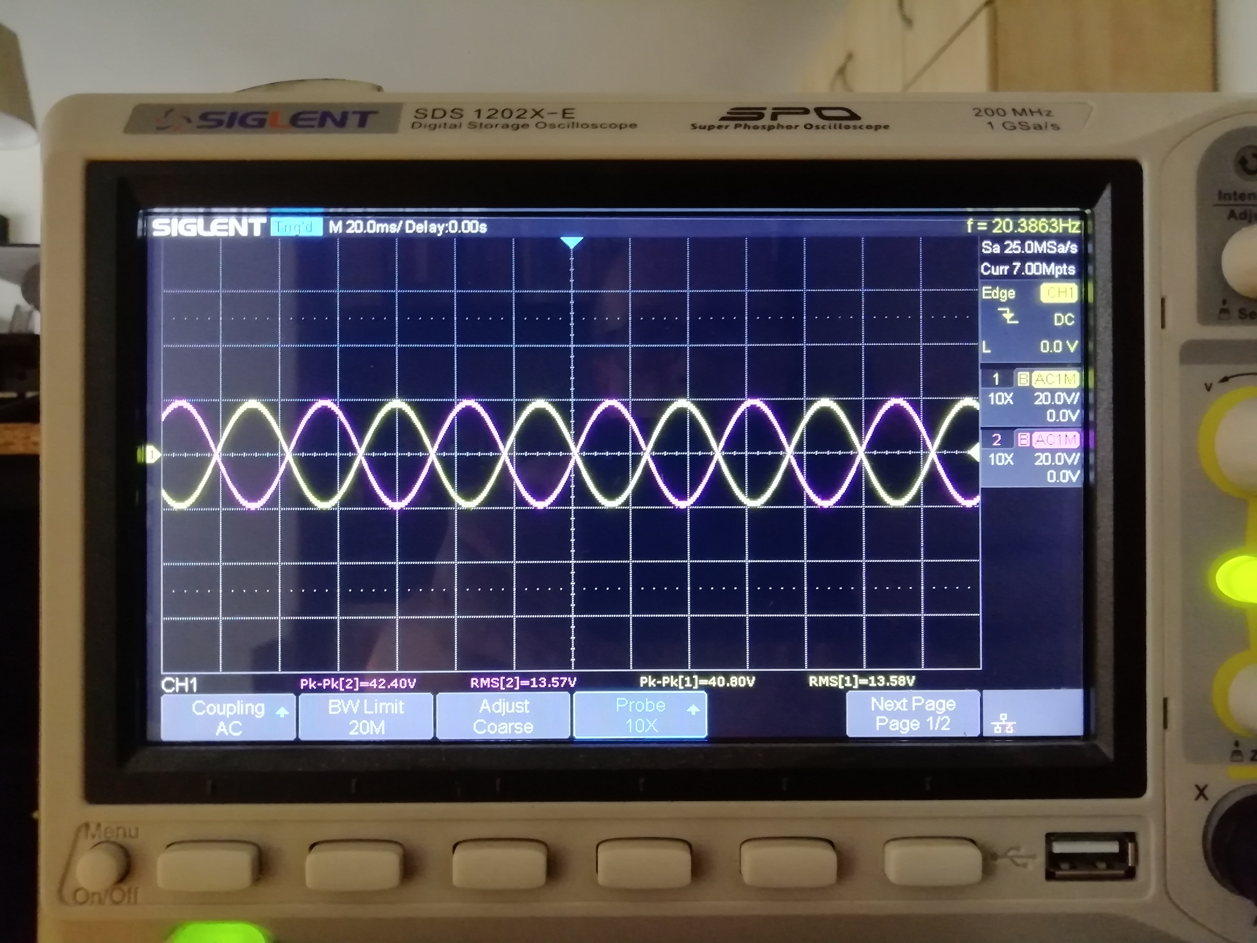

Buna ziua.
Desi am cumparat PCB-urile acum 1 an si am montat componentele cam de 7 luni, abia acum i-a venit rindul la test.
lampile ECC83 si 82 sint NOS cu diferente la triodele din fiecare tub cam de 5%. tensiunea anodica este 510V filtrata CRC, tensiunea filamente 6.3 V CA.
Din oscilograme vad ca semnalele pe G1 la EL34 nu sint egale ,dar asta poate fi din cauza tuburilor si de aceea o sa modific cablajul sa pot regla . Problema pe care am vazut-o este ca la 20Hz am pe G1 EL43 40Vvv , la 100Hz 160Vvv, la 1kHz 10kHz si 20kHz peste 200Vvv. semnalul la intrare este nemodificat la toate masuratorile.
Dupa cum pare la partea de joase sta foarte prost.
Rog pe cei care au acest amplificator in functiune ,daca se poate, sa imi confirme daca au aceeasi situatie.
Multumesc!

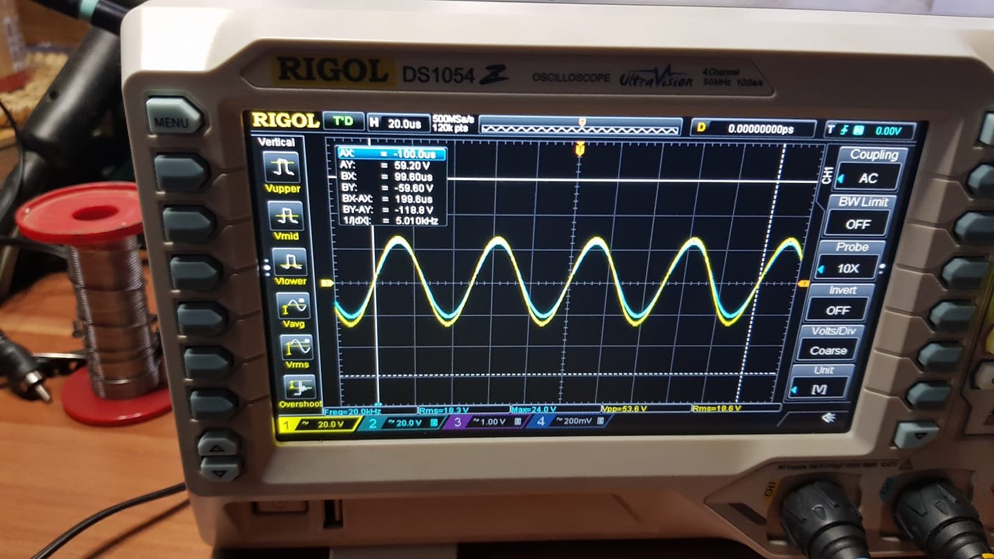

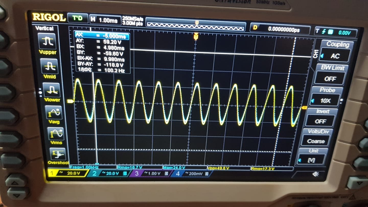

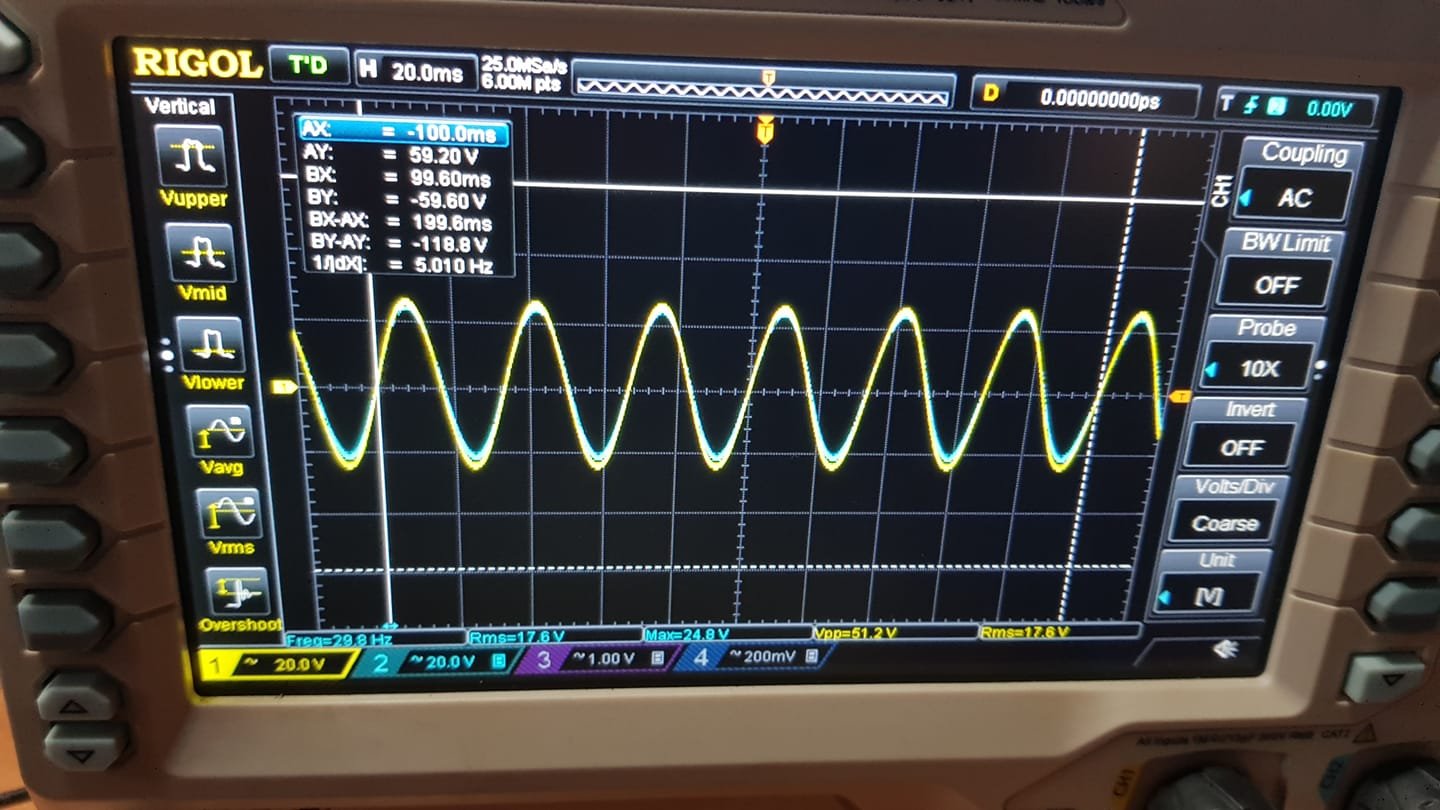

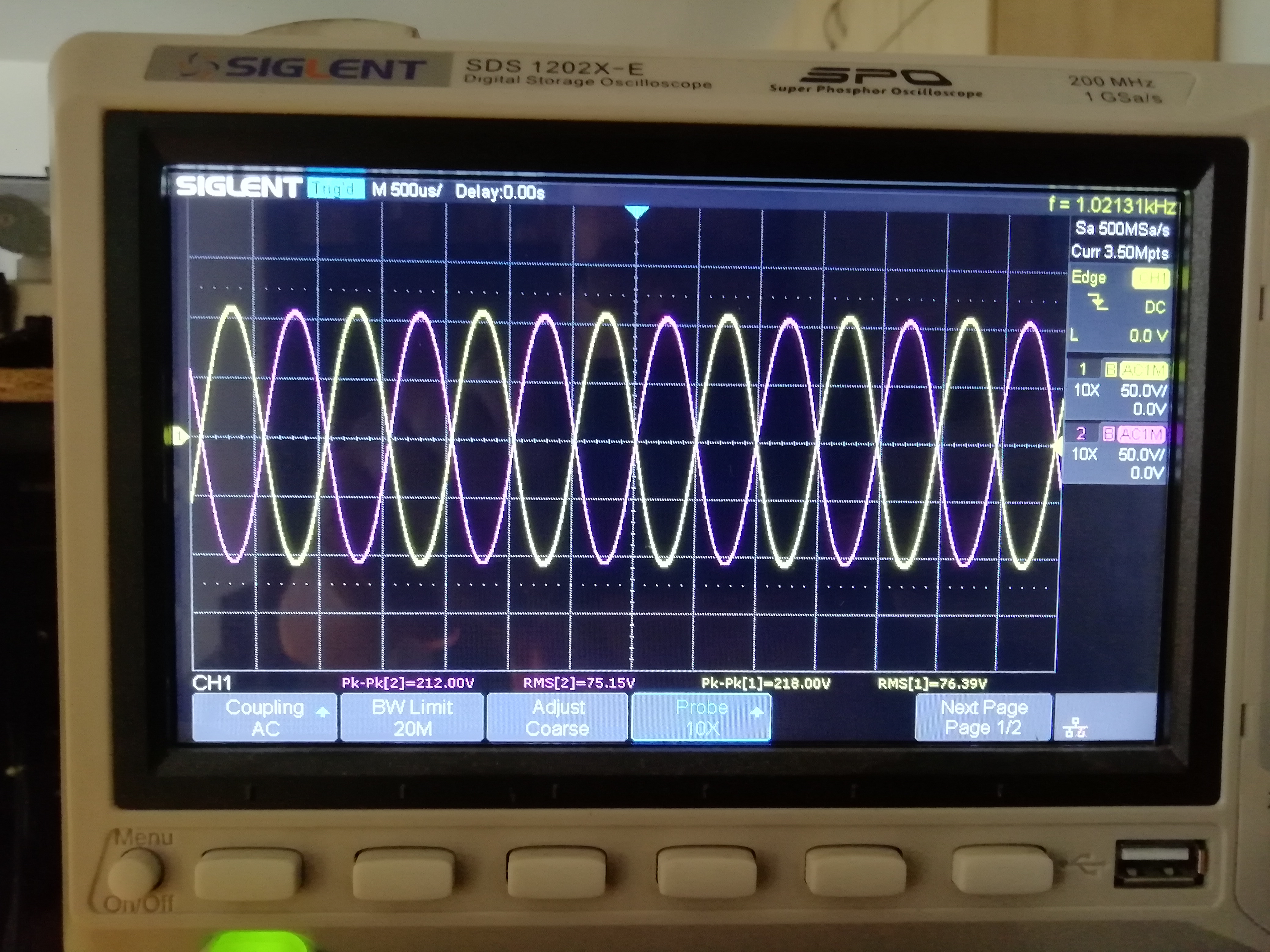

Salut, il am eu in functie de mai bine de un an, difera si la mine masuratorile dar eu am pus osciloscopul pe iesire, avand sarcina artificiala conectata la iesiri. Caut imediat pozele, la mine sta foarte bine pe partea de joase, nu am avut probleme pana in present; ce-i drept, la niste masuratori am constatat ca aveam niste lampi ECC83 cam uzate, dupa ce le-am schimbat a fost totul in regula.
LE: Astea sunt masuratorile cu tuburi cam uzate, o sa caut si pozele dupa modificare...cred ca o sa fac si eu ceva modificari, sa reglez iesirile triodelor din defazor sa fie egale:

Salut Adi. poate ca cu tuburile finale si reactia negativa sa fie mai bine
Totusi cred ca ar fi utila o modalitate de a egala semnalele pe G1 la tuburile finale

Apropo de egalarea semnalelor pe G1, cred ca si Viorel a sugerat treaba asta; din cate stiu, a masurat amplificatorul ca I-a trecut unul prin atelier si spunea ca sta bine si la capitolul distorsiuni, singura modificare fiind cea sugerata...si tin minte ca mi-a mai scris sa maresc valoarea conzilor de cuplaj ceea ce am si facut.
