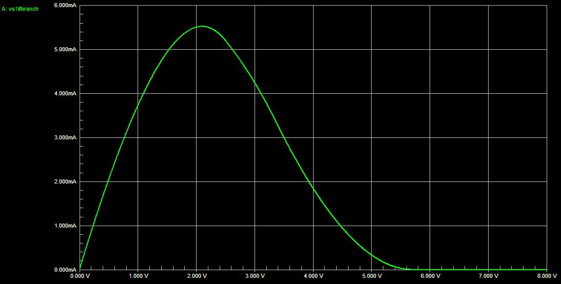

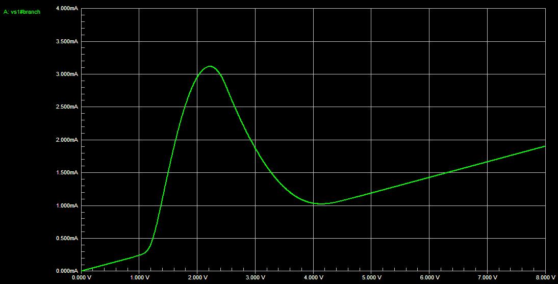

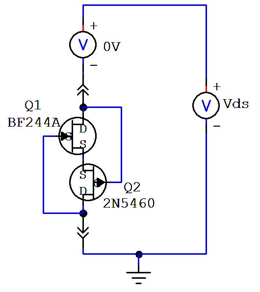

Dioda lambda este un circuit cu doua borne (dipol), care prezinta pe caracteristica U-I o zona cu rezistenta dinamica negativa de tip N, la fel ca dioda tunel. Poate sa inlocuiasca dioda tunel (tunnel diode) in unele aplicatii, in special la frecventa sub 200 MHz. Se poate realiza cu doua tranzistoare JFET, unul cu canal n si al doilea cu canal p.

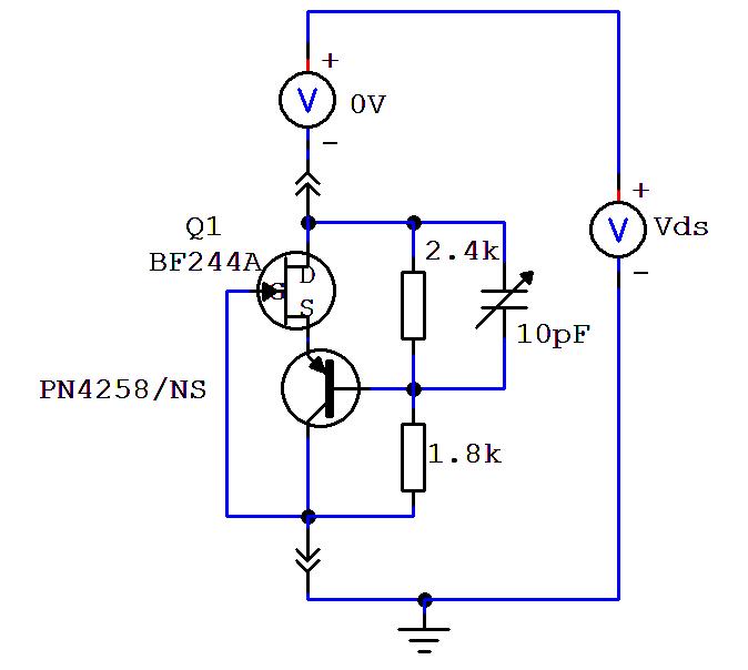

Se poate construi dioda lambda si cu JFET cu canal n si un tranzistor bipolar pnp, dar merge mai prost ca cea doua JFET-uri.
[attachment=1]
Fara condensatorul din divizorul de tensiune din baza pnp-ului circuitul nu merge la frecventa inalta. Valoarea lui se stabileste experimental, in functie de capacitatile interne ale tranzistorului pnp. Trebuie ca divizorul de tensiune sa fie compensat in frecventa, adica sa aiba acelasi raport de divizare la toate frecventele.
In cazul dipolilor cu caracteristica de tip N trebuie sa se cunoasca curentul de varf Ip, unde incepe zona cu rezistenta negativa (dU/dI < 0), curentul de vale Iv, unde se termina zona cu Rd negativa, tensiunile Up si Uv. In functie de astea se estimeaza valoarea rezistentei negative Rd(-)=(Uv-Up)/(Iv-Ip) pentru a se putea dimensiona corect circuitul de polarizare. Trebuie ca rezistenta echivalenta a circuitului de polarizare sa fie mai mica decat modulul rezistentei negative a dipolului respectiv, pentru ca dreapta de polarizare sa intersecteze caracteristica U-I a diodei intru-un singur punct, situal pe zona de rezistenta negativa, de dorit chiar in punctul de inflexiune. Astfel dioda merge in oscilatoare sau in amplificatoare. Daca rezistenta echivalenta a circuitului de polarizare este mai mare decat modulul rezistentei negative a diodei, dreapta de polarizare va intersecta caracteristica U-I in trei puncte si dioda ar merge in circuite bistabile. Teoria respectiva (cu graficele aferente) o gasiti pe net - referire la dioda tunel.

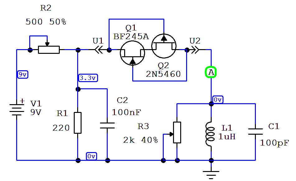

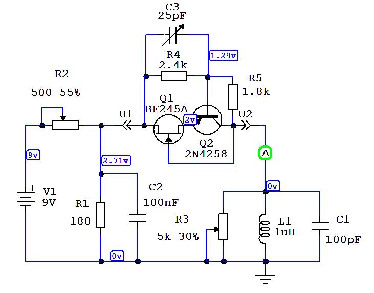

Pentru inceput va prezint o schema de oscilator LC realizat cu dioda lambda (ambele variante).
Schema:

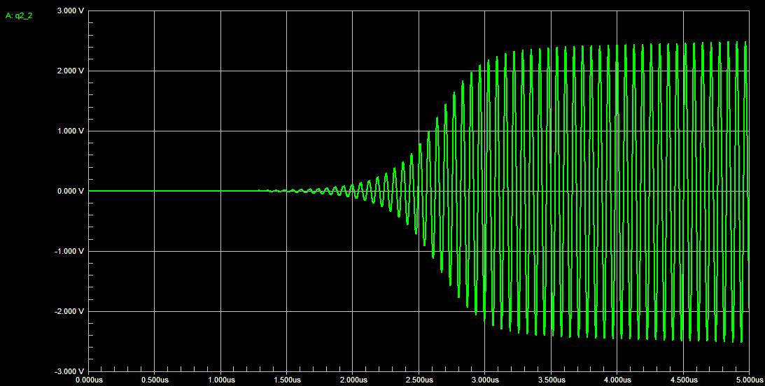

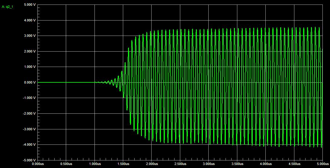

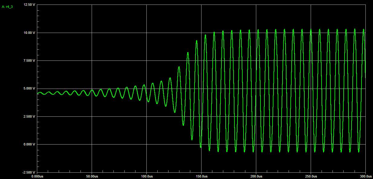

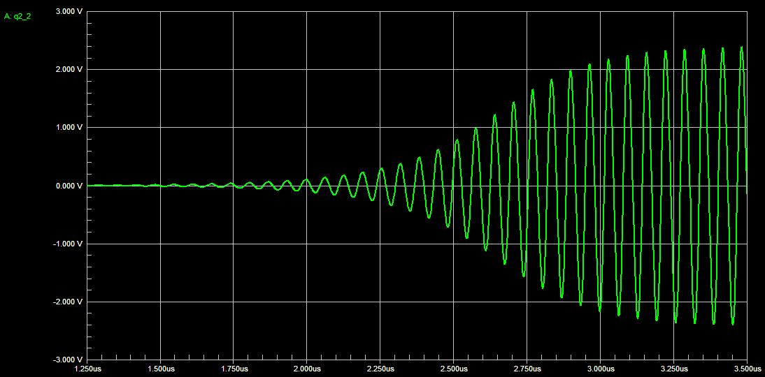

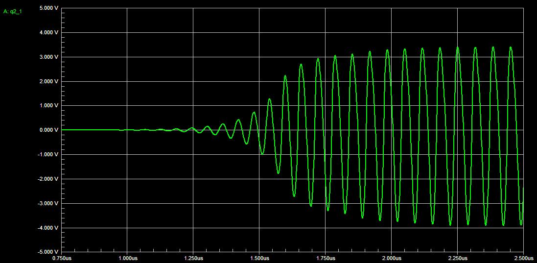

Oscilatia pe circuitul LC:
Detaliu:
Varianta cu JFET si bipolar:
In curent alternativ dioda lambda este in paralel cu circuitul oscilant LC si rezistenta ei negativa compenseaza rezistenta (paralel) de pierderi a circuitului, astfel incat rezistenta totala sa fie infinita si oscilatia sa fie neamortizata.
Intrucat modulul rezistentei negative a diodei este mic si rezistenta de pierderi a circuitului LC este cu ordine de marime mai mare, este necesar sa se adauge in paralel cu circuitul un rezistor de amortizare (R3 - trimer) care sa fie neinductiv (de dimensiuni reduse). Fara acel rezistor pot sa apara oscilatii de relaxare, pe frecventa mult mai mica. Rezistenta R3 se micsoreaza treptat, pana cand oscilatiile devin sinusoidale (se observa cu un osciloscop).
Circuitul de polarizare, cu divizorul de tensiune R1,R2, trebuie sa aiba rezistenta echivalenta Re=R1R2/(R1+R2) mai mica decat modulul rezistentei negative a diodei. Fiind vorba de rezistoare parcurse cu curent relativ mare (mA), rezitorul variabil trebuie sa fie bobinat (este mai sigur in functionare). Se regleaza raportul de divizare astfel incat oscilatia sa aiba amplitudinea maxima.

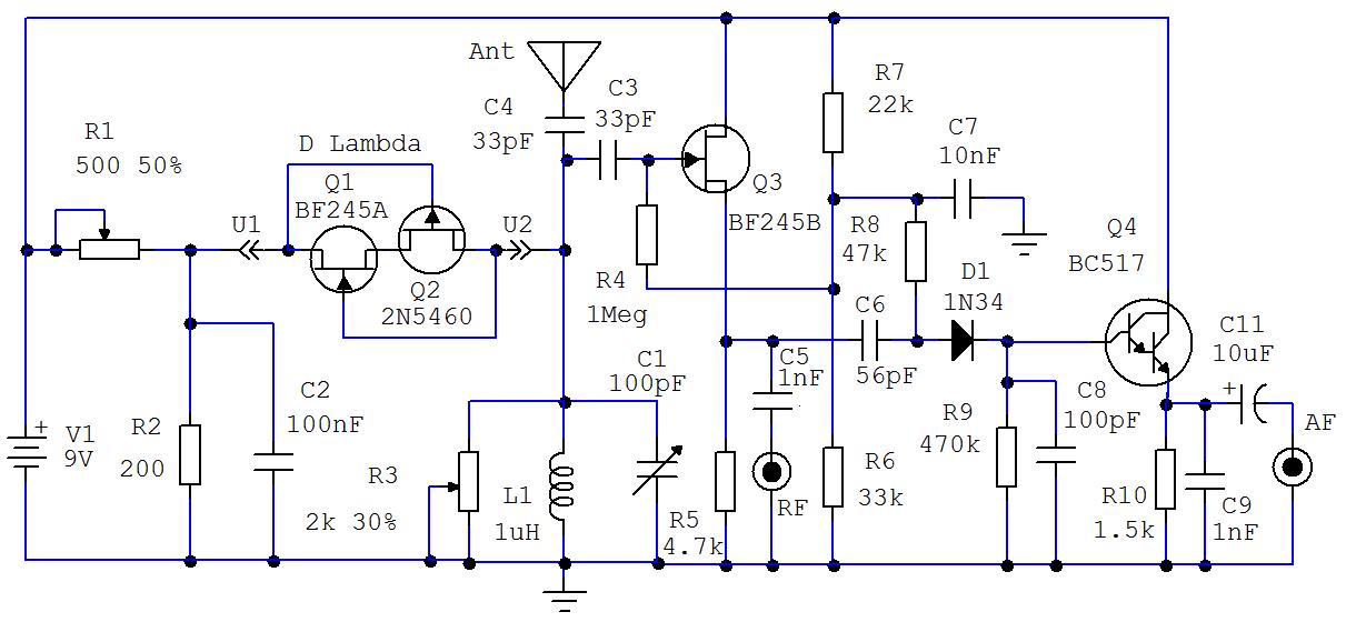

Daca vrem sa avem disponibil si semnalul RF pentru a-l aplica la borna de antena a unui radioreceptor, dar sa si ascultam in difuzor semnalul amplificat si demodulat (AM), atunci se utilizaza circuitul urmator:

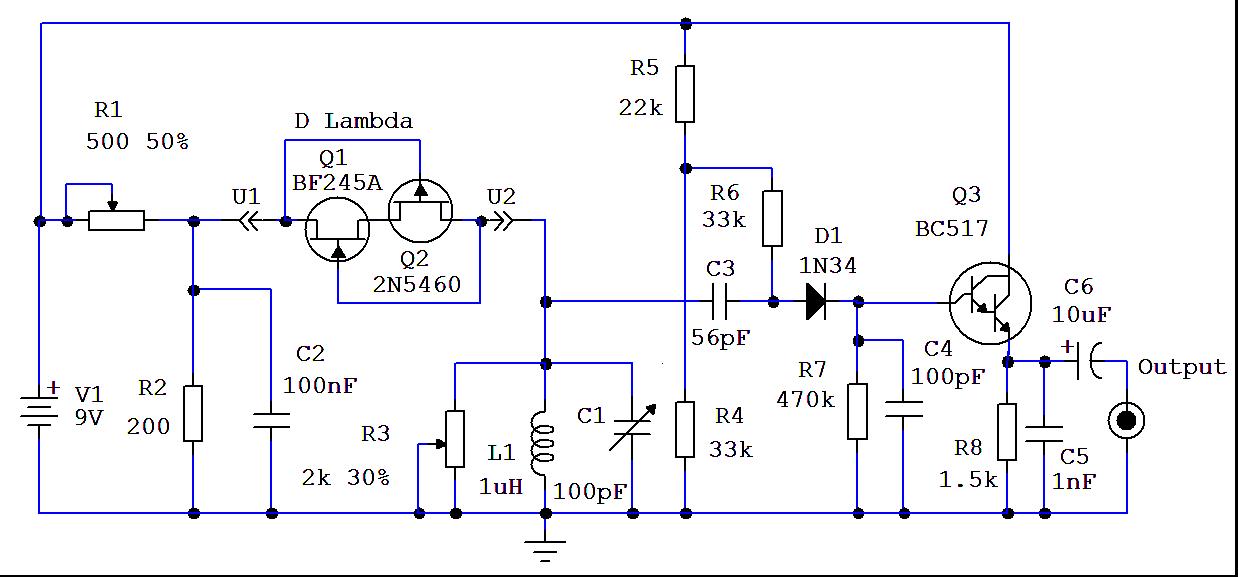

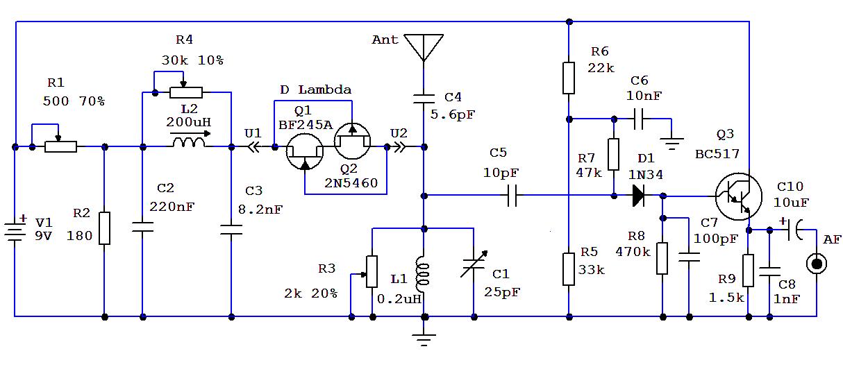

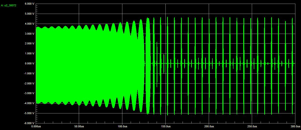

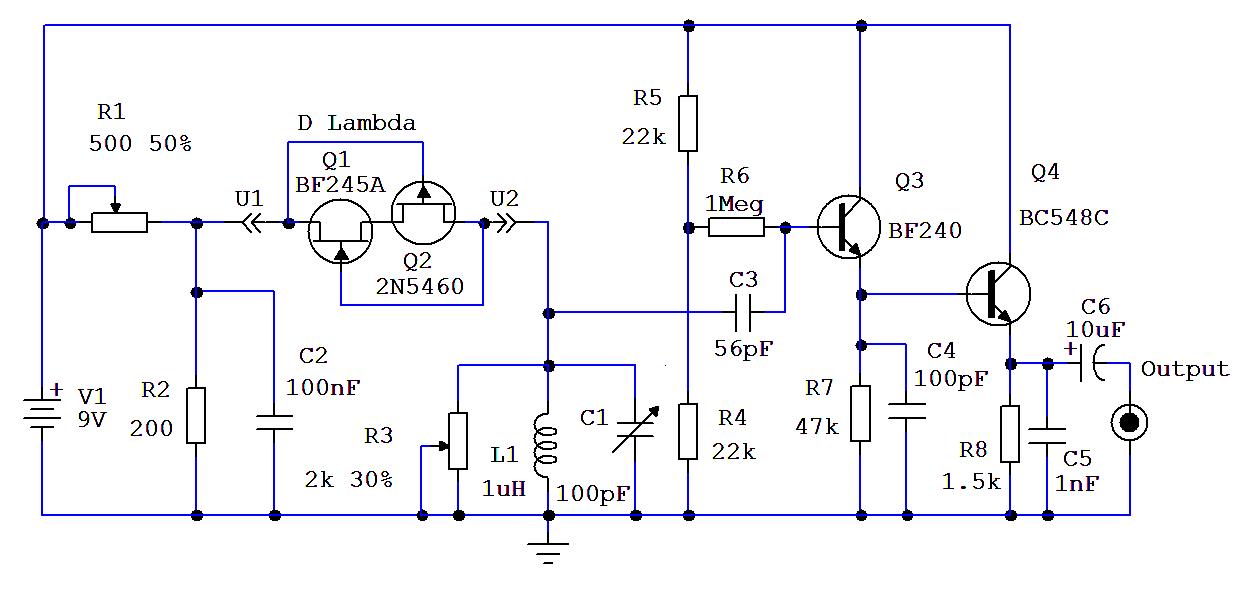

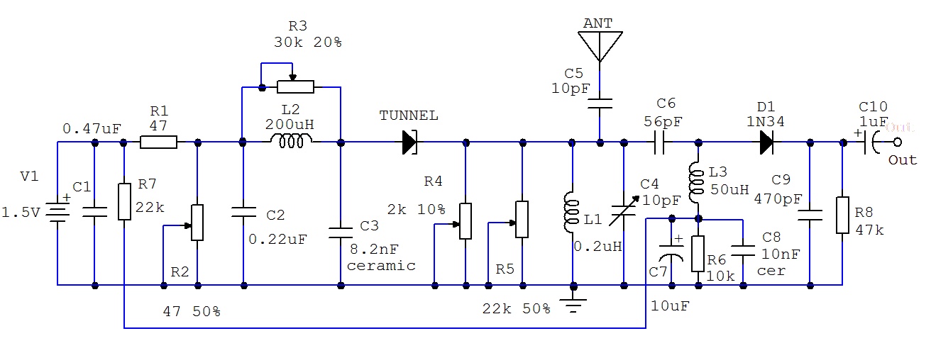

Cu dioda lambda se poate construi si un detector cu superreactie.
Cicuitul oscileaza pe doua frecvente, una de ordinul sutei de KHz, care determina blocarea periodica a celei de-a doua oscilatii (RF - zeci - sute de MHz). Oscilatia de joasa frecventa nu este influentata de ce se intampla in circuitul de RF. Frecventa ei este data de C2, C3 si L2. Rezistorul variabil R4 are rolul sa amortizeze circuitul pana la trecerea in regim sinusoidal.
Frecventa oscilatiei RF (pe care se face receptia radio) este data de L1 si C1, iar cu R3 se aduce oscilatia in regim sinusoidal.

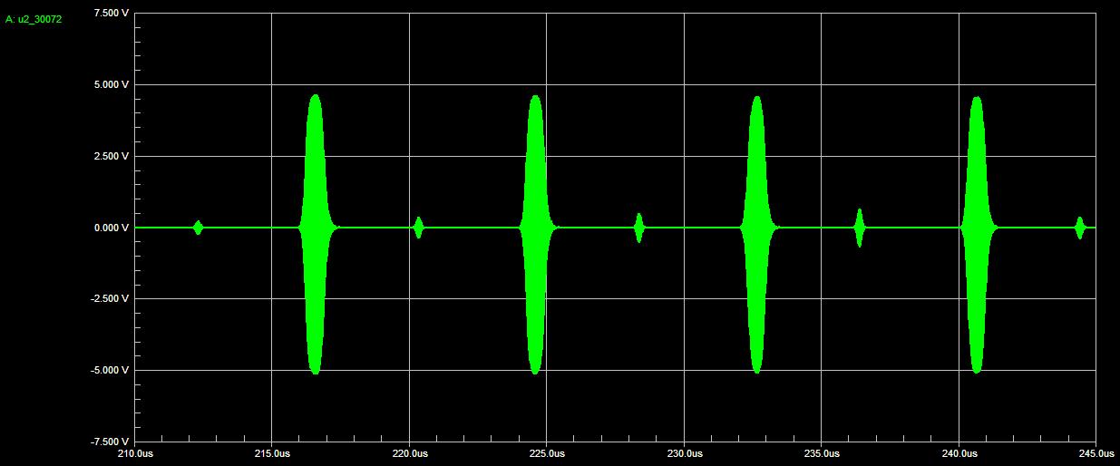

Fiind intrerupta periodic oscilatia RF, circuitul trece prin regimul de functionare imediat sub pragul de intrare in oscilatie, unde amplificarea este foarte mare (mii sau zeci de mii). Pachetele de oscilatii RF au amplitudinea, respectiv durata modulata de semnalul din antena, sau de zgomotul de fond in lipsa semnalului.
Semnalul RF este detectat cu o dioda (punctiforma sau Schottky de UIF) si este transferat la amplicatorul de joasa frecventa cu ajutorul unui etaj separator (repetor de tensiune pe emitor).

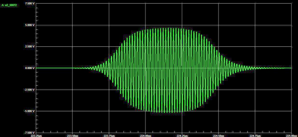

Asa arata oscilatia de joasa frecventa la pornire si dupa stabilizarea amplitudinii.
Respectiv pachetele de oscilatii RF:
Sensibilitatea receptoarelor cu supereactie este foarte mare, pot sa receptioneze semnale de uV sau zeci de uV in antena. Demoduleaza semnale AM si FM cu deviatie mare de frecventa.

hpavictor (Dum Iun 27, 2021 9:47 pm)
Dezavantajul major al oscilatoarelor si amplificatoarelor regeneratoare cu dioda tunel (sau lambda) este ca trebuie sa reglezi cu mare precizie rezistorul de amortizare. Din acest motiv am pus doua rezistoare legate in paralel, R4 si R5, pentru reglarea bruta si fina.
Dupa cum se observa pe schema, dioda din detector este polarizata cu un curent initial (uA), pentru functionare imbunatatita la semnal mic.
