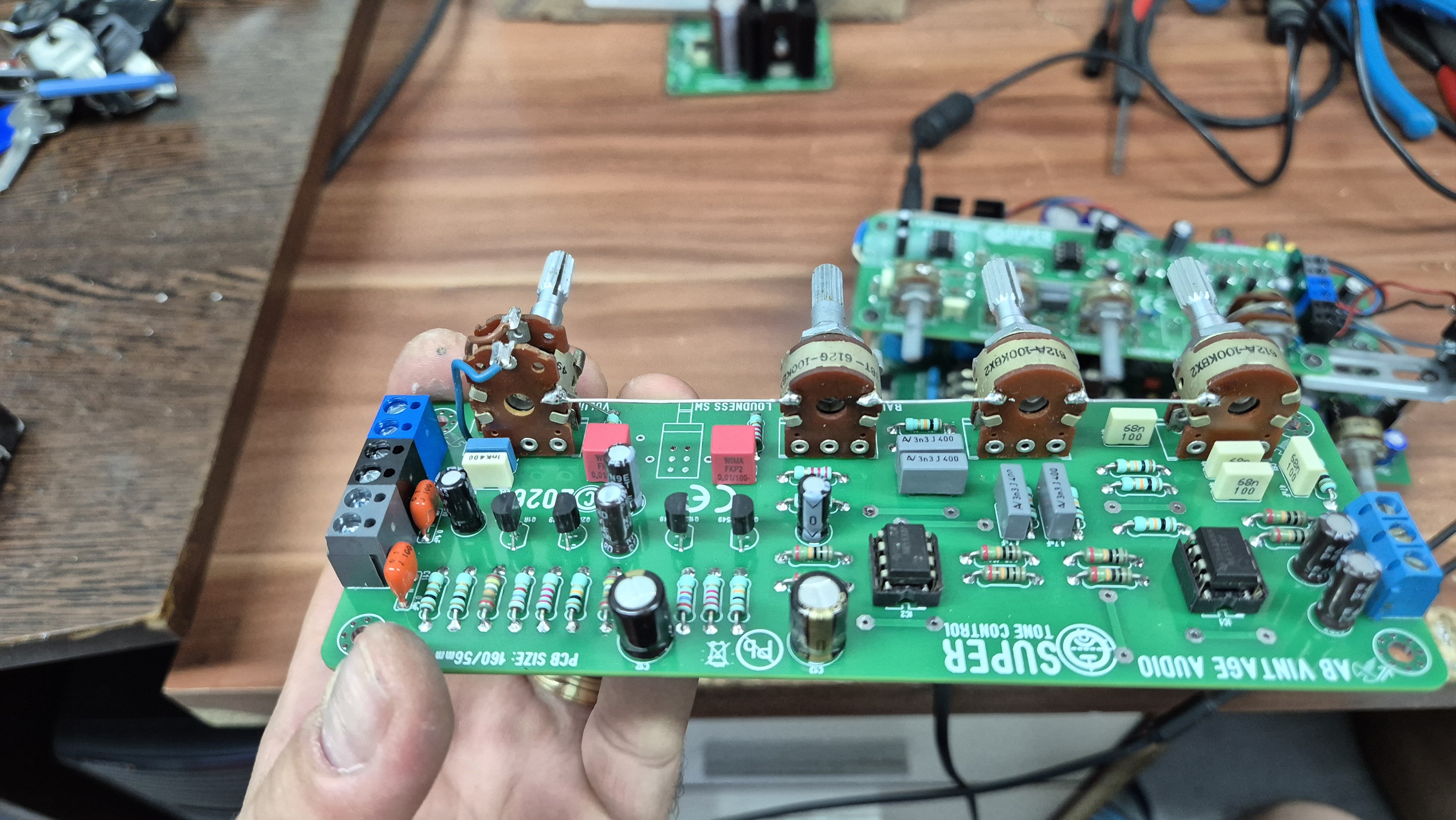

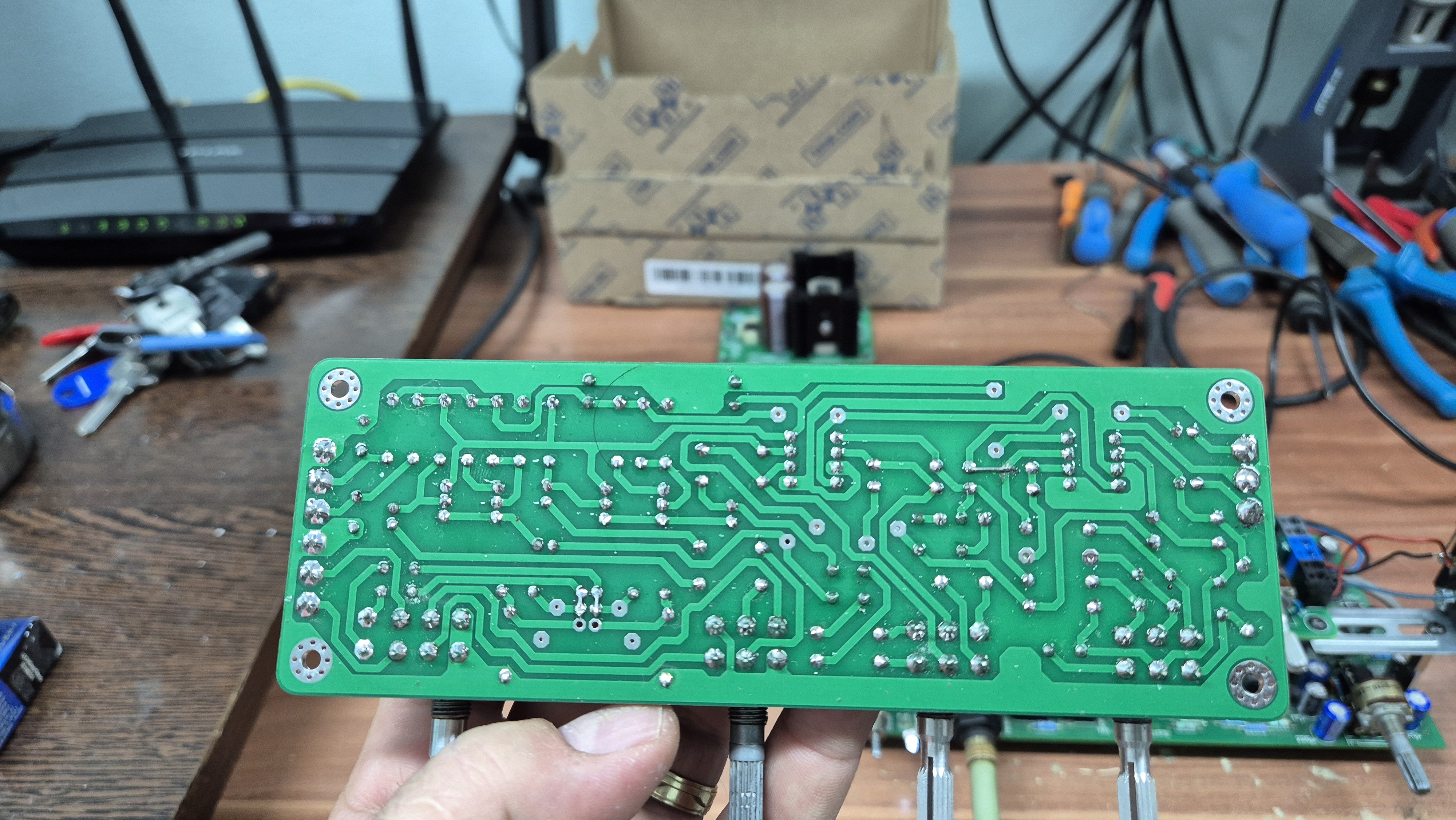

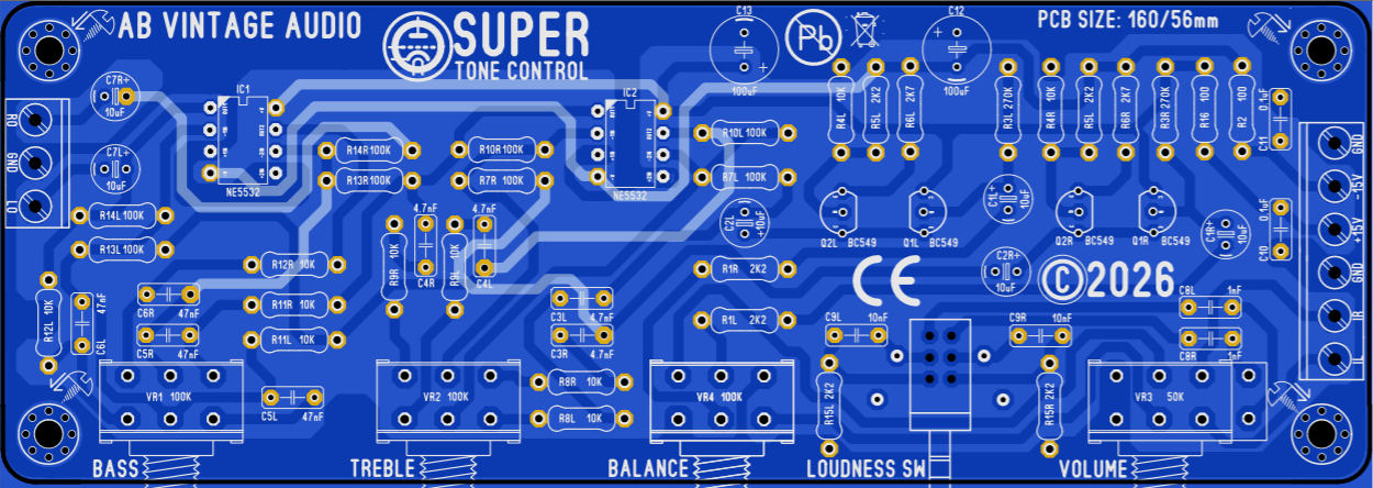

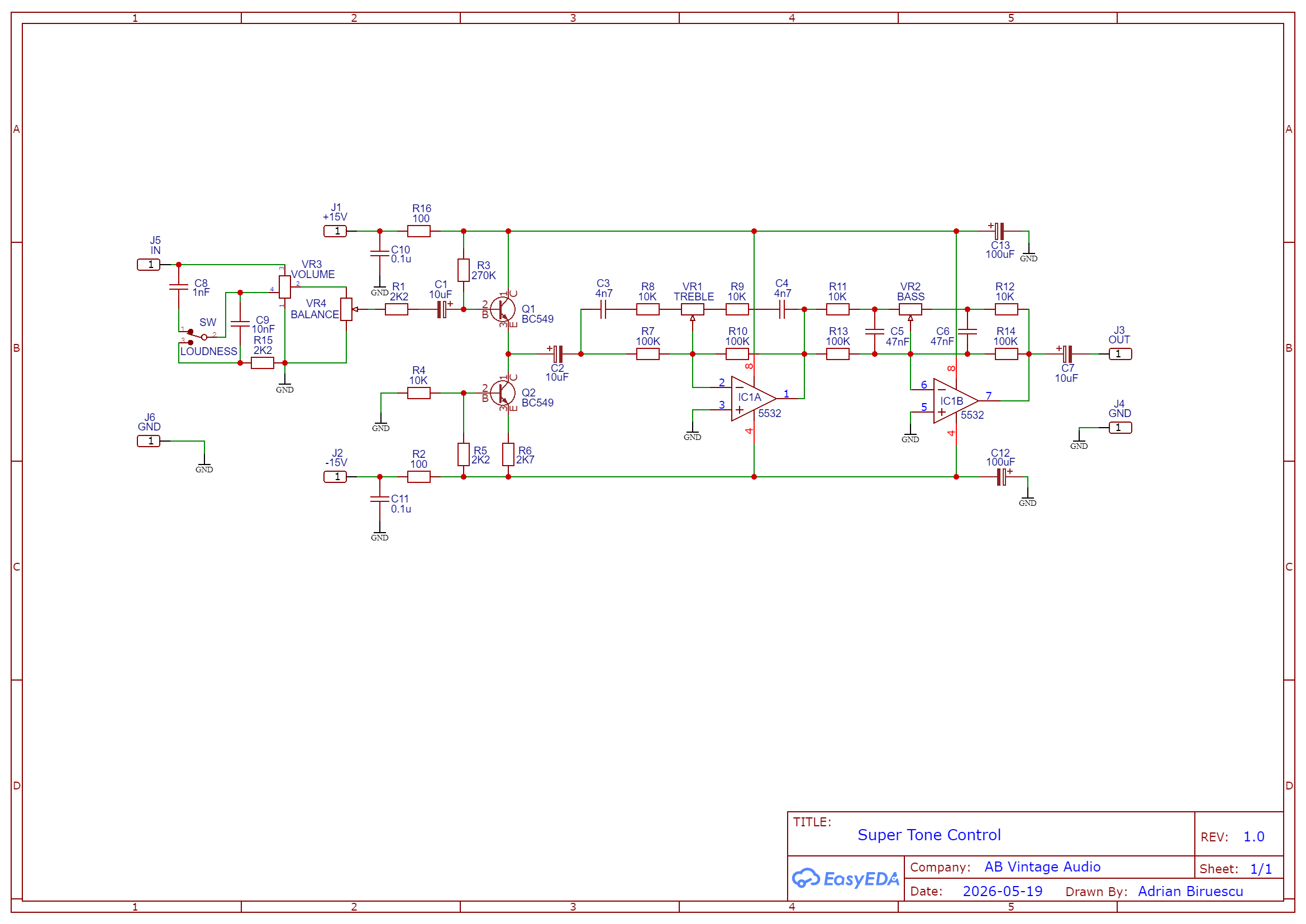

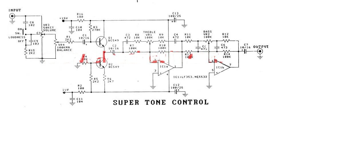

Salutare, am decis sa public si aici proiectul la care am lucrat si lucrez, pt ca fac si cateva placi la fabrica, si anume corectorul STC prezentat pe forumul DIY Audio. Tot acolo a prezentat si domnul Alexandru Pop o varianta de pcb dupa care m-am inspirat si eu; l-am facut in februarie, functioneaza si reglajele sunt eficiente. Am folosit NE5532 si OPA2134 ca AO, cred ca se pot folosi si altele. Las niste poze cu schema, pcb si montajul final; daca sunt doritori pentru cablaje de fabrica, scrieti aici in topic.

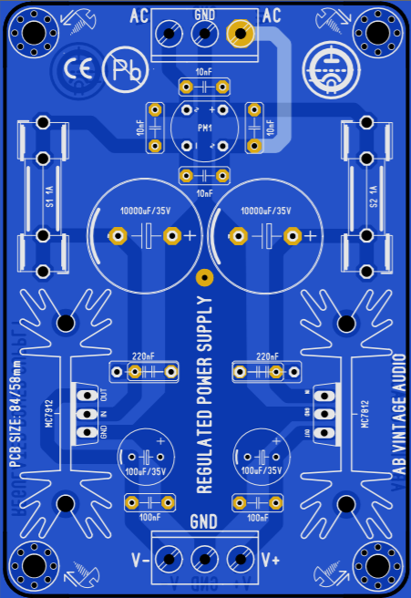

Am plasat comanda saptamana trecuta, mai raman cu cateva placi asa ca le voi pune la vanzare si aici; am comandat si surse, acelasi numar deci le voi da impreuna cu placile de la corector.

Pai cine are astfel de schema sa o ataseze aici...intre timp, am redesenat schema corectorului din topic, sper sa fie de ajutor.

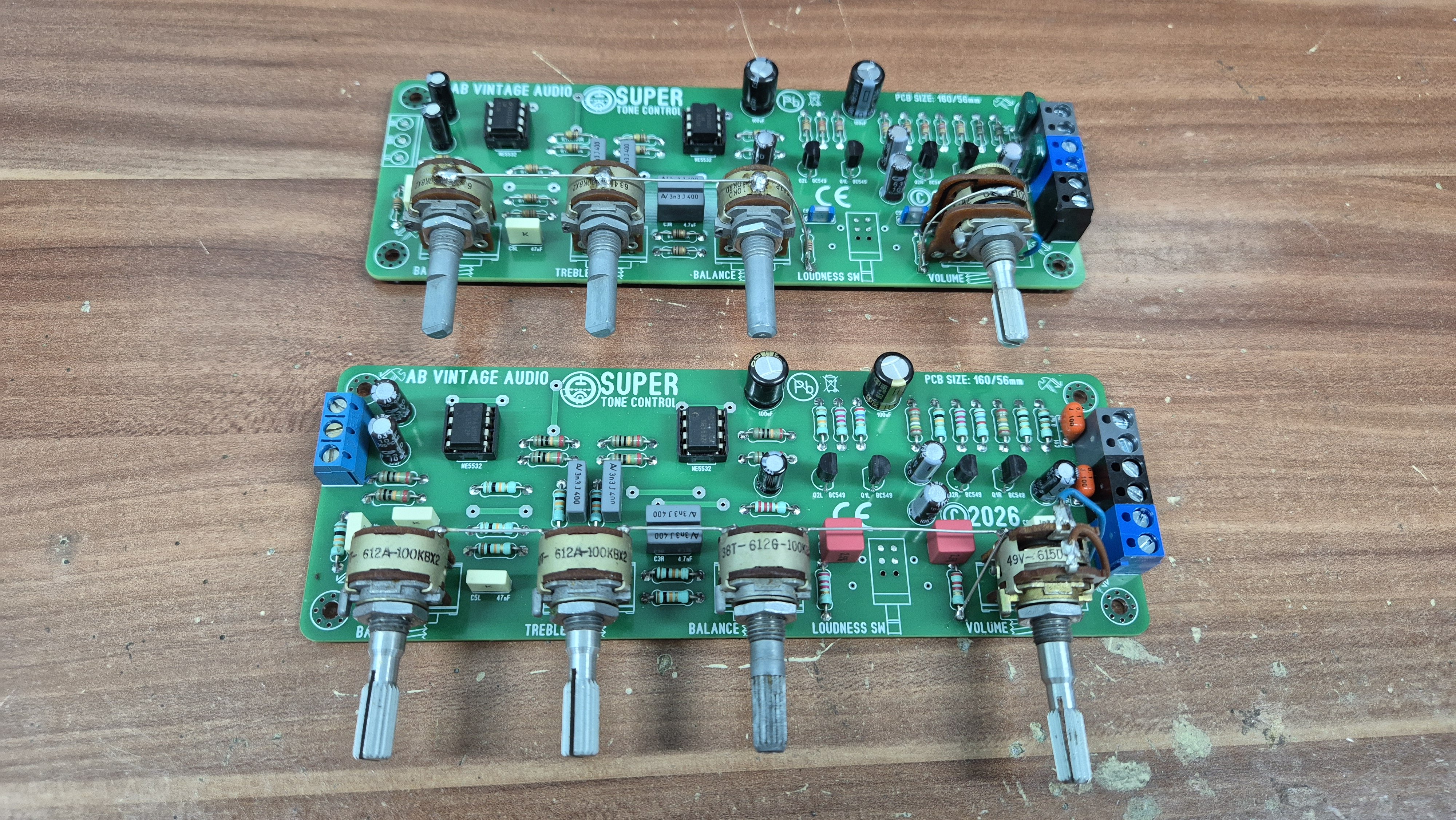

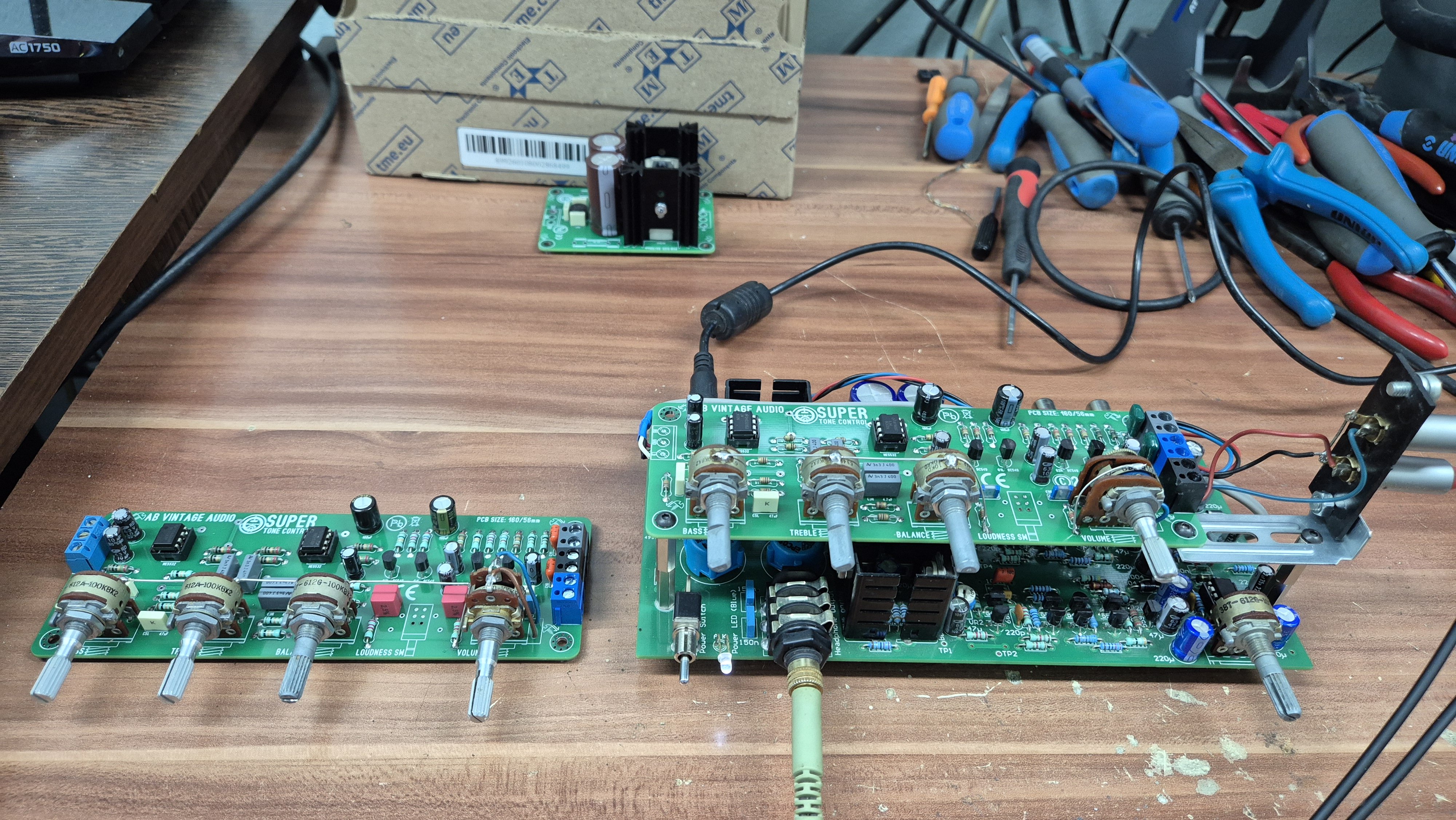

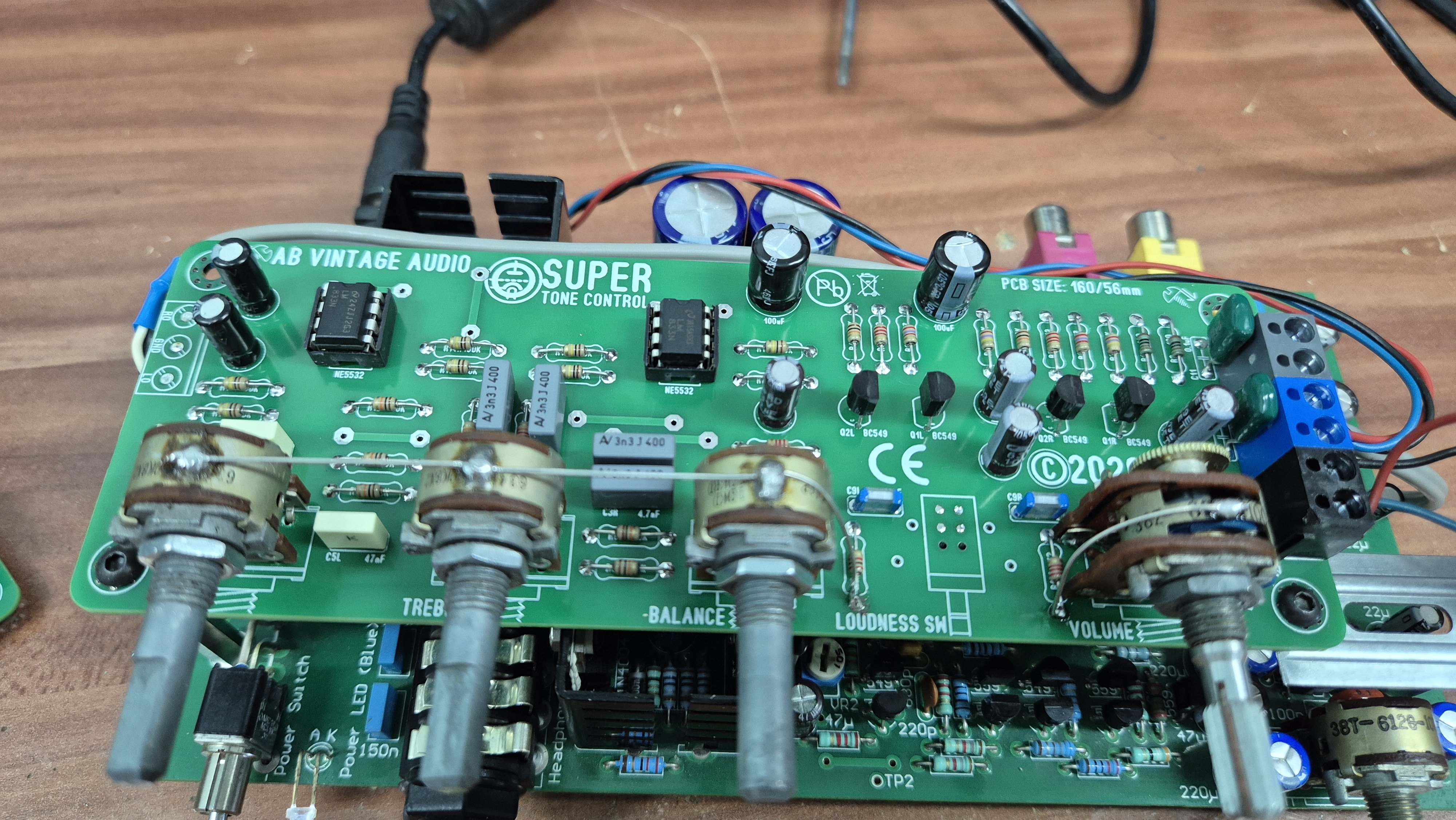

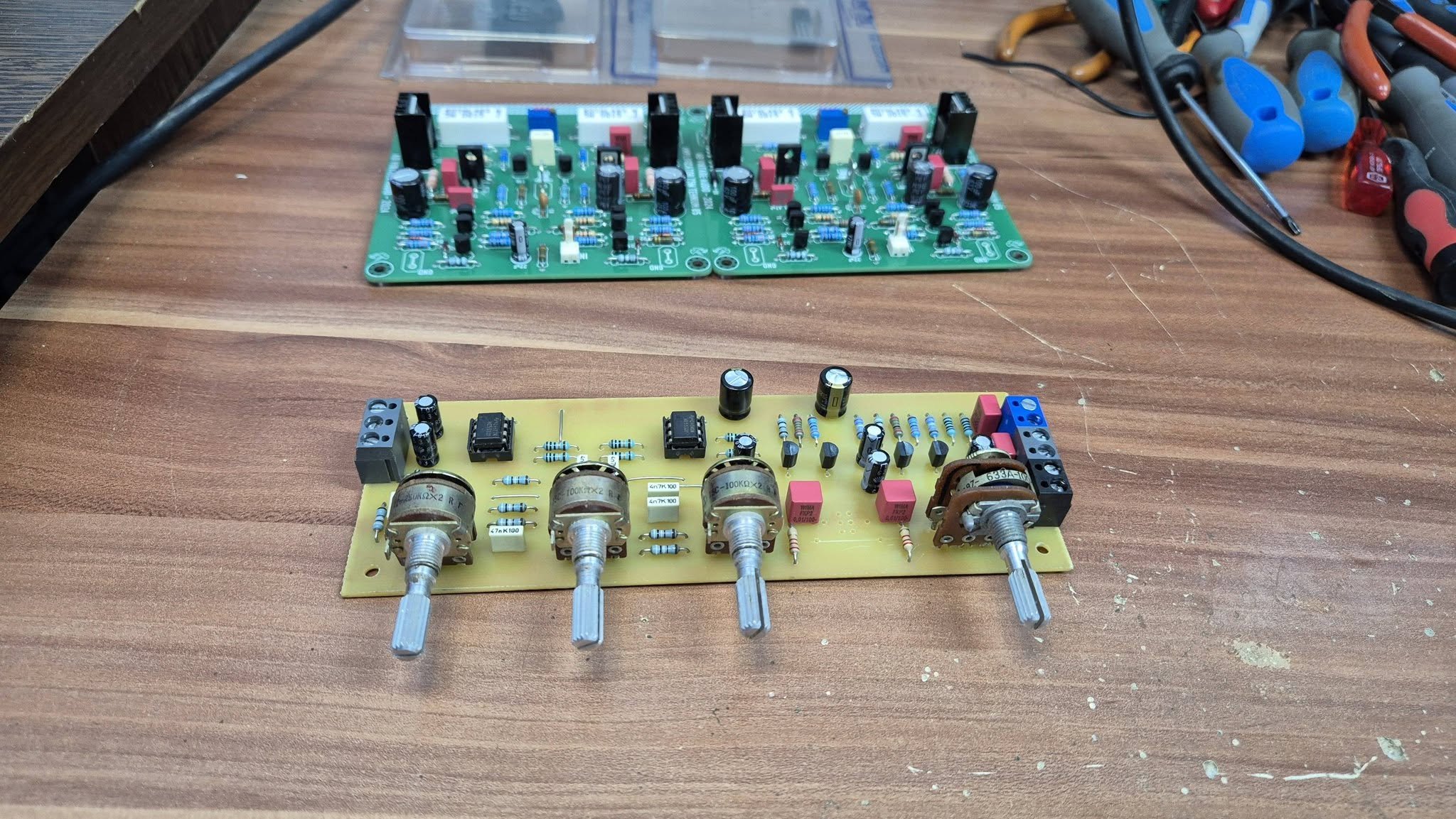

Zilele astea am avut timp sa montez 2 kit-uri de la acest corector, unul cu NE5532, celalalt cu LM833. Ca platforma de test am folosit ampliful pt casti de la Silicon Chips. Ambele kit-uri functionale, reglajele sunt eficiente, ma declar multumit de rezultate. Am pus cateva poze cu testele.
