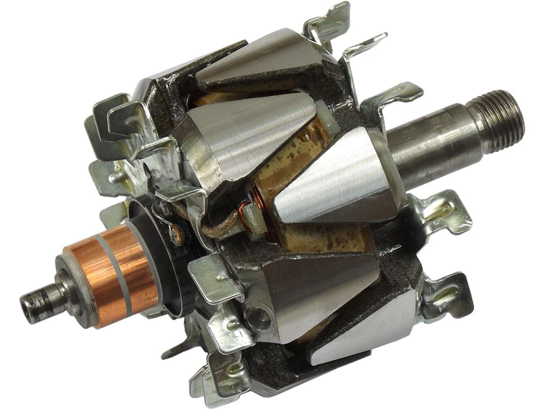

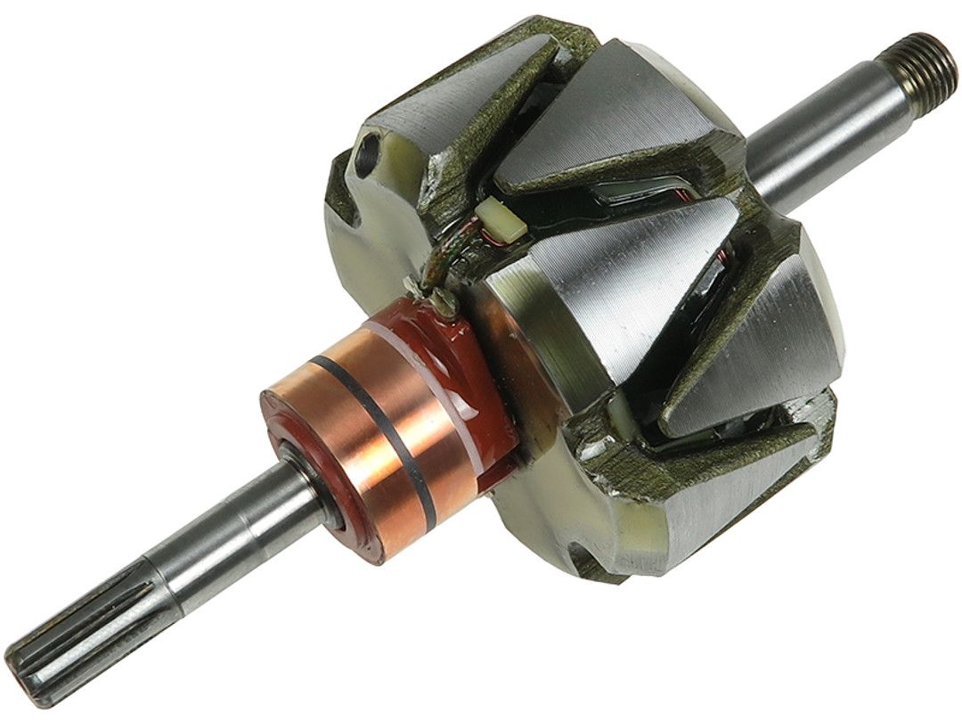

A depresat polii magnetici de pe axul alternatorului (nu stiu daca pe amandoi sau numai pe unul) si a dat jos bobina de excitatie si colectorul (cele doua inele de cupru care se vad in fotografie).

Am pus poze de la mai multe tipuri de alternatoare, ca sa va dati seama la ce ma refer.
Trebuia sa elimine excitatia cu bobina, pentru ca era mare consumatoare de curent. In locul bobinei a pus magneti ceramici de la difuzoare defecte, centrati corespunzator. Pe ax a facut un filet cu o piulita, ca sa stranga polul magnetic si magnetii. Statorul l-a rebobinat (o bobinatoare de meserie, nu el) cu sarma mai subtire si cu numar mare de spire, sa scoata tensiunea necesara la turatie mica.
Dupa ce a montat totul, a constatat ca generatorul nu scotea nimic. Mi-am dat seama care era buba si i-am explicat. Fluxul magnetic se inchidea prin axul feromagnetic al rotorului si nu mai ajungea la spatiul dintre poli. Axul era ca un scurtcircuit magnetic.
