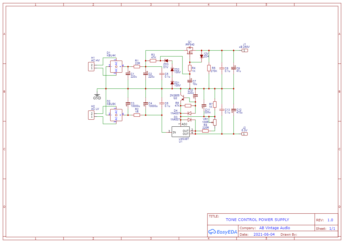

Puteti posta si schema ultimului etaj precum si cea alimentarii ?
Pe partea de alimentare am testat mai multe surse dar m-am oprit la cea din poza...a fost utilizata cu rezultate bune si la un corector de ton cu tuburi; am atasat schema, pot pune si cablajul daca e cazul.
Schematic_Tone control PS_2022-11-12.png (68.9 KiB) Vizualizat de 7998 ori

Aha, ambele tensiuni stabilizate. Multumesc.
