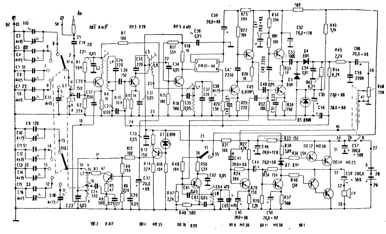

Radioul respectiv este cu dubla schimbare de frecventa, receptiomeaza emisini AM si SSB/CW. Foloseste in filtru piezoceramic (ПФ1П-1М) proiectat pentru AM, insuficient de selectiv pentru SSB/CW. Prima frecventa intermediara este pe 1715 KHz, iar a doua pe 465 KHz.
Tranzistorul din primul AFI este de tipul P28, cu rezistenta interna a bazei mica si implicit cu zgomot mic pentru surse de semnal de sute de ohmi. Era folosit in preamplificatoarele audio pentru microfoane dinamine. Mai era recomandat (in anii '70) ca prim etaj de amplificare la receptoarele cu conversie directa. Cred in schema lui Kolos a fost pus din moft, pentru ca vine dupa primul mixer, care este destul de zgomotos. Poate fi inlocuit cu orice tranzistor care amplifica bine la 1,7 MHz, de exemplu P401-P403, P422 etc, EFT317 si EFT319 (IPRS). Are si BFO pentru detectia SSB/CW.
Daca sunt persoane interesate sa construiasca un recetor dupa schema asta pot sa detaliez.

Am tradus cu Google si am citit si comentariile de pe pagina. Unii ziceau ca nu le-a mers montajul, dar erau din aia habarnisti si fara dotare de laborator (multimetru, osciloscop, generator RF etc). Este un montaj pentru initiati, nu ca radiourile cu amplificare directa, la care lipesti piesele si doar trebuie sa nu gresesti cand bobinezi antena pe ferita.
Se poate trece si la tranzistoare pe Si, dar se recalculeaza unele rezistoare din circuitele de polarizare.
Un comentator zicea ca a inlocuit R18 cu un circuit LC acordat pe 465 KHz si ca ar fi mers mai bine.
