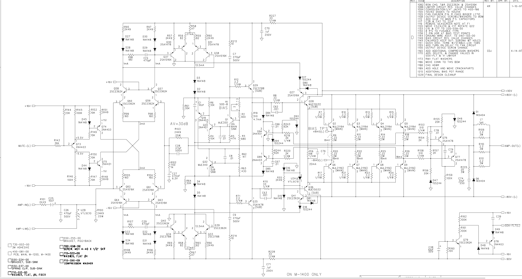

franzm scrie: Dum Mai 21, 2023 7:10 pm În amplificatorul de putere s-au luat masuri pentru favorizarea producerii de armonici pare: etajul pilot e configurat ca "oglinda de curent cu multiplicare" iar sarcina sa nu este sursa de curent constant (nici macar bootstrap) ci un simplu rezistor. Din caza asta este necesara o tensiune de alimentare mare pentru acest etaj.
La alte modele ale firmei, autotransformatoarele de la iesire sunt si ele incluse în bucla de reactie.
Așa si este !
Factorul de multiplicare al oglinzii de curent este de 25x și da , față de un etaj VAS configurat ca amplificator cu emitor comun , oglinda de curent Widlar merge lejer la zeci de MHz și favorizează armonicile pare ale fundamentalei , deoarece in cazul unei simetrii totale , armonicele pare tind să se anuleze .
Bine , nu toată lumea identifică secretele functionale ale acestei scheme ...
Uite cum sta treaba cu oglinda de curent Widlar , schema este extrasa dintr-un amplificator Makie M1400 .
Pare un etaj clasic VAS in configuratie emitor comun ( dar dublu diferential , eheee ) , dar nu e ceeea ce pare !
Probabil ca MC2100 sta mai putin bine ca valori TIM THD fata de acest amplificator , dar in lumea reala cifrele nu exprima tot .
De regula e invers .
Ce conteaza ?
De regula distributia spectrala a rezidurilor artefacte ( nedorite ) pe care noi le numim generic armonice ( numeric , exprimate ca faza si amplitudine ).
In realitate , analiza distorsiunilor de tip THD sau TIM ( CCIF 19+20kHz + SMPTE 60Hz+7KHz ) sau alte standarde interne de firma ( cum ar fi 499KHz +500KHz !!! ) fac acelasi lucru , adica analizeaza nelinearitatea amplificatoarelor .
Per total , MC2100 este un amplificator simplu dar foarte muzical .
