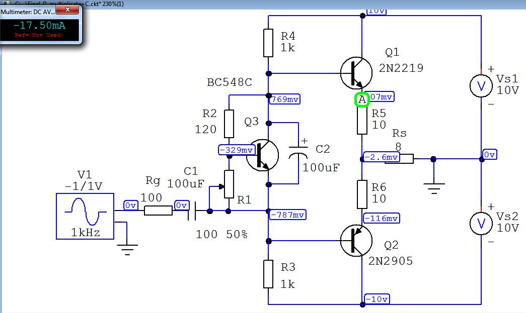

Cred ca este varianta optima la puteri mici si medii, fara complicatii ciudate cu polarizare variabila. Trebuie ca circuitul de polarizare sa asigure termocompensarea perfecta, sa nu apara ambalarea termica.
Am adaugat un condensator electrolitic in paralel cu dioda multiplicata si circuitul merge mai bine (pe simulator). A crescut putin amplitudinea la iesire si sinusoida este perfect simetrica.
Acelasi lucru se constata si la polarizarea cu doua diode, daca se pun condensatoare.

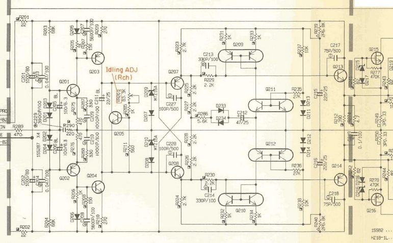

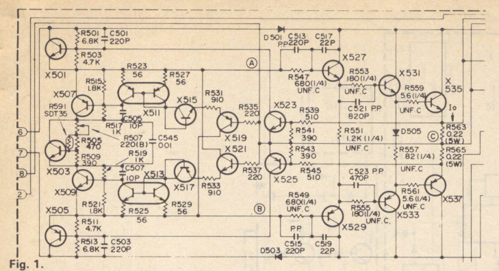

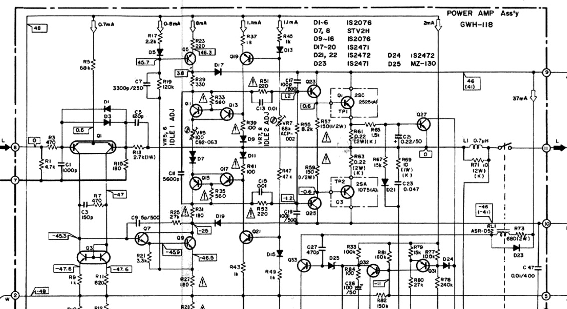

Va ofer o scurtă privire ( pur personala ) de ansamblu asupra Clasei A variabila ( New Class A , Super A , Non-Switching , Stasis sau etc , evident sunt denumiri de marketing mincinos ! ) .
Avantajul clasei A este că tranzistoarele din etajul final sunt întotdeauna deschise , parametrii lor de iesire se schimbă fără probleme cu o modificare a valorii instantanee a semnalului , iar distorsiunile etajului final sunt de regula mai mici decât în clasa B sau AB .
Dezavantajul clasei A este că tranzistoarele sunt întotdeauna deschise , deci vom avea nevoie de un curent mare de repaus și un radiator mare si cat mai eficient .
Ideea New Class A este de a nu închide deloc tranzistoarele finale , ci de a le lăsa puțin curent de repaus .
De fapt, o sursă de neliniaritate a fost înlocuită cu alta, în speranța că a doua va fi ceva mai bun decât prima.
În anii ’70, au fost inventate multe opțiuni pentru implementarea acestei idei și au fost obținute multe brevete .
Se folosește un comutator de diode care compară tensiunea la ieșirea primului tranzistor din triplet cu una fixă și livrează la intrarea de celui de-al doilea tranzistor din triplet . Drept urmare, curentul prin fiecare alternanta nu scade sub un anumit prag ( New Class A ).
În majoritatea celorlalte opțiuni, căderea de tensiune pe rezistența emițătorului din ultimul etaj din triplet și pe toate tranzițiile emițătorului fiecărei alternante este comparată cu intrarea , iar rezultatul comparației modifică căderea de tensiune pe superdioda ( Pioneer Non Switching )

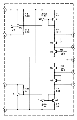

JVC Super A are același principiu, dar o implementare ușor diferită .
JVC Super A a fost produs sub formă de circuit integrat , denumit VC5022 ...

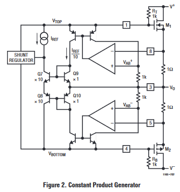

O altă opțiune de implementare este amplificatoarele Stasis de catre Threshold Electronics ( sub licența cărora au fost fabricate și unele amplificatoare Nakamichi ) ; o abordare ușor diferită este utilizată în circuitul integrat LT1166, unde bucla de reactie negativa locala locală susține produsul constant al caderilor de tensiune pe rezistențele emitoarelor tranzistoare finale :
Au existat, de asemenea, abordări alternative destul de exotice.
Spre exemplu, în amplificatoarele SAE, tranzistoarele finale au fost deconectate de la sarcină prin diode .
În amplificatoarele Yamaha, neliniaritatea etalului final a fost compensată de neliniaritatea oglinzilor curente ( prin metoda HCA , adica amplificarea conversiilor hiperbolice )
