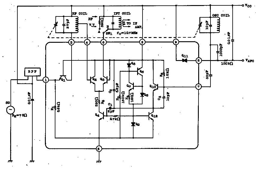

Tranzistorul amplificator RF din TA7535P lucreaza cu baza la masa si are impedanta la intrare de zeci de ohmi. Prin adaugarea etajului cu 2SC1674 il transforma in amplificator cascoda, cu impedanta la intrare marita, se adapteaza mai usor cu filtrul de la intrare,
Convertoarele de UUS cu integrat au factorul de zgomot cam dare (5 dB), sunt mai bune cele cu componente discrete (MOSFET tetroda).

Cipul (similarele) au avantaje incontestabile.
Un montaj clasic cu 2-3 tranzistori implică o căciulă de piese. Cipul lucrează bine și la 3V, consum nu prea mare (avantaj în portabile), zgomot propriu ceva mai bun (mixer echilibrat/dublu-echilibrat), piese aferente destul de puține.
Există și cipuri cu primul tranzistor în configurație EC, cu un plus de câștig global de 6dB ! ( BA4402 )
Despre configurația cascodă obținută n-am mai amintit, deoarece dacă cineva caută pe net despre montajul cascod, va găsi (texte, note de curs) doar teoria cu tranzistorii în serie, și s-ar putea să înceapă să-și pună unele întrebări ...
Este cascoda pliata (folded cascode). Chiar daca in curent continuu tranzistoarele sunt alimentate separat, in curent alternativ sunt inseriate. Cele doua tranzistoare pot fi alimentate la curenti diferiti. Tensiunea de alimentare poate fi mai mica decat la cascoda clasica. Se poate construi cascoda cu elemente diferite (npn + pnp, FET + tranzistor bipolar, tub electronic + tranzistor)

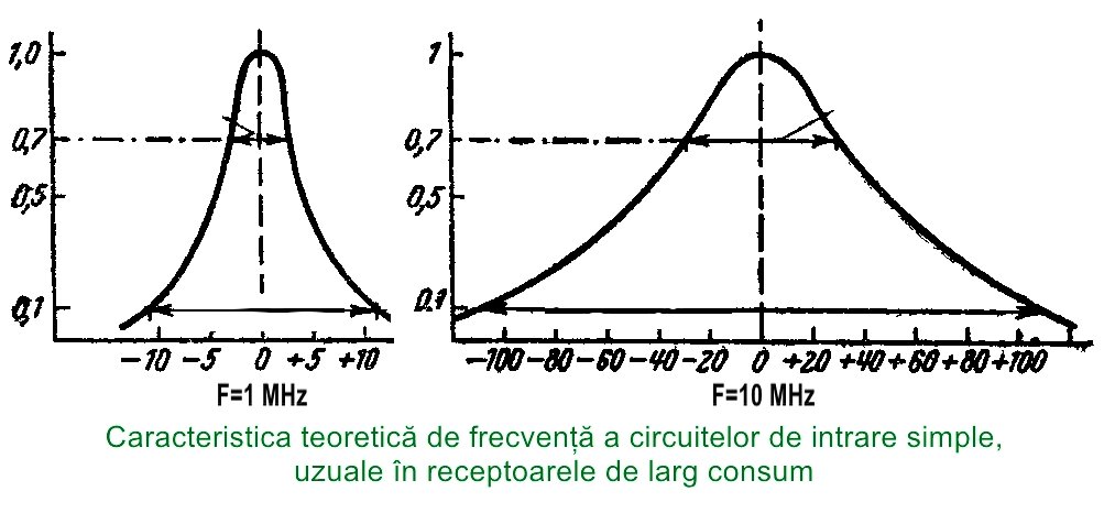

O diagramă pur orientativă (fără valori, fără proporții certe) privind circuitele de intrare simple, care există de regulă în receptoarele de larg consum.
Din datele deja cunoscute, frecvențele imagine sunt atenuate satisfăcător în MW (30-36 dB), respectiv insuficient în SW (10-20 dB).

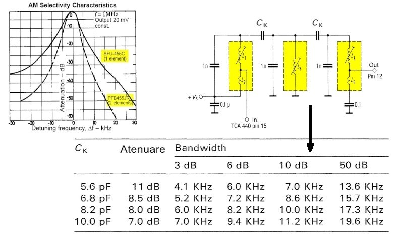

Despre filtrele de gabarit ale receptoarelor de larg consum :
(stânga) Selectivitatea globală a receptorului cu filtru de FI - traf FI plus unu sau două cera-filtre. Cu două cera-filtre, mai bună separare a canalului adiacent. Banda de trecere (redarea frecvențelor audio) - modestă.
(dreapta jos) Filtru FI cu trei celule LC (plus valorile opționale).
