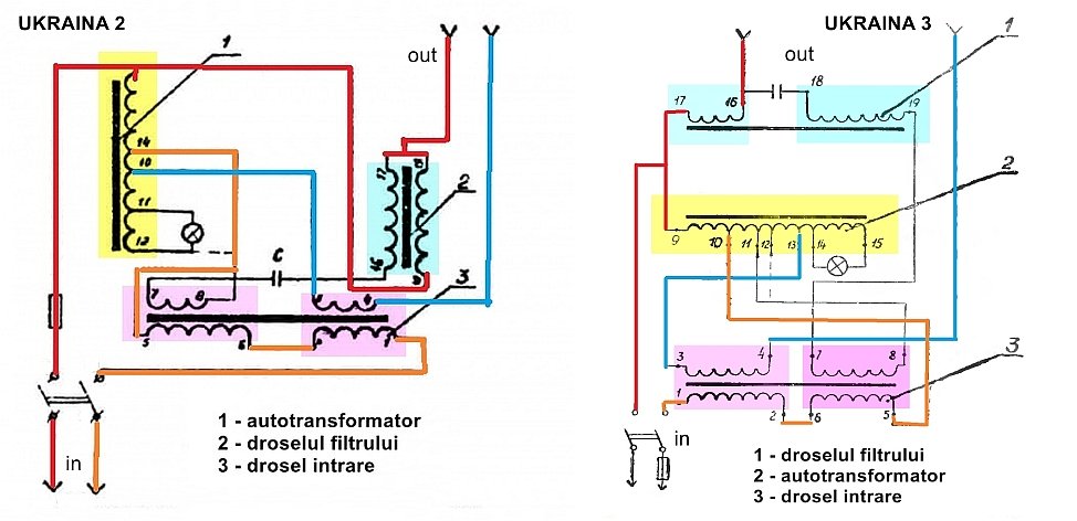

Stabilizatoare de tensiune ferrorezonante.
Deci, mai întâi se asigură un surplus de voltaj, asta ca să poată lucra dispozitivul și cu (să zicem) 200V. În cazul de față, un autotransformator (real, toroidal). După care, se ocupă un circuit LC (numit aici filtru propriuzis) cu problema stabilizării tensiunii de ieșire. Constructiv, s-au folosit drossele splitate.
Desigur, rezultă un consum cam mare de energie, dar importantă se pare că era simplitatea.
