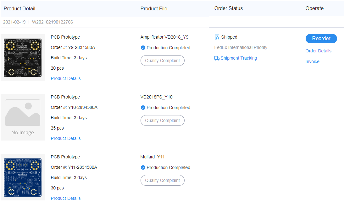

Vad ca au terminat chinezii placile si le-au si trimis...astia au lucrat si in weekend, de curiozitate am urmarit progresul. Nu stiu daca ajung in aceasta luna, mai degraba in martie dar va tin la curent.
#23
Vin cu un update: placile urmeaza sa ajunga zilele astea, azi am vazut ca sunt in vama la Budapesta; legat de sursa, am pus azi in functie exact varianta de sursa din cadrul proiectului...din pacate s-a strecurat o mica greseala, dioda din spatele LM338T trebuie conectata corect, intre In si Out, nu intre In si Adj; se poate intrerupe traseul sau lipi direct pe spatele sursei; in rest, functioneaza corect si am alimentat filamentele de la ECC-urile din amp fara ca radiatorul sa se incinga prea tare. Cu reglajul semireglabilului de la iesire, s-a dus si hum-ul pe care il aveam, nu foarte tare dar era acolo asa ca am reusit sa scap de el. Pana la urma, solutia cu stabilizarea tensiunii filamentelor si acel semireglabil e foarte buna si se va gasi in toate sursele pe care le voi face de acum incolo. Cand ajunge traful de la Petra, voi monta sursa si voi testa inca o data ampul pe osciloscop, avand in vedere ca tensiunile vor fi mai mari, anodica pe la 500V...revin cu vesti ulterior.

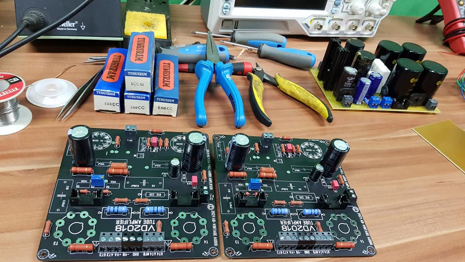

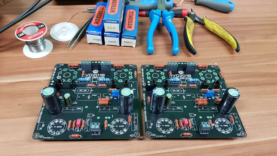

Au ajuns ieri placile de la JLCPCB iar cei care sunt pr grupuri au vazut pozele; tot ieri m-am apucat sa mai montez un set de VD2018, set care va constitui urmatorul amplificator pe care-l voi finaliza undeva in vara. Mai am de pus niste conzi, de data asta aleg Miflex pt cei de cuplaj, finalele vor fi KT88, trafurile vor fi Hammond iar pt cel de alimentare voi apela iarasi la cei de la Petra.
