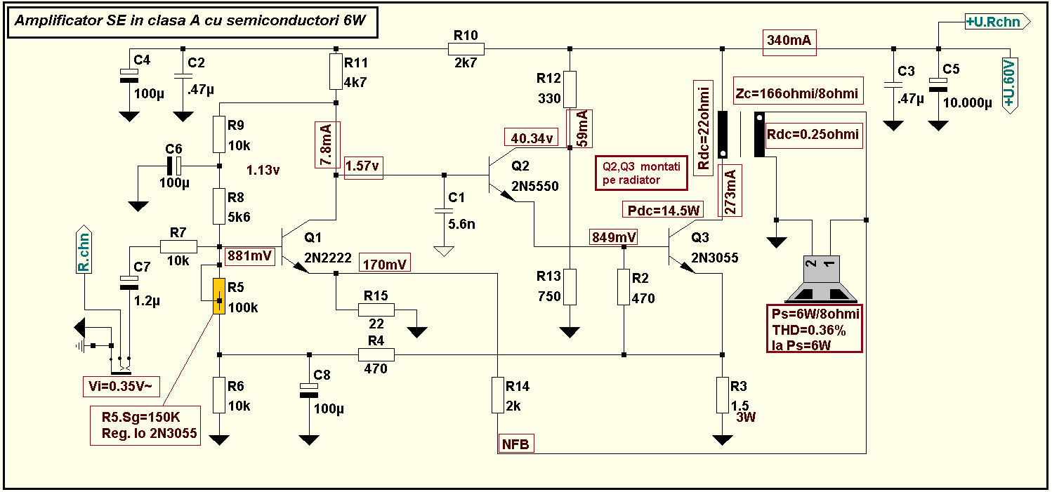

Din schema de mai sus lipseste o rezistenta , iar BU205 merge ca disipatie termica continua ( in regim de comutatie e alta socoteala ) mai prost decat un BD139 de fabricatie RSR / IPRS . Daca nu crezi , te invit sa testezi ...

Aia e intre masa si baza finalului sau intre baza si emitorul finalului ...

Daca va uitati bine la schema, nu este Darligton, ci repetor pe emitor care comanda tranzistorul final. Cele doua tranzistoare nu au colectorul legat impreuna. Colectorul prefinalului este decuplat la masa prin condensator electrolitic.
