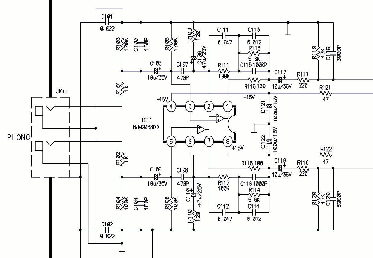

Gunoiul ( deja e o mare lauda ) ala de Marantz PM 4400 are un preamplificator Phono de toata jena ... cunoscatorii stiu ca o valoare de 1K nu are ce cauta in serie cu intrarea , pacat de 2068-ul ala . In locul acelui 1K mergea perfect o inductanta , dar gunoiul devenea mai scump cu 5 centi .
Asa si trebuie , ca firmele sunt conduse de contabili , nu de ingineri .
Da , gain-ul total se obtine cu un singur etaj ( ??? ) ca la saraci , iar reactia negativa contine toate constantele de timp conform RIAA , dar era loc de mai bine .
Ma mir ca accepti si apreciezi conceptul consumerist si pagubos de tipul low cost , low quality .
Daca ai vedea forumurile DIY din Malayezia , Indonezia , Vietnam etc ai deveni invidios brusc pe tarile lumii a treia .
- Marantz PM4400 phono preamp.png (193.33 KiB) Vizualizat de 13273 ori
Sincer, desi am pe undeva schema lui, doar la finali m-am uitat, nu e desfacut si e pe inventarul scolii unde lucrez. A fost cea mai buna alegere disponibila in sistemul de stat la vremea aia, l-am cumparat de la defuncta Flamingo Computers...nu zic ca e varf de gama, dar suna corect. Si e pe mana mea de mai bine de 15 ani.
Dar ce bai are rezistenta aia de 1K? Nici nu mi-e clar ce rol are...filtru trece-jos cu capacitatea aia de 150p?
