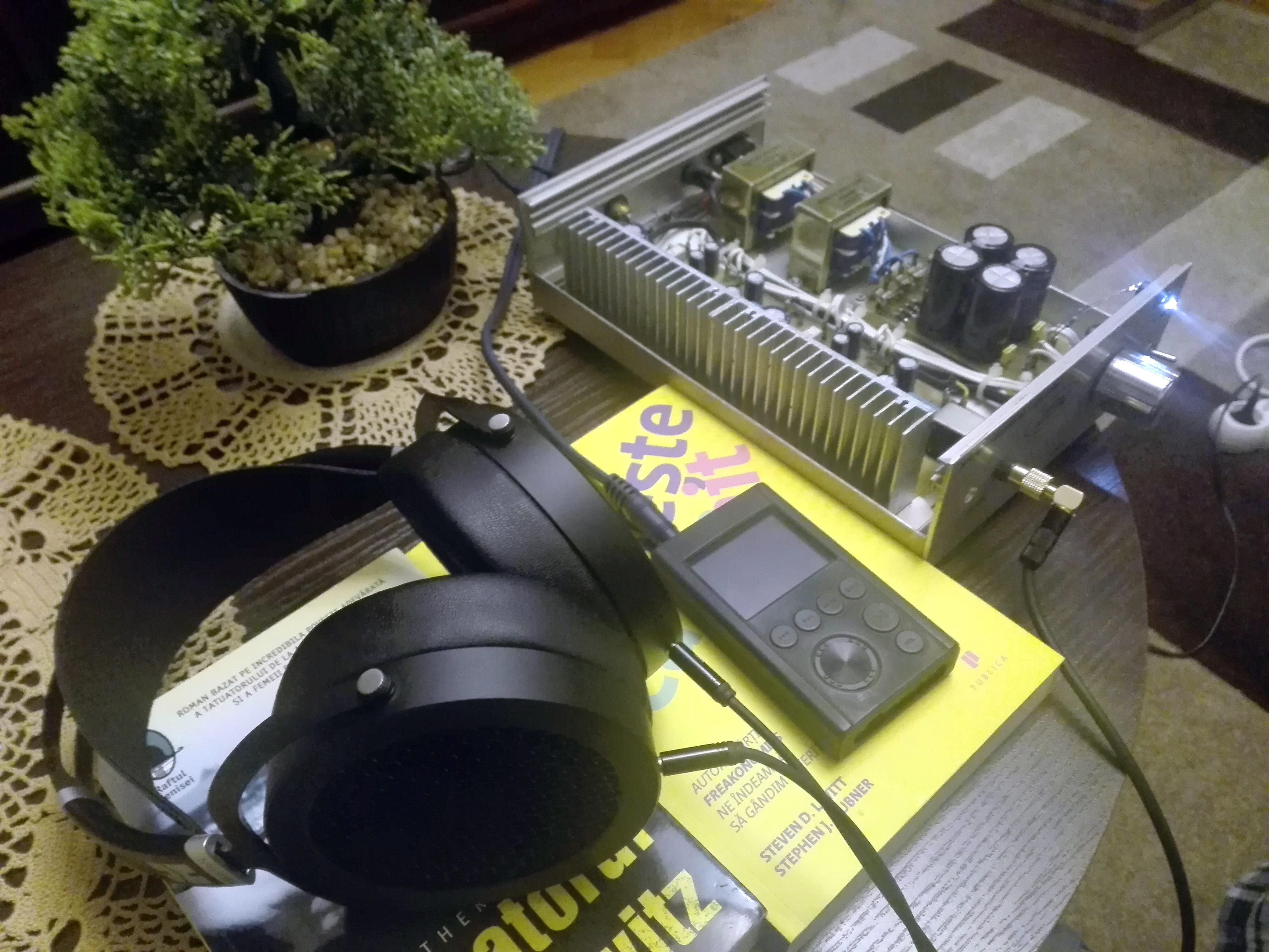

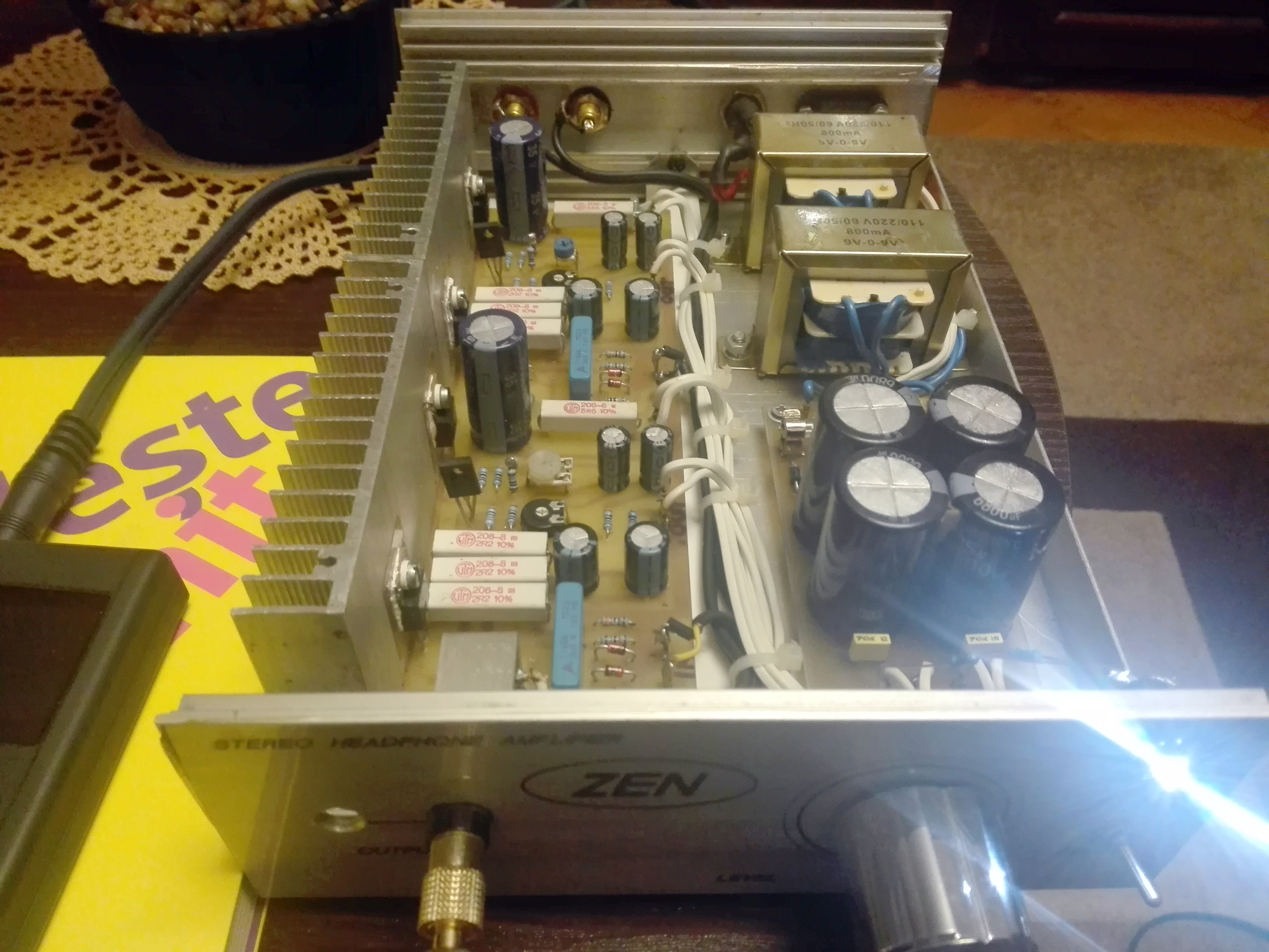

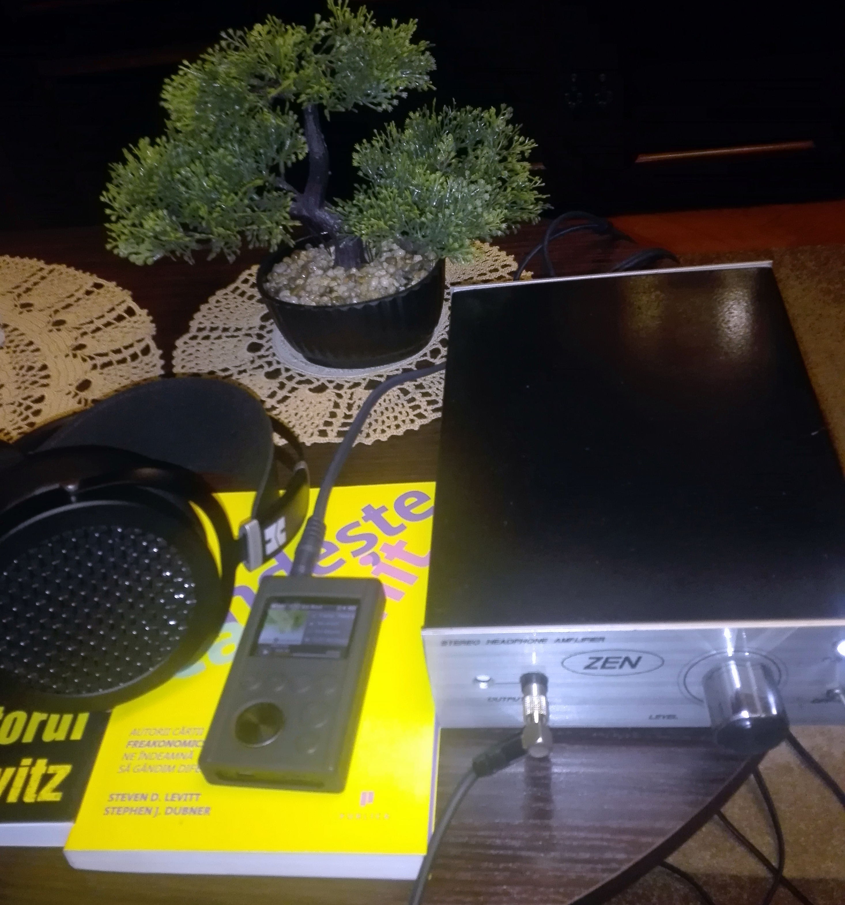

Al meu amplificator, de casti, construit, cu multi ani in urma, arata asa . :mrgreen:

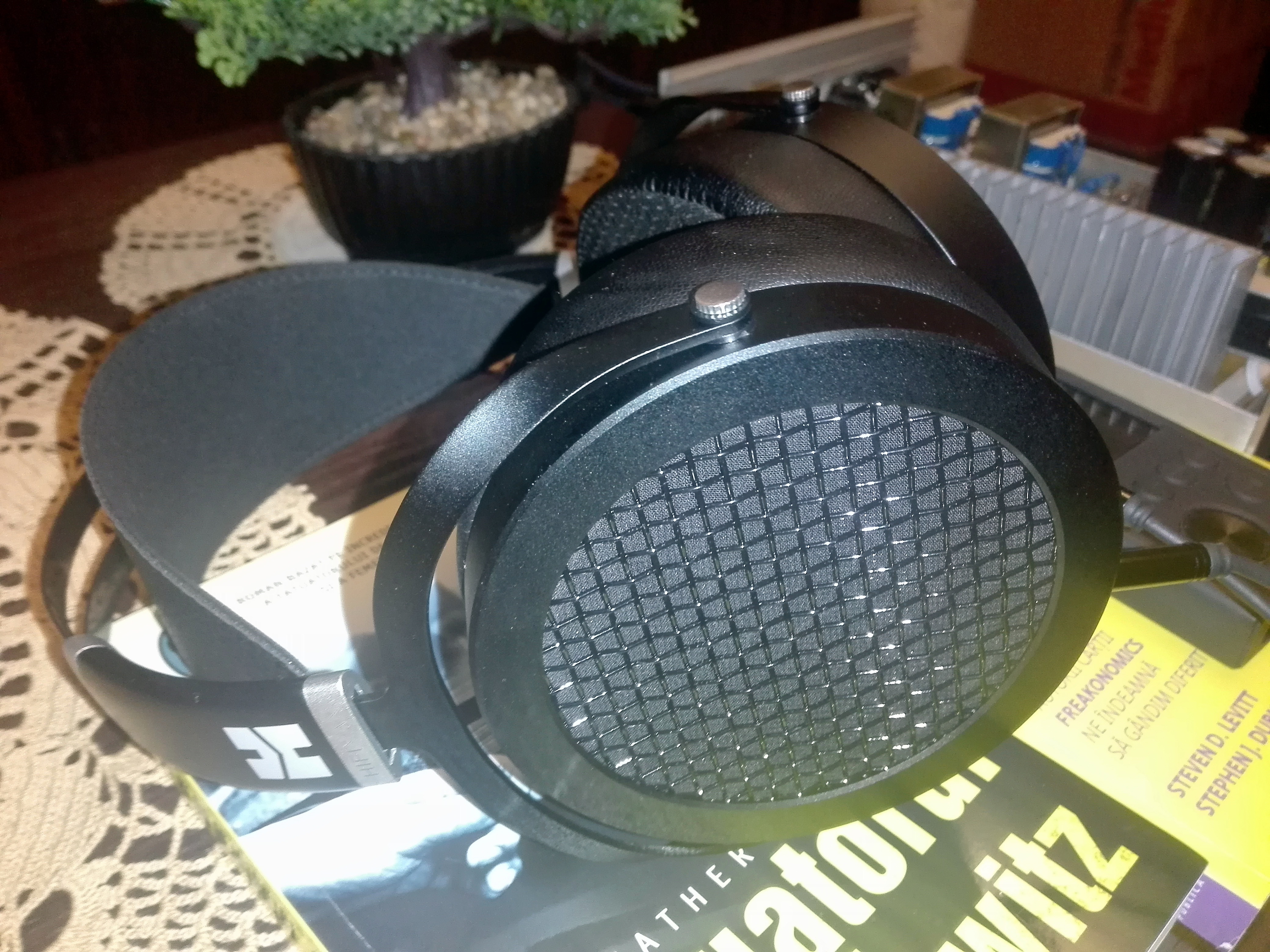

Casti Hifiman Sundara? Chiar eram curios daca le are cineva...le-ati ales comparand mai multe, ca preferinta finala, sau ati mers direct catre astea, care sunt planare...
