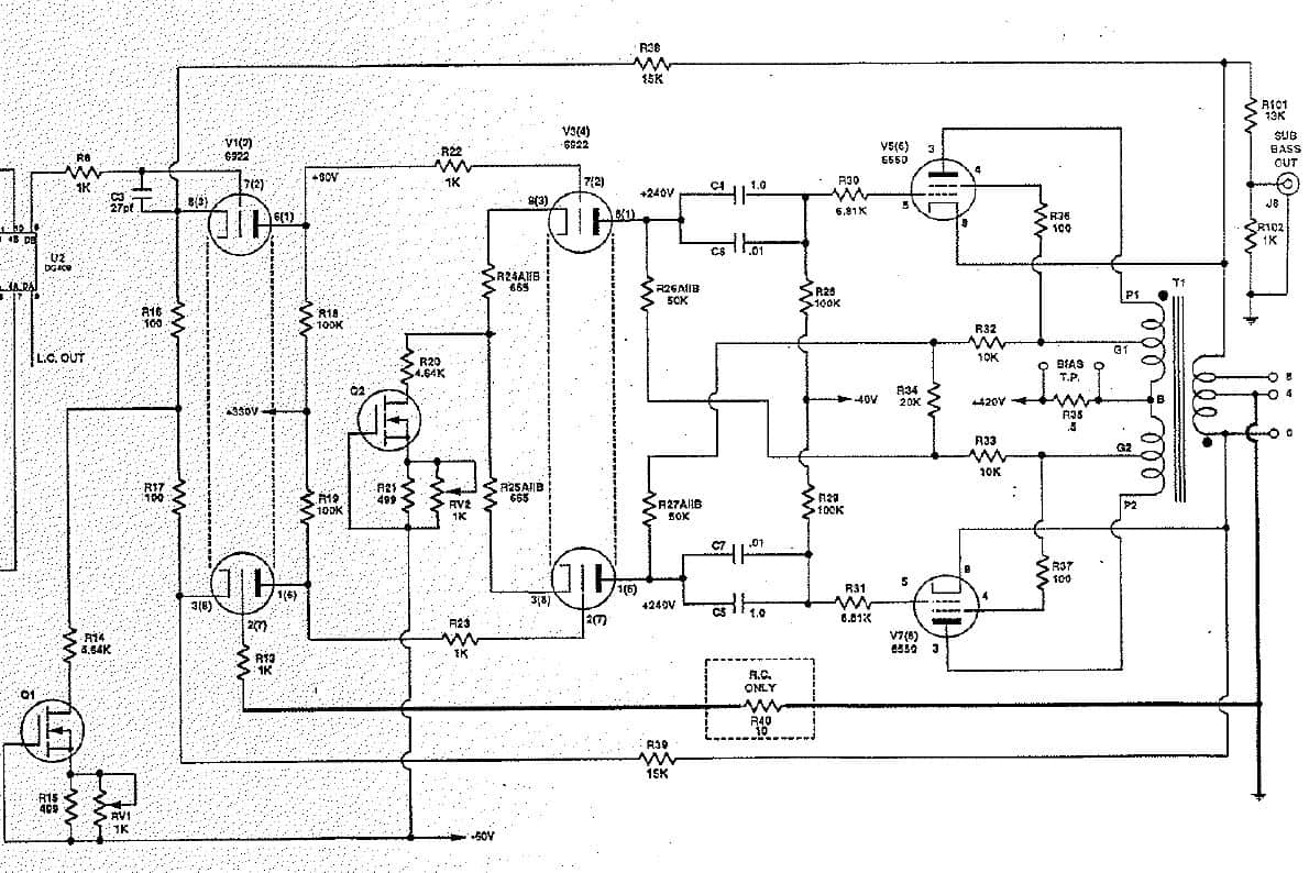

Deschid acest subiect cu CA50 Audio Research , o variantă îmbunătățită a amplificatorului Williamson .
" Gura lumii " vorbește ;) pe la colțurile internetului că ar fi cea mai performantă schemă derivată din schema Williamson .
Ce rol/rost are rezistenta aia de 10 ohmi, mentionata doar pt. canalul drept? (R.C. only)
E necesara sau e doar o rezistenta pe care se poate tatona un condensator de ordinul zecilor de pF? Si de ce doar pe dreapta?
Ce mosfeturi sunt indicate in schema? As fi curios de tot articolul daca exista...
Schema cu valorile este disponibilă și pe net :
