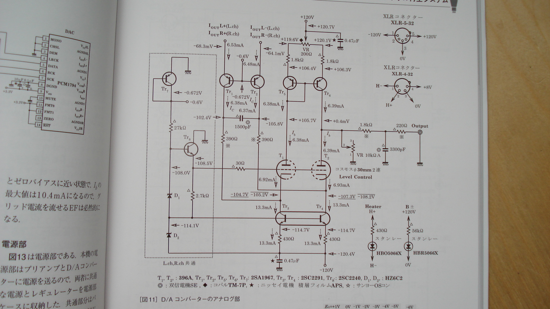

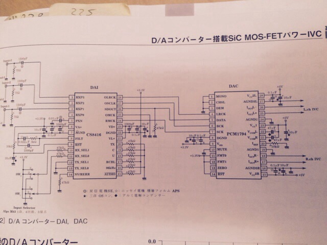

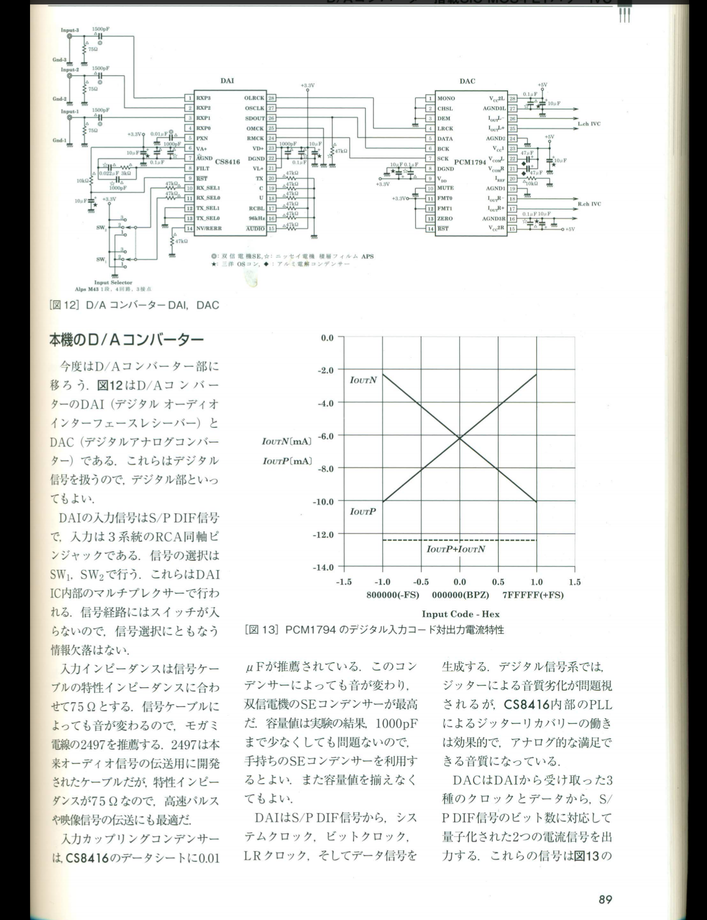

Idei japoneze :
- image.jpg (72.24 KiB) Vizualizat de 27412 ori
- DSC00111.JPG (768.36 KiB) Vizualizat de 27412 ori

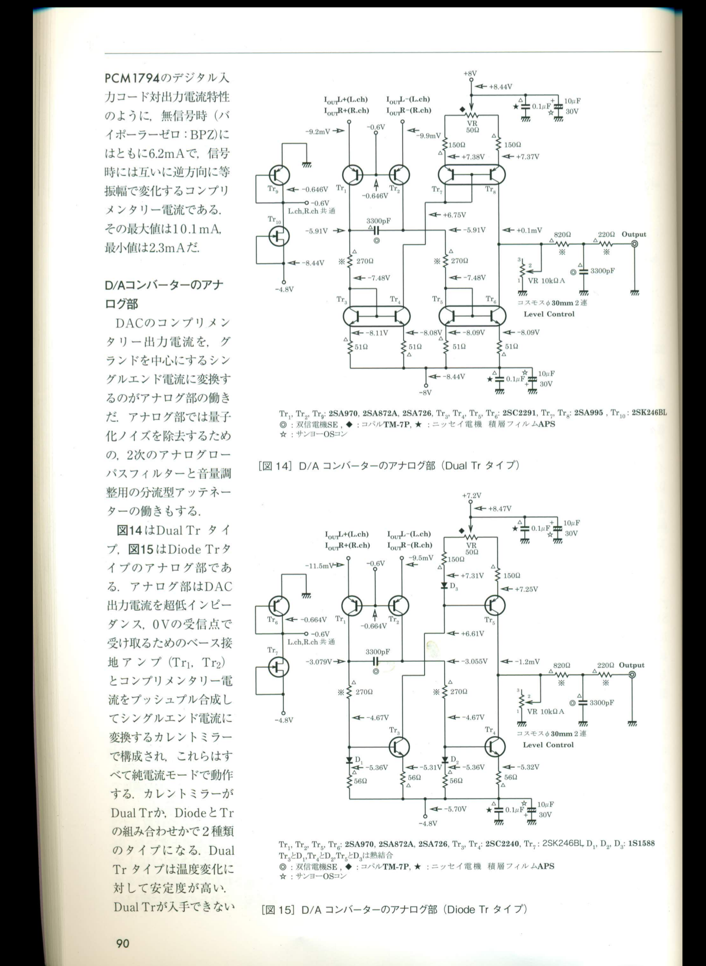

Același etaj DAC , dar schema etajului de conversie I/V este simplificată ( lipsește lampa , care e echivalentă oarecum cu ECC83 ) și realizată în două variante : prima variantă cu tranzistoare chioare împerecheate ( unele tranzistoare din oglinda de curent trebuie conectate ca diode și cuplate termic față-n față cu tranzistorul pereche ) și o variantă cu tranzistoare duble :
- Screenshot_20200521-213532~3.png (1.24 MiB) Vizualizat de 27406 ori
- Screenshot_20200521-213512~2.png (1.35 MiB) Vizualizat de 27408 ori
