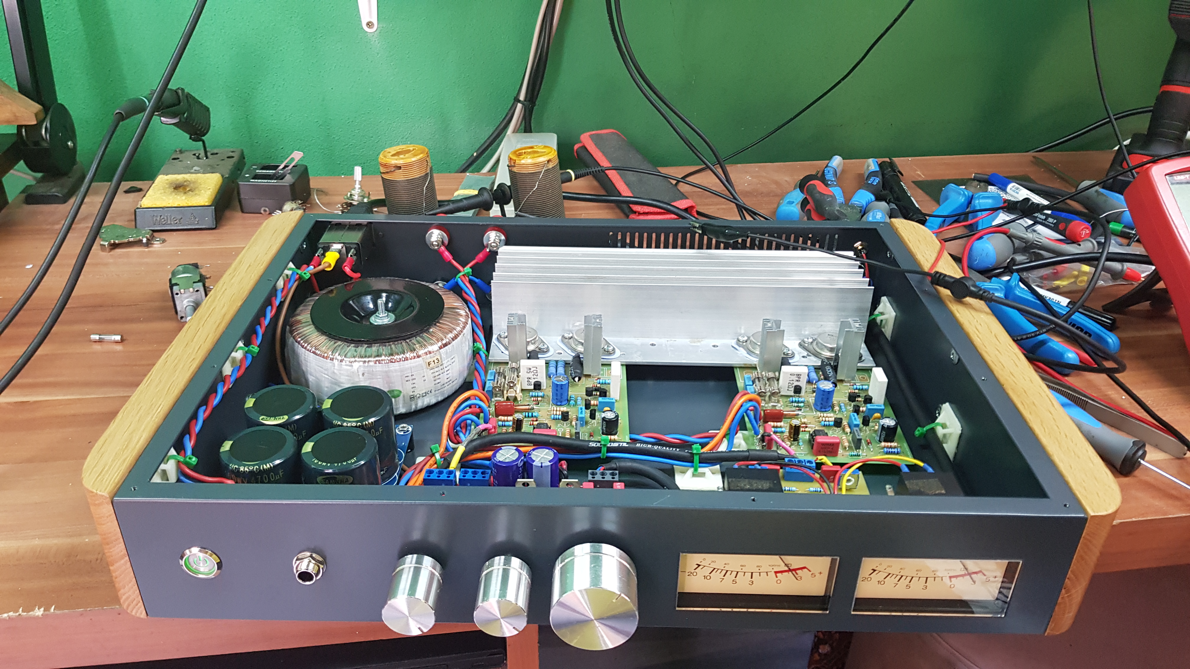

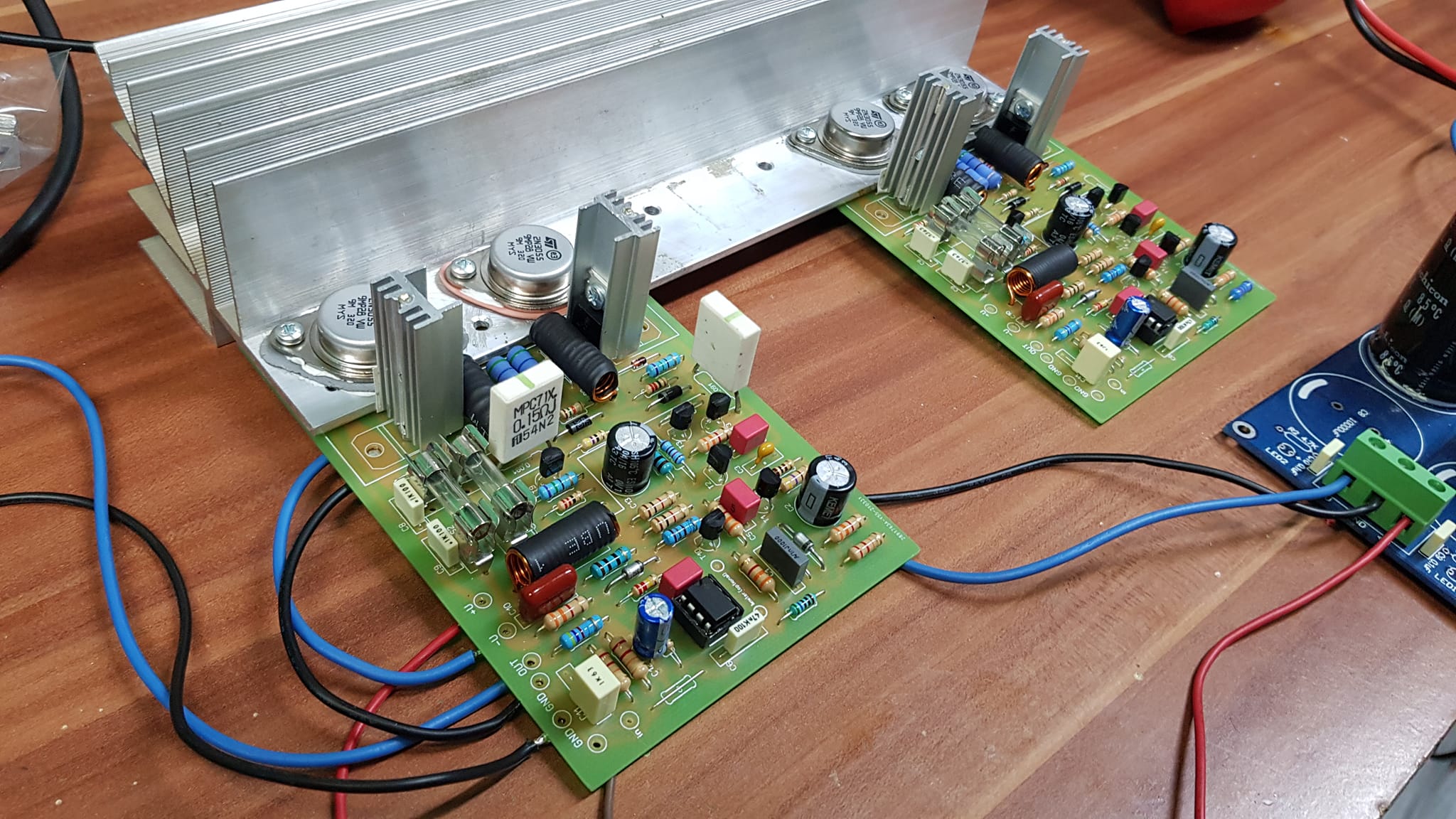

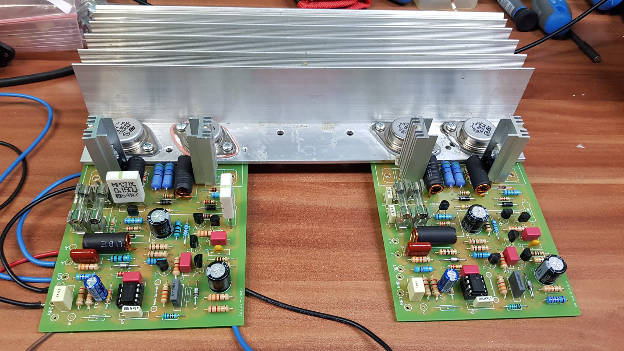

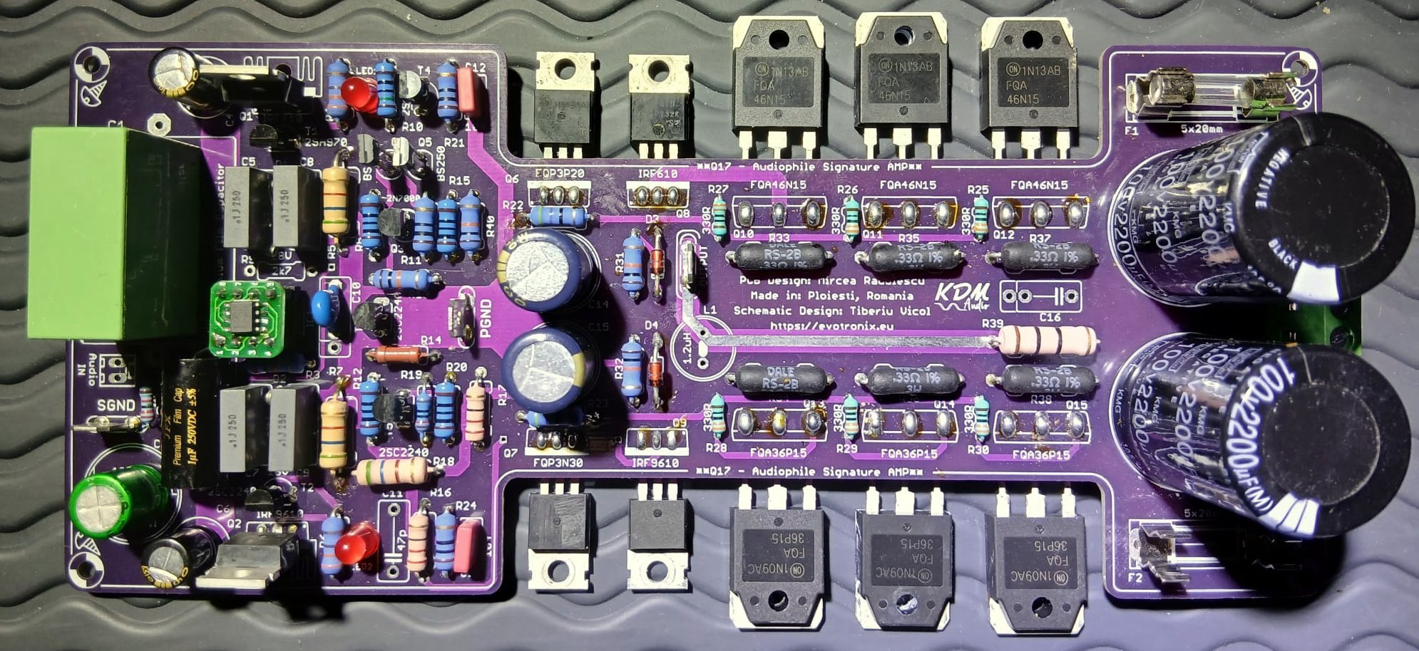

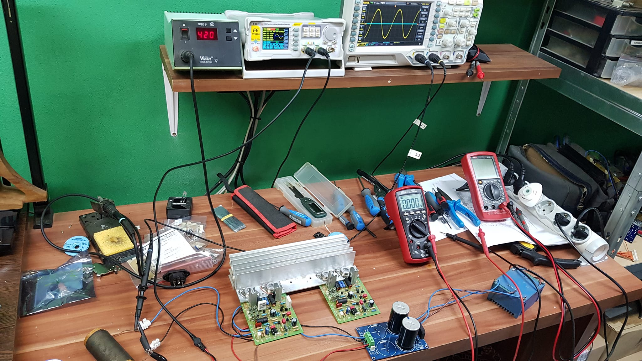

Salutari, de ceva vreme mi-am dorit sa fac un amp Quad405 si m-am pricopsit cu niste cablaje de pe OLX. Aveam incluse si piesele dar nu le-am folosit, am pus de la mine ce am avut. Radiatoarele nu au fost incluse asadar am folosit ce am gasit prin atelier, recuperate din alte amplificatoare. Am apucat sa testez doar un canal, zilele astea le pun la treaba pe ambele si, daca totul e ok, trec la schita carcasei. Mai am nevoie de un trafo de alimentare care sa asigure tensiunea si curentul necesar, ce am prin atelier sunt mai slabute. Tot in carcasa voi pune un corector cu integrate LME, prezentat aici si doua vu-metre analogice, ca nu am mai inclus de ceva timp vu-metre in carcase. Revin cu poze dupa testarile finale si dupa montajul in carcasa.
Cred ca voi face in curand o varianta upgradata, dupa cum a sugerat si @hpavictor pe pagina de facebook; voi face varianta lui Tibi Vicol si Dan Zup, un upgrade substantial fata de ce am in prezent. Revin cu postari pe masura ce realizez cablajele si montarea pieselor.

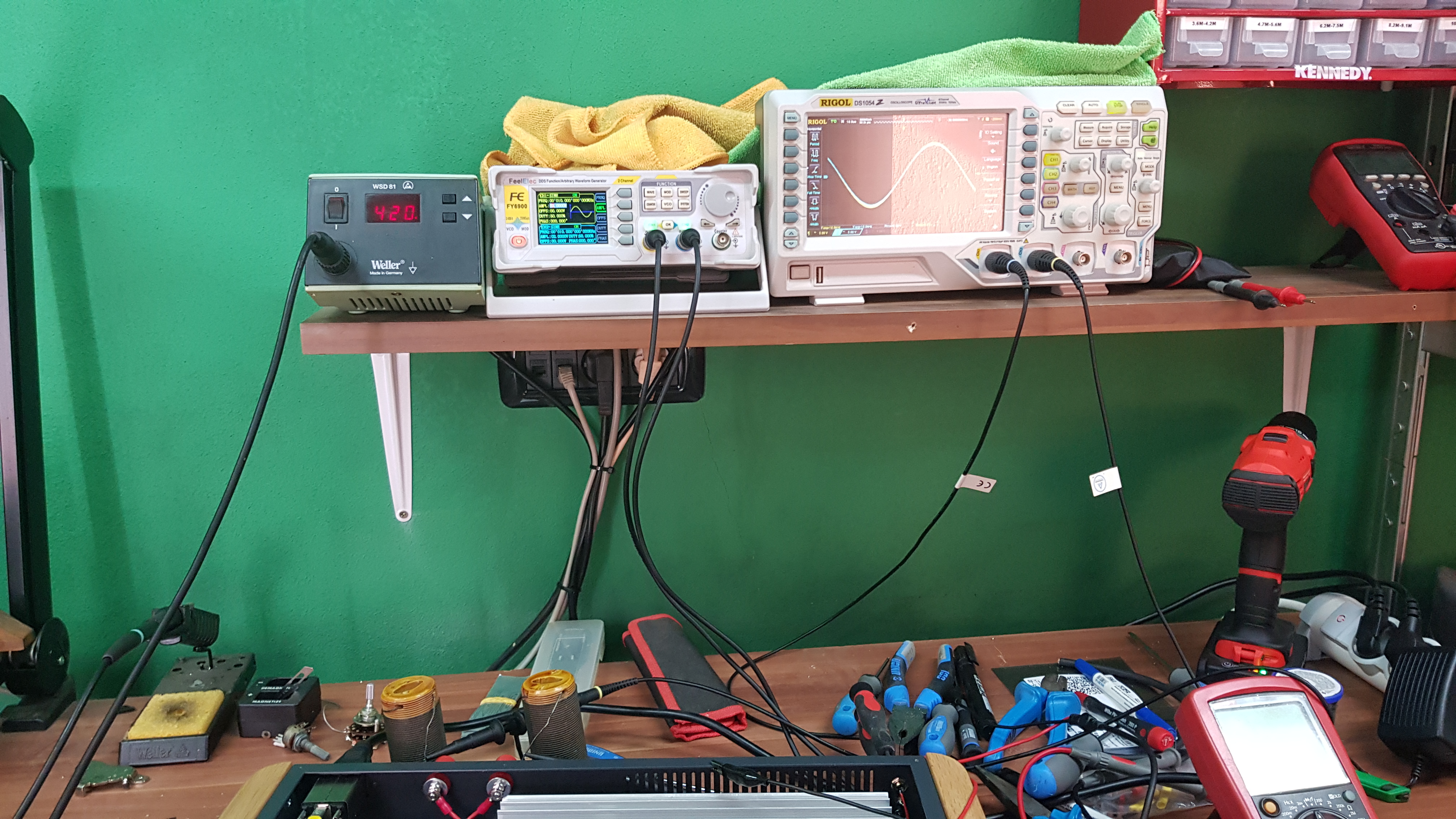

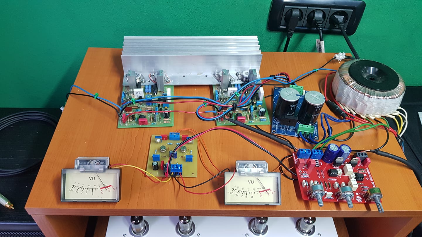

Azi am montat piesele pe pcb-ul de corector de ton, cel cu integrate LME...am mai pus si o placuta pt vu-metre, cam asa se prezinta in teste, insirat pe raft :D

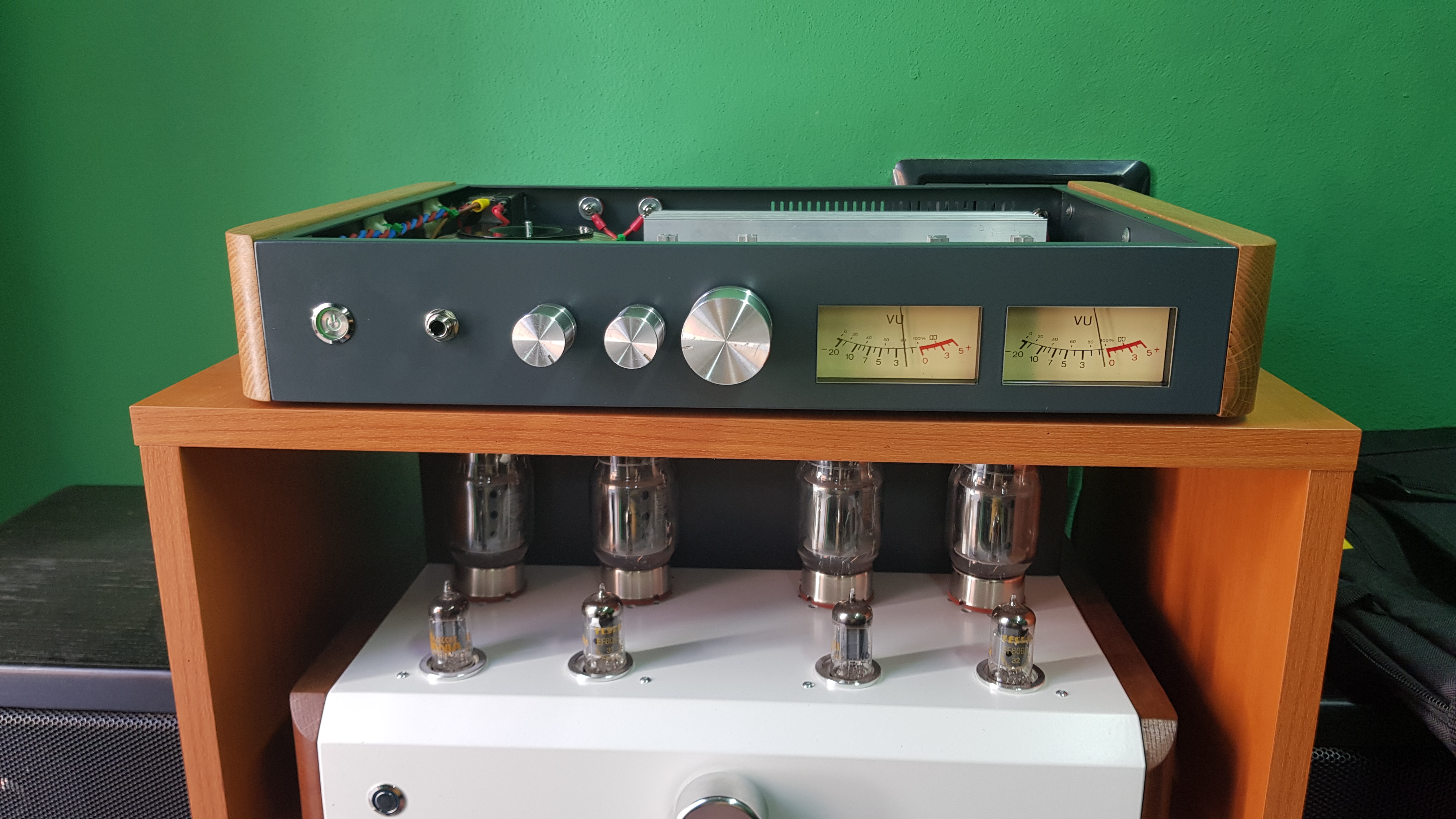

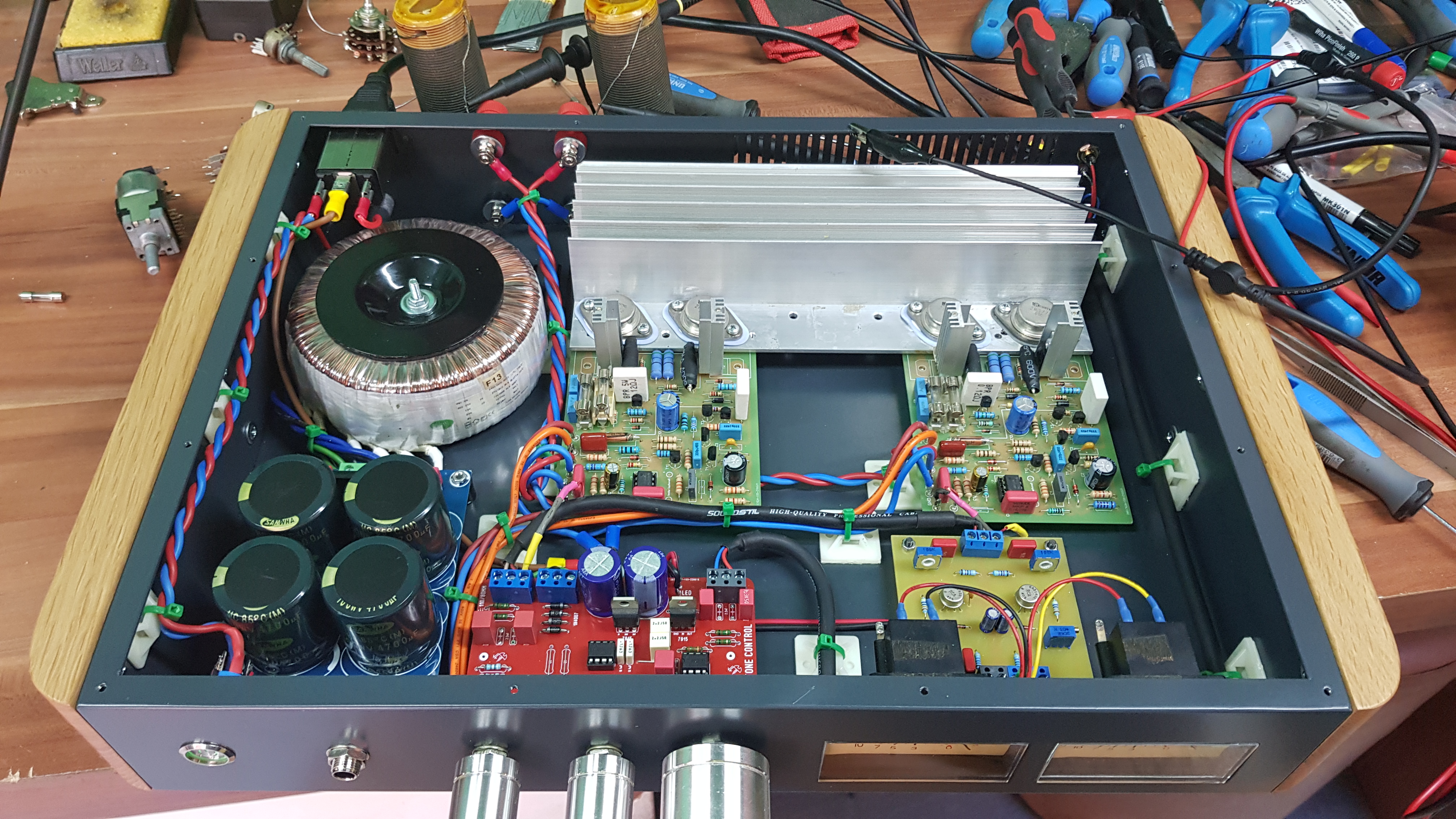

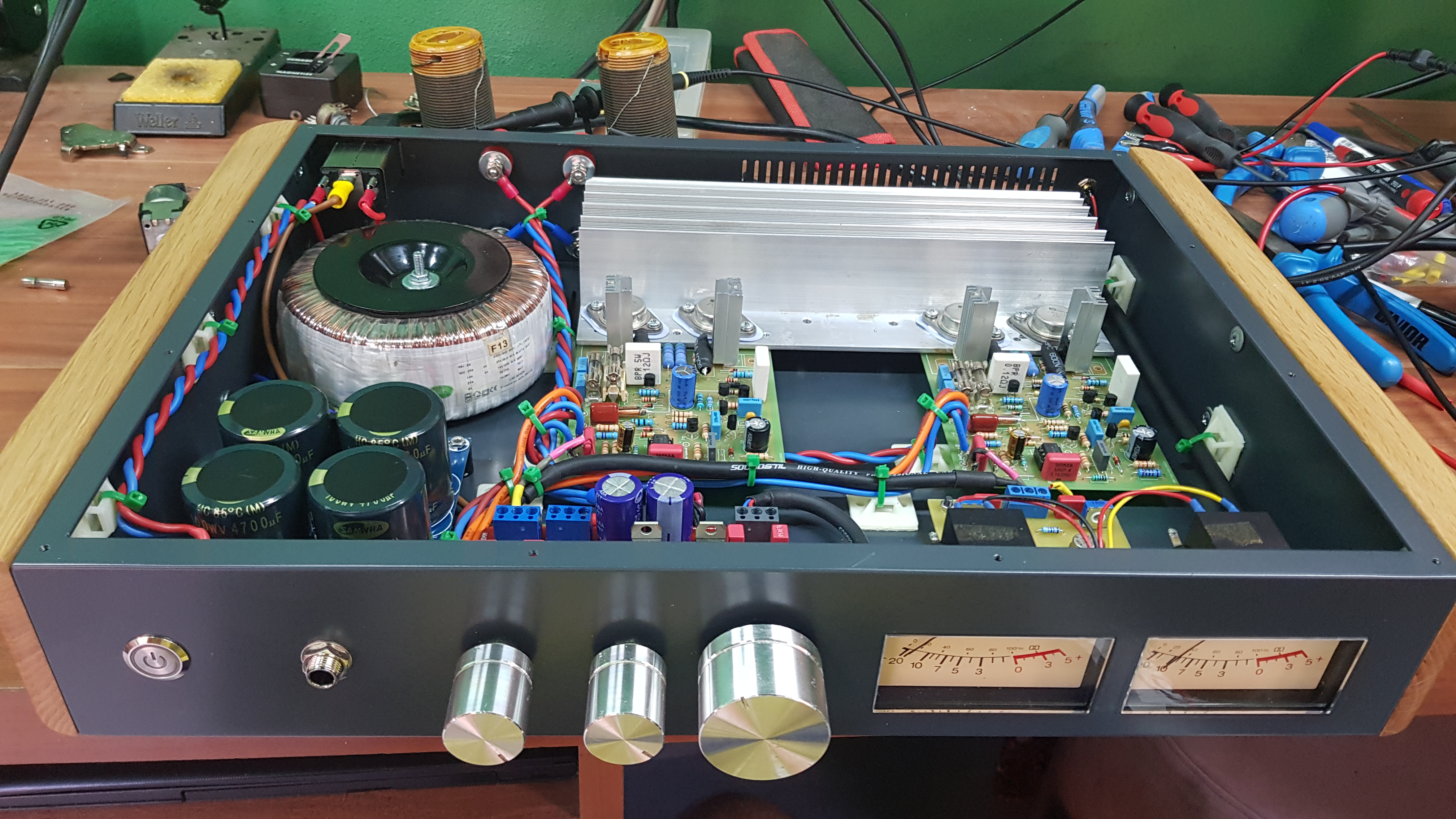

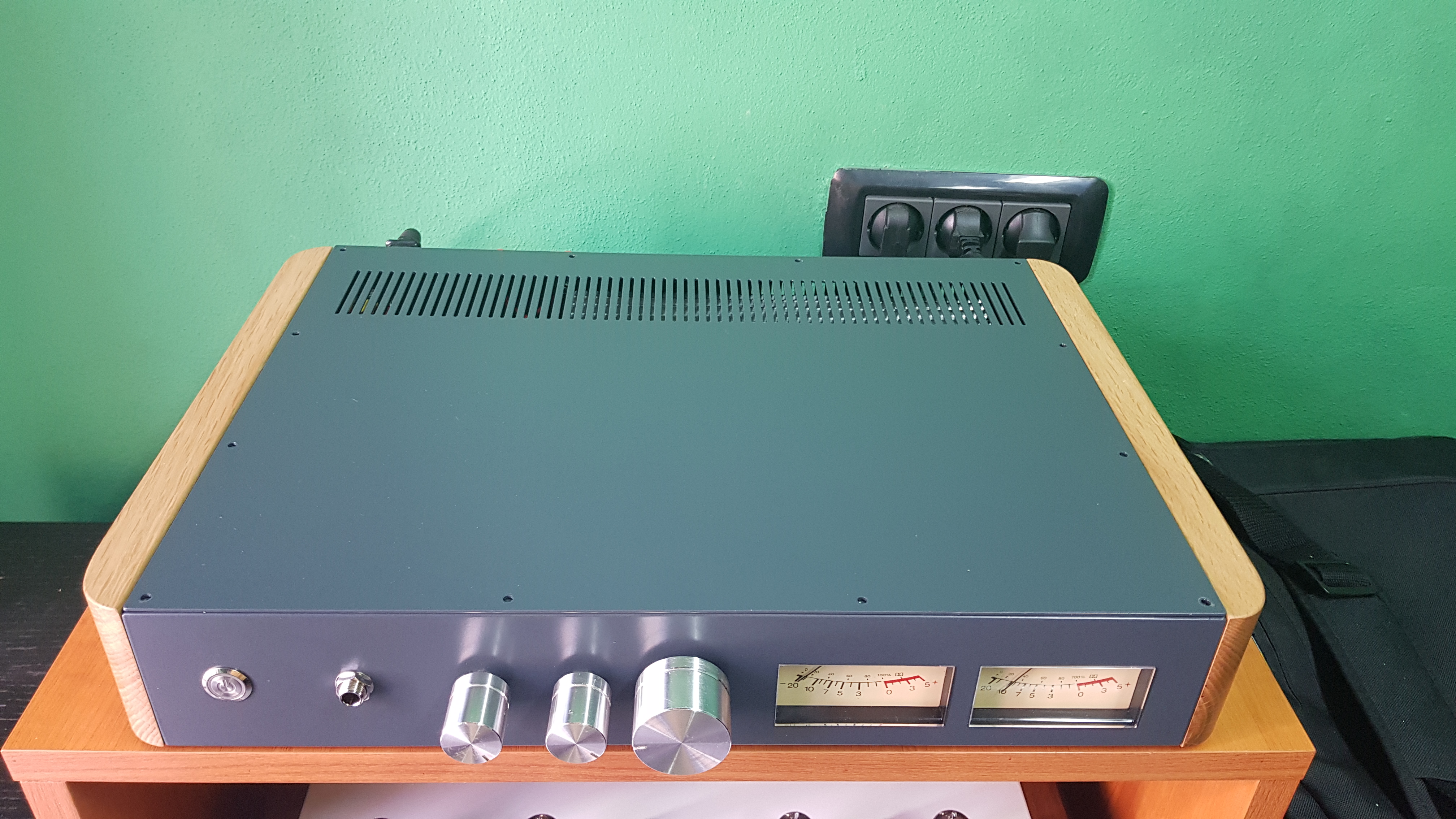

Azi am reusit sa montez toate montajele in carcasa, la locul lor, rezultatul il puteti vedea in poze, canalul defect a fost reparat, finalii sunt 2N3773, oricum originali fata de MJ-urile anterioare. Amplificatorul este stabil, nu am vazut nimic suspect pe osciloscop. Am vreo 50W pe 4 ohmi ca nu poate toroidalul mai mult, poate fac upgrade la traf si finali, pt 100W dar deocamdata e ok asa.

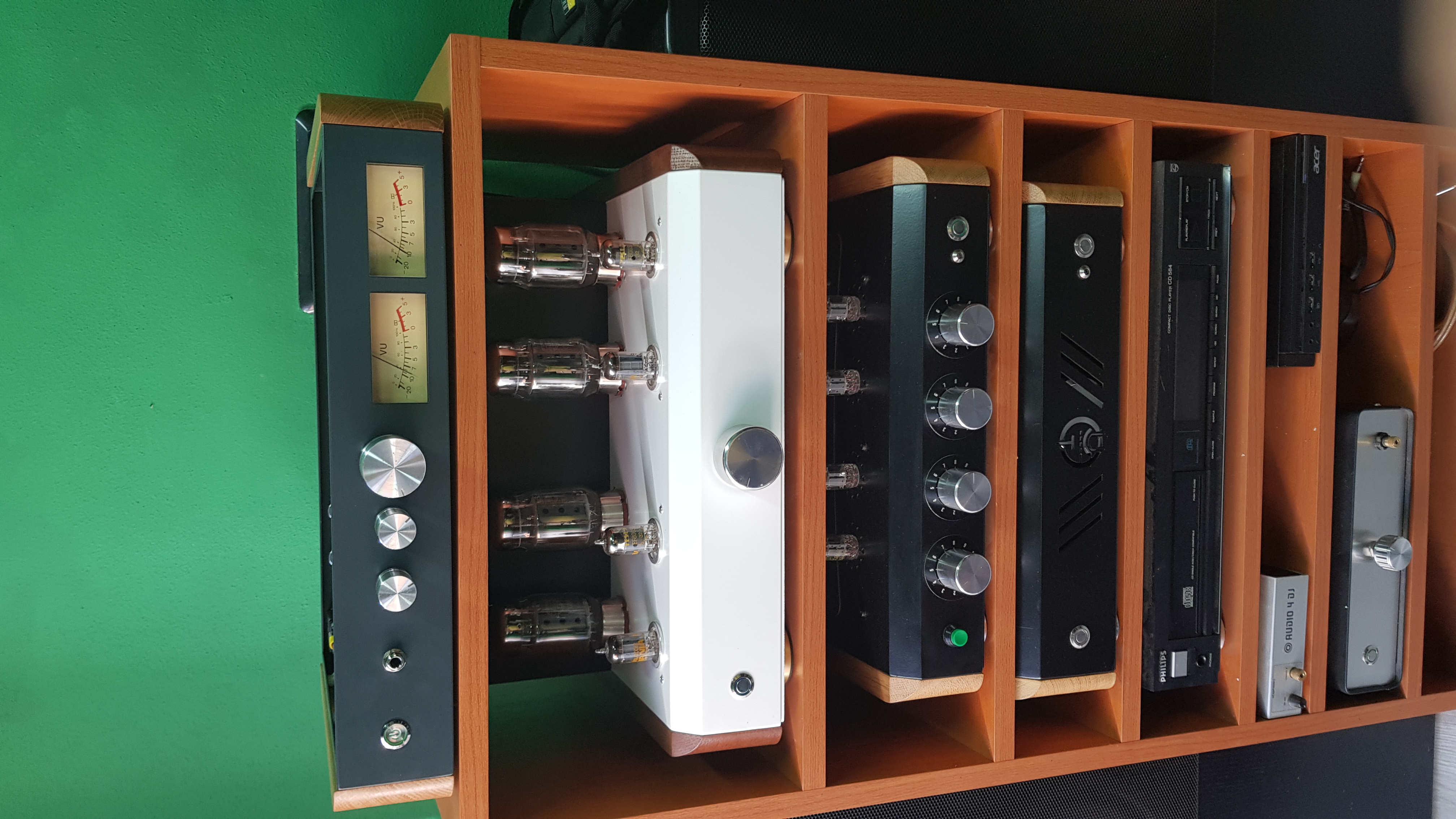

Carcasa e frumoasa, culoarea carcasei este frumoasa (cel putin in poze arata f bine), VU-metrele sunt frumoase, dar dispunerea VU-metrelor si a butoanelor pe panoul frontal nu arata deloc ok.
Ceva nu merge - deloc, asa cum sunt asezate.
Poate doar sa pui tot un buton mic la volum.
PS - nici butonul verde de la amplificatorul negru cu lampi nu se potriveste. Acolo ar merge unul negru sau tranparent. Poate si un rosu inchis translucid.
Shambala scrie: Vin Iul 15, 2022 11:41 pm Carcasa e frumoasa, culoarea carcasei este frumoasa (cel putin in poze arata f bine), VU-metrele sunt frumoase, dar dispunerea VU-metrelor si a butoanelor pe panoul frontal nu arata deloc ok.
Asezarea nu o pot schimba dar butonul de la potentiometrul de volum se poate si chiar voi face asta, printre feedbackurile pozitive de pe grupuri, era si asta o recomandare, am vazut si eu cand le-am pus. In rest ce mai recomandati? Ati vazut pozele, stiti schemele, eu ma gandesc sa mai pun un modul de protectie boxe, ar fi util, nu?
Circuit de protecție contra DC in incintele acustice , supratemperatura și softstart sunt deja obligatorii ...
