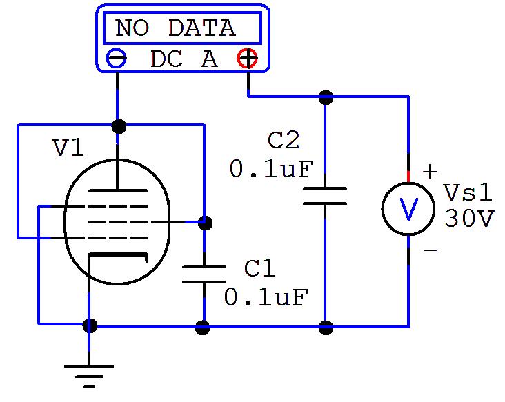

Am spus deja ca detin zeci de lampi 6J1P. Specific acestor lampite este ca nu se "afuma" dupa ce sunt folosite mult timp, arata aproape ca noi. Nu poti sa-ti dai seama de gradul de uzura decat daca le masori emisia catodica. Voi face ordine in stocul respectiv si le voi testa pe toate. Nu am catometru la dispozitie, dar pot sa-mi dau seama in ce stare sunt daca le masor curentul anodic (la tensiune mica - zeci de volti) in comparatie cu alte 6J1P noi (garantate). Din fericire detin o astfel de lampa noua (6J1P-E) capatata in anul 1990 de la un inginer care lucra la radarul meteorologic din localitate (rusesc, cu lampi, la nivelul anilor 1950). Lampa respectiva a fost "reparata" de mine, avea filamentul dezlipit la un capat de firul de legatura cu terminalul. Tot lotul de 6J1P-E de rezerva avea defectul asta. Mergeau cateva ore si din cauza vibratiilor puternice produse de grupul electrogen (motor electric trifazat + generator pe 400 Hz) li se dezlipea firul respectiv, nu apucau sa le scada emisia catodica.
Am reparat lampa respectiva astfel:
- am legat in serie cu filamentul un bec de 40W (asa imi amintesc), am alimentat la 220V, am dat un bobarnac (lovitura cu degetul) si din vibratie capatul filamentului s-a atins de firul de la care se dezlipise. In acel moment s-a produs o flama (arc electric) in interior si filamentul a ramas lipit de firul de unde se dezlipise.
In conditii normale lampa va merge fara probleme.

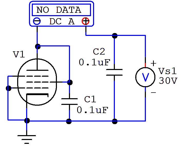

Masurarea curentului anodic se face cu lampa conectata in montaj de dioda. Grila de comanda si grila ecran sunt legate la anod.
Daca tensiunea anodica este mai mare de 30V, s-ar putea ca Ig1 sa fie prea mare (supraincalzire) si este preferabil ca G1 (grila de comanda) sa se lege la catod (masurare Ia cu Ug1=0V).
Lampile cu emisie catodica scazuta (sub 50% din valoarea normala) le voi folosi strict in scop didactic.

Cu tot respectul, lampa 6J1P este tetrodă nicidecum pentodă așa cum arată simbolul folosit de dvs în postare!.... Am și eu vreo 15 bucăți parte noi, parte folosite.... dacă vede un începător postarea, ia drept bună informația că 6J1P este pentodă... Postați vă rog, o erată sau modificați desenele... Multumesc!
Lampa 6J1P este pentoda, insa nu v-ati dat seama pentru ca nu i-ati studiat datele de catalog, sa vedeti ca are grila supresoare legata intern la catod.
https://www.radiomuseum.org/tubes/tube_6j1p.html
https://www.istok2.com/data/456/
https://eandc.ru/upload/iblock/a5d/ihau ... uujngg.pdf
https://eandc.ru/pdf/lampa/6j1p.pdf
Am desenat schemele cu Circuit Maker, care nu are in libraria de componente pentode cu grila supresoare legata intern la catod, de asta apare conexiunea externa.
Cred ca ar trebui sa va stergeti dumneavoastra comentariul rautacios.
Majoritatea pentodelor au grila supresoare legata la un terminal (conectat la soclu). Lampa 6J1P (=6AK5=6F32=EF95) a fost proiectata sa mearga in amplificatoare pana la 400 MHz si din acest motiv s-a preferat ca grila supresoare sa se conecteze intern la catod, pentru inductanta minima a legaturii.
In schimb lampa 6J2P (6Ж2П = 6AS6) are conexiune la grila supresoare. Este mai putin folosita decat 6J1P.
https://www.radiomuseum.org/tubes/tube_6j2p.html
Si pentoda EL84 (audio - putere) are grila supresoare conectata la catod.
https://www.radiomuseum.org/tubes/tube_el84.html
Este considerata echivalenta cu 6P14P, care de fapt este o tetroda cu fascicule dirijate.
https://www.radiomuseum.org/tubes/tube_6p14.html
Tetrodele cu fascicule au carateristica anodica ca la pentode si din acest motiv sunt incluse in categoria pentodelor.
