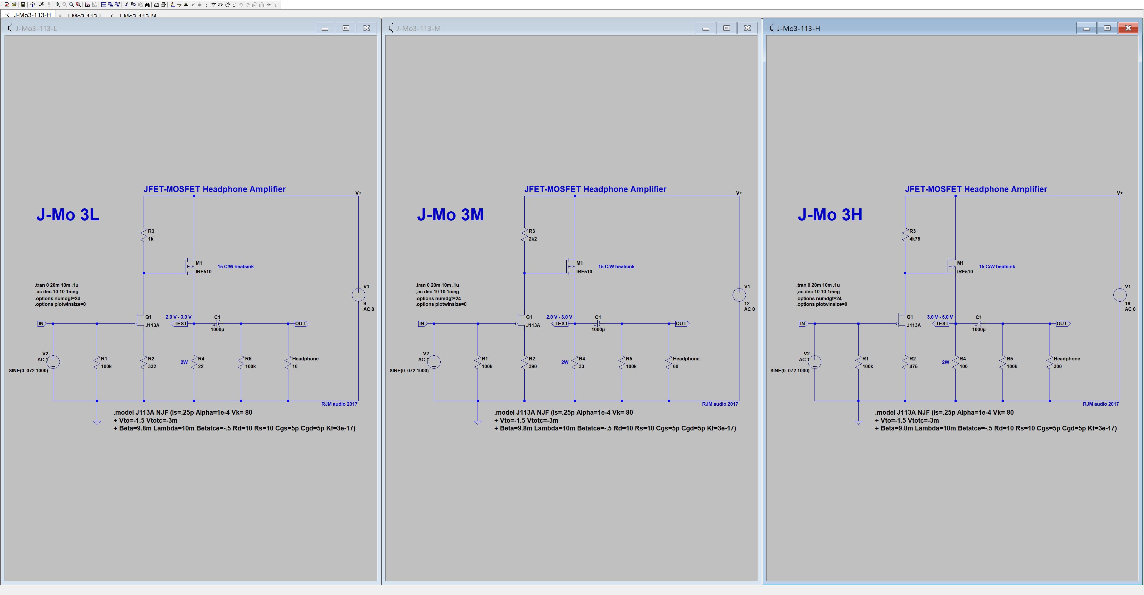

Amplificator de casti J-Mo-3
E un amplificator foarte bun, merita, in ciuda simplitatii "zen". Nu trebuie sa ma credeti doar pe mine, cititi aici:
https://www.diyaudio.com/community/thre ... st-7517503
Schema a fost discutata si testata si e conceputa de cineva care stie mai multe ca mine.
Sunt trei variante, aceeasi schema, dar pentru trei categorii de gain si impedanta de iesire:
"L" 5 dB gain, 16-32 ohmi
"M" 12 dB gain, 60-120 ohmi
"H" 18 dB gain, 150-300 ohmi. Dar e doar o optimizare, eu am pus si Sennheiser HD650 pe varianta L si are destul gain. Am facut si testat toate trei variantele.
