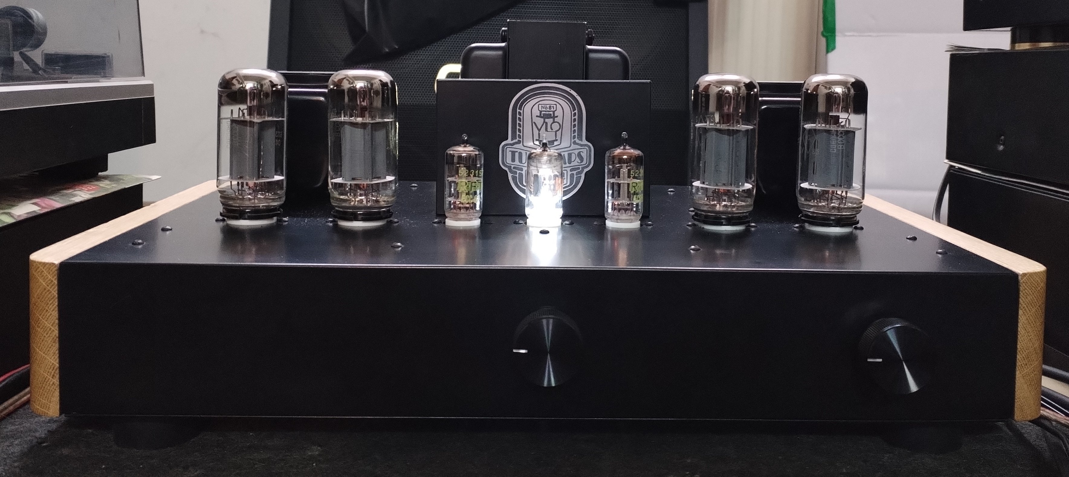

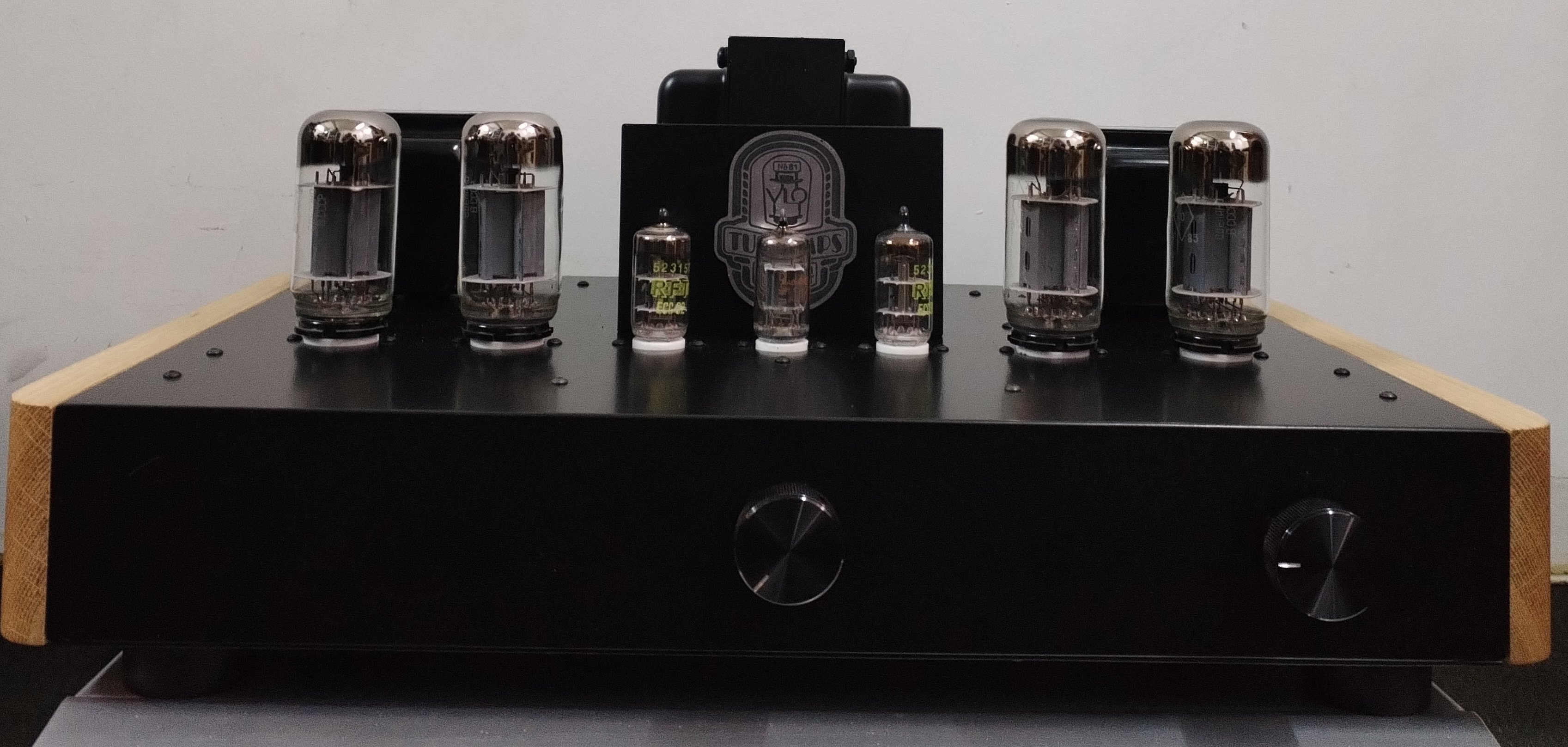

Primul amplificator din 2026

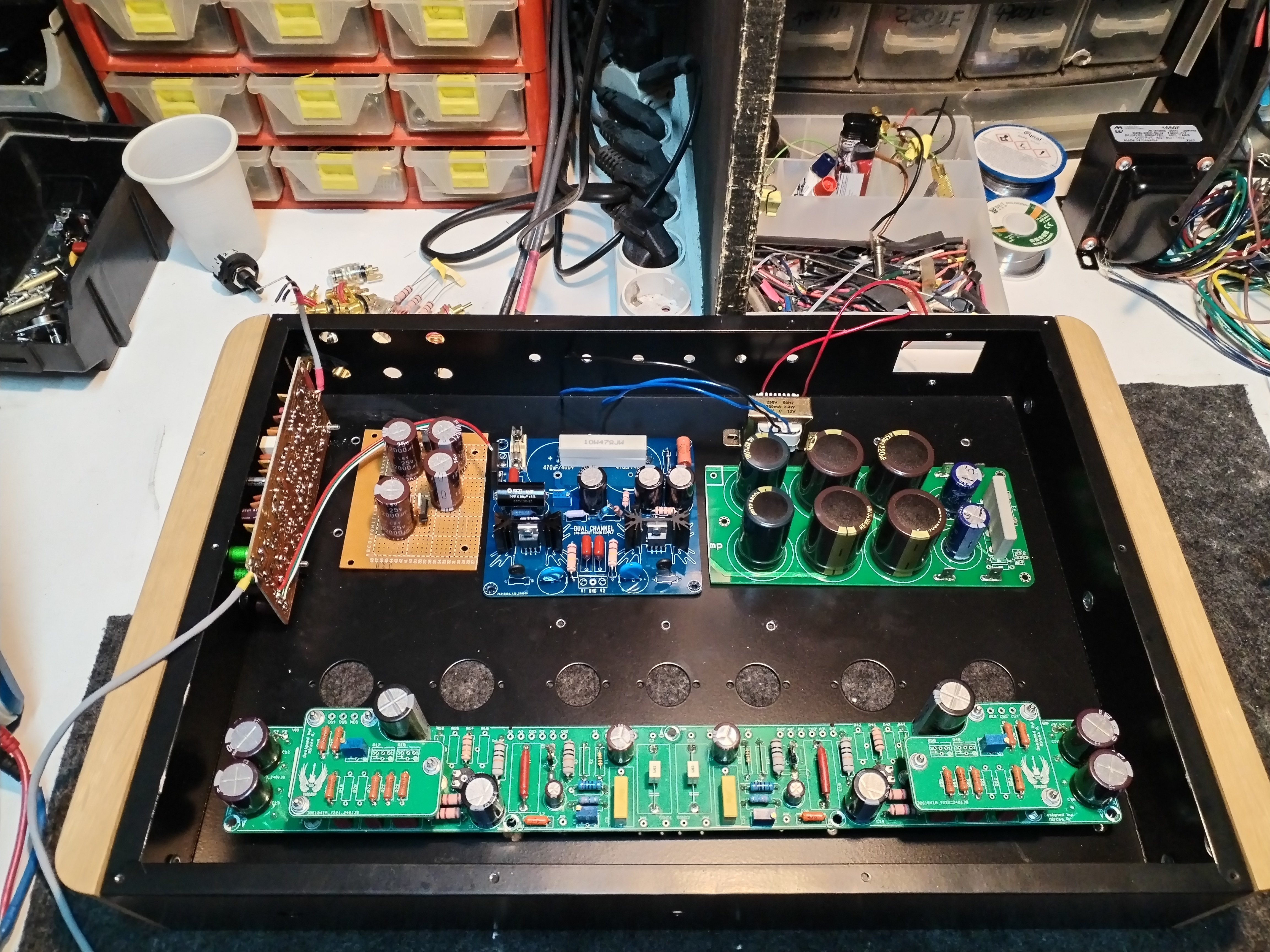

Primul amplificator in construcție din acest an ,pentru că...... stoc 0 amplificatoare.

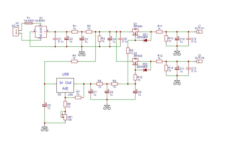

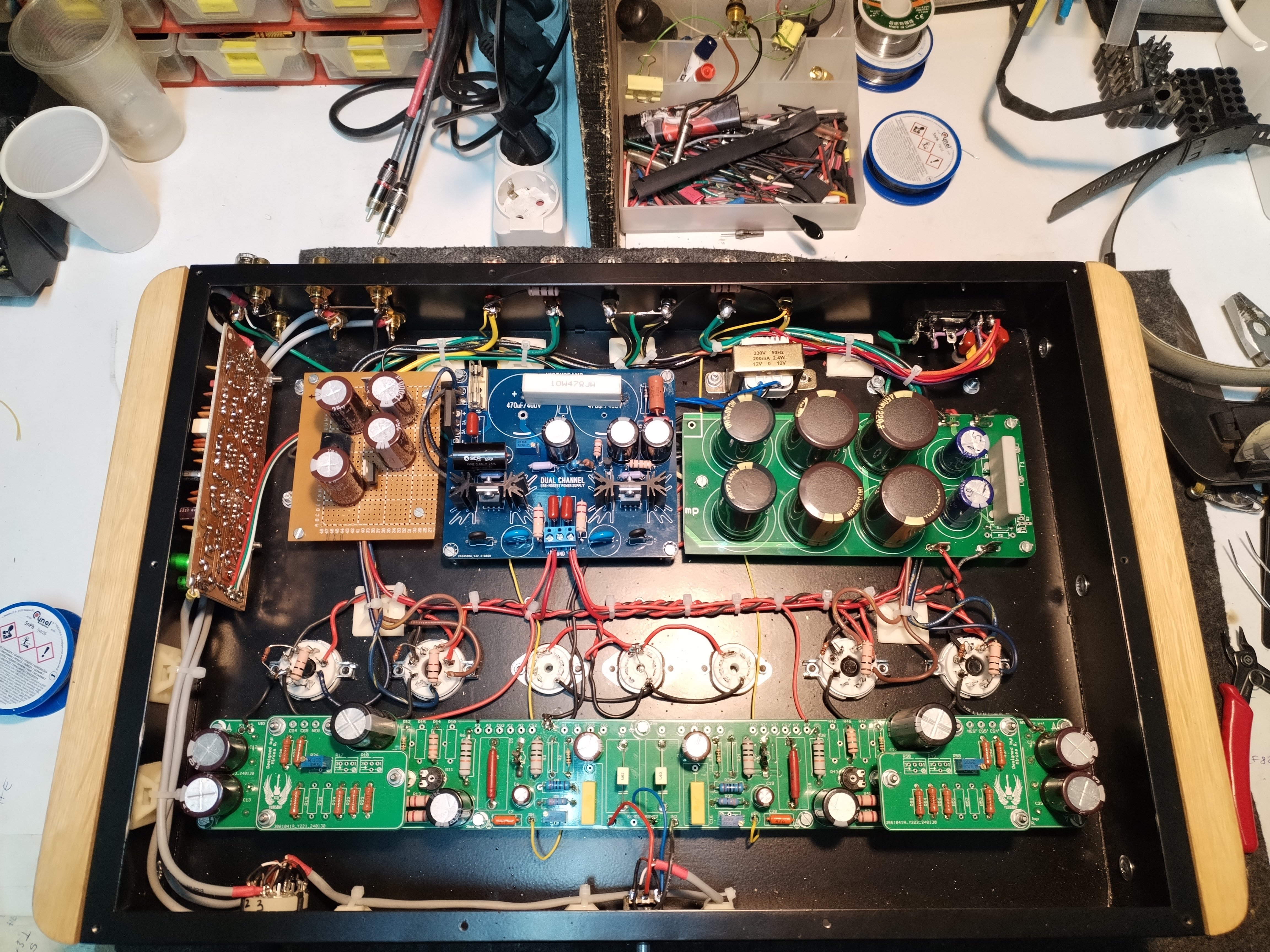

Vă atașez și schema sursei de alimentare anodică, stabilizată,cu soft start,fiecare canal se alimentează independent .

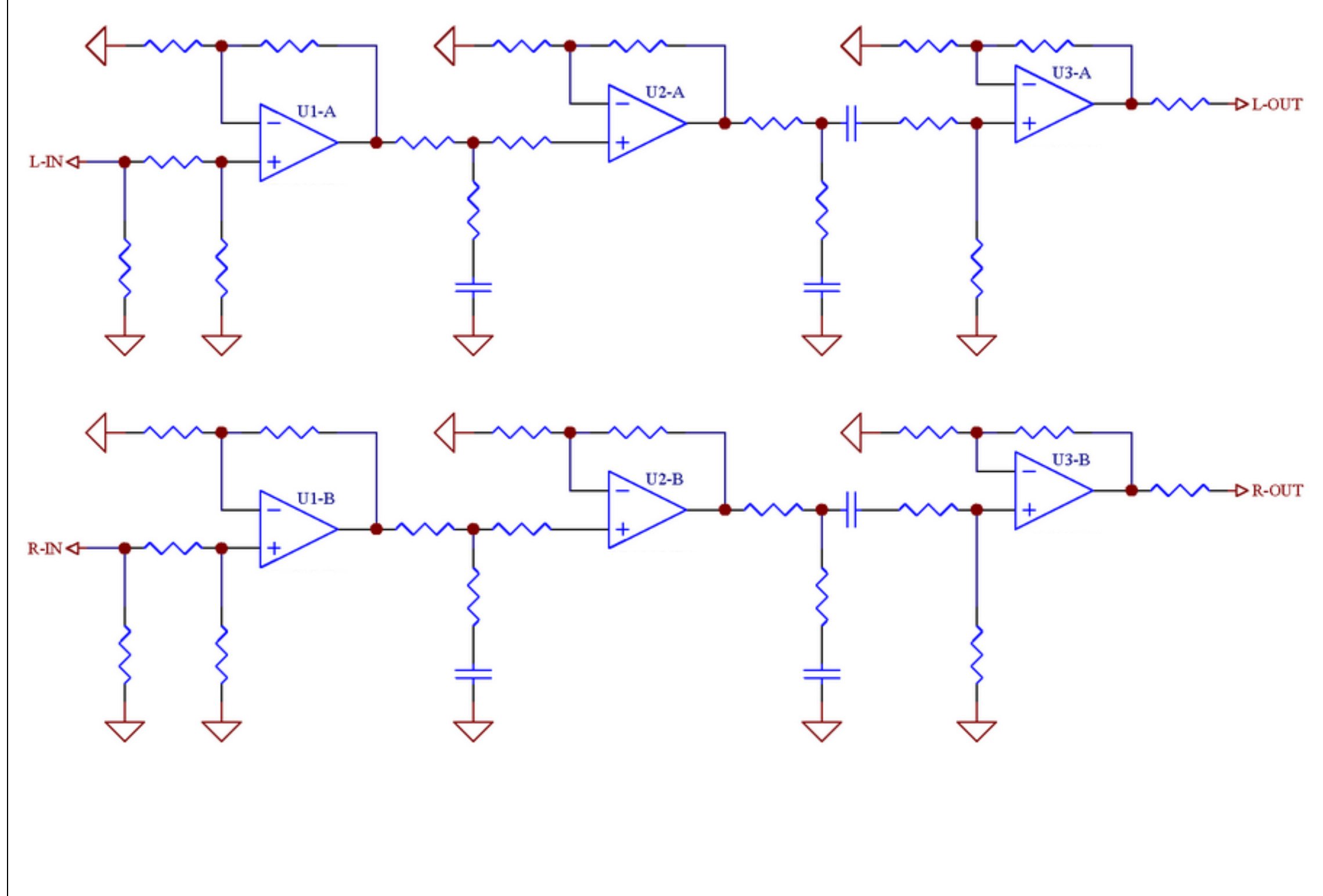

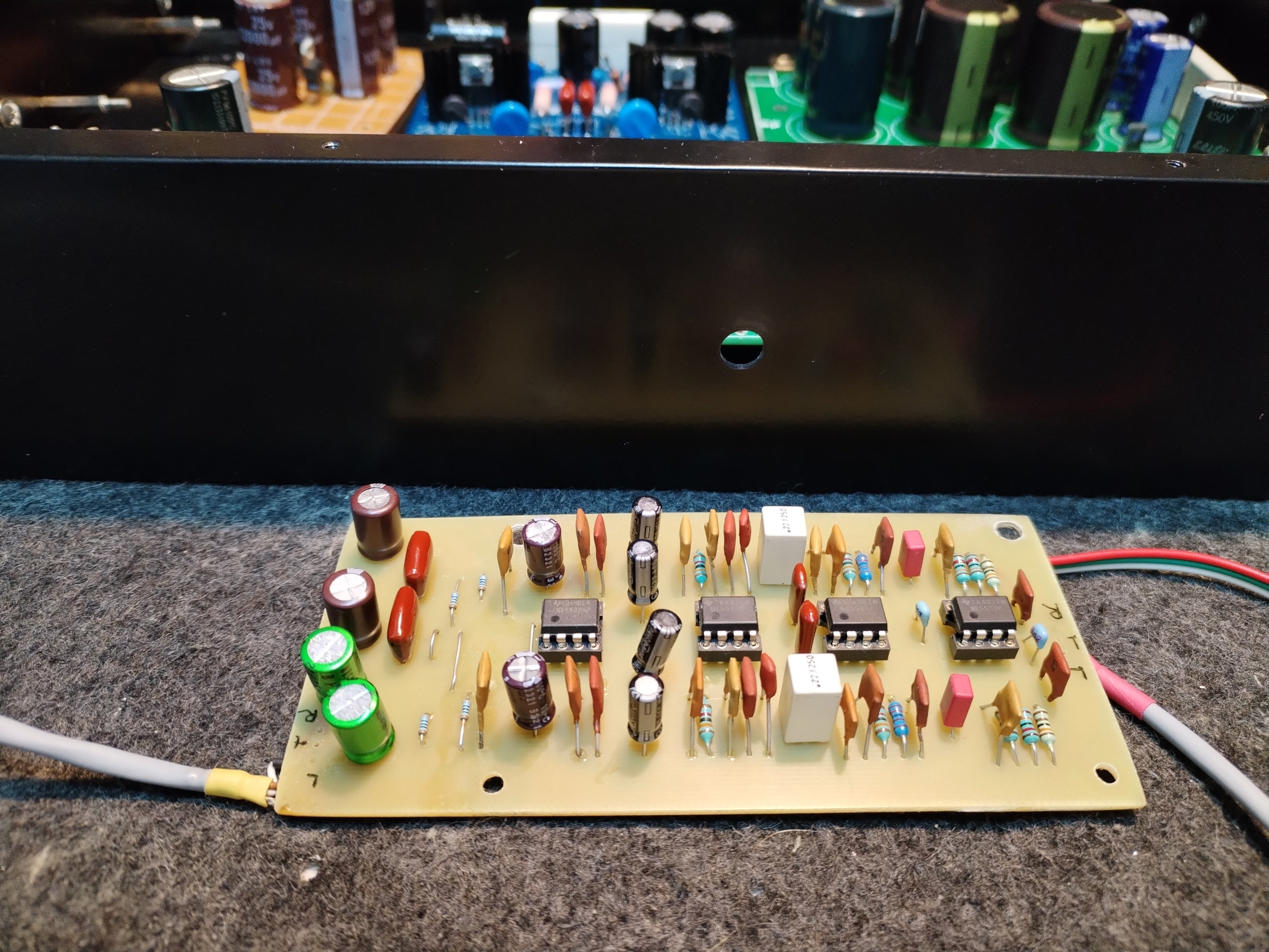

Am încărcat și schema preului phono MM, in plus de ce se vede pe schemă am mai adăugat încă un dublu AO cu amplificare 2.5, preul va avea 4xOPA2134 .
Amplificatorul va avea o intrare phono MM și două de linie .

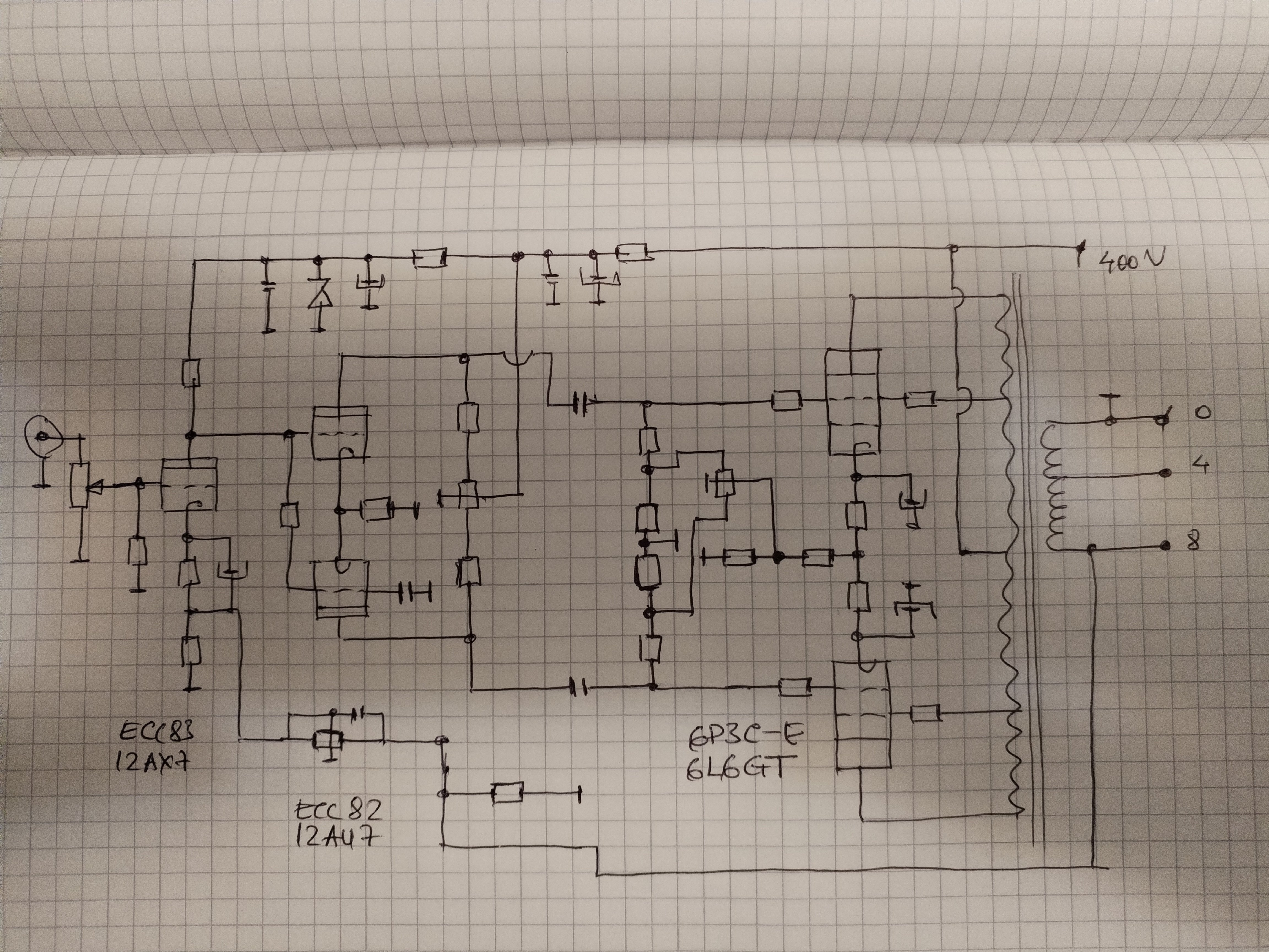

Dacă sunteți cuminți vă pun și schema amplificatorului , bineînțeles.... fără valorile componentelor :lol:
4X6P3C-E
2XECC82
1XECC83

Eu nu m-as stresa prea tare cu publicarea schemelor, de la un anumit nivel de complexitate (si cost, mai ales) nu prea mai copiaza nimeni in mediul amator.
Care e LR8 pe cablajul albastru si ce curent tragi din el? Intreb din curiozitate.
La cat mai multe amplifuri in 2026!
LR8 nu se vede in poză,este obturat de radiatorul din dreapta.nu am habar ce curent debitează in porțile tranzistorilor IRF840, ca să îi comanzi îți trebuie un curent foarte mic .

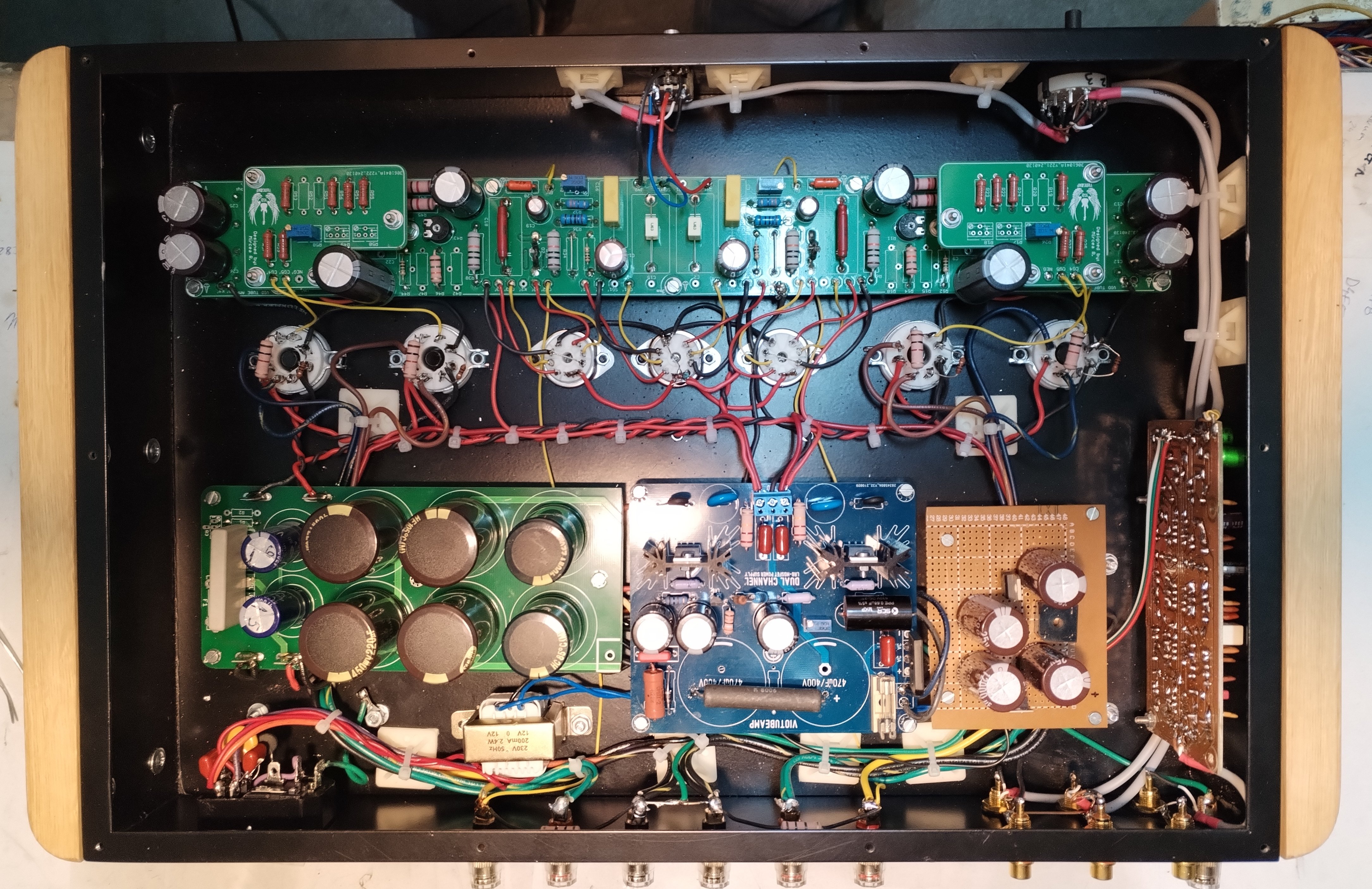

Luni îi dau prima cheie

Finish
2x18w
THD 0,9% la 1000hz 18w 8ohmi
Mosule, de cand ai invatat (sic!) sa faci poze, mai frumoase sunt amplfurile tale. La mai multe!
Mulțumax
