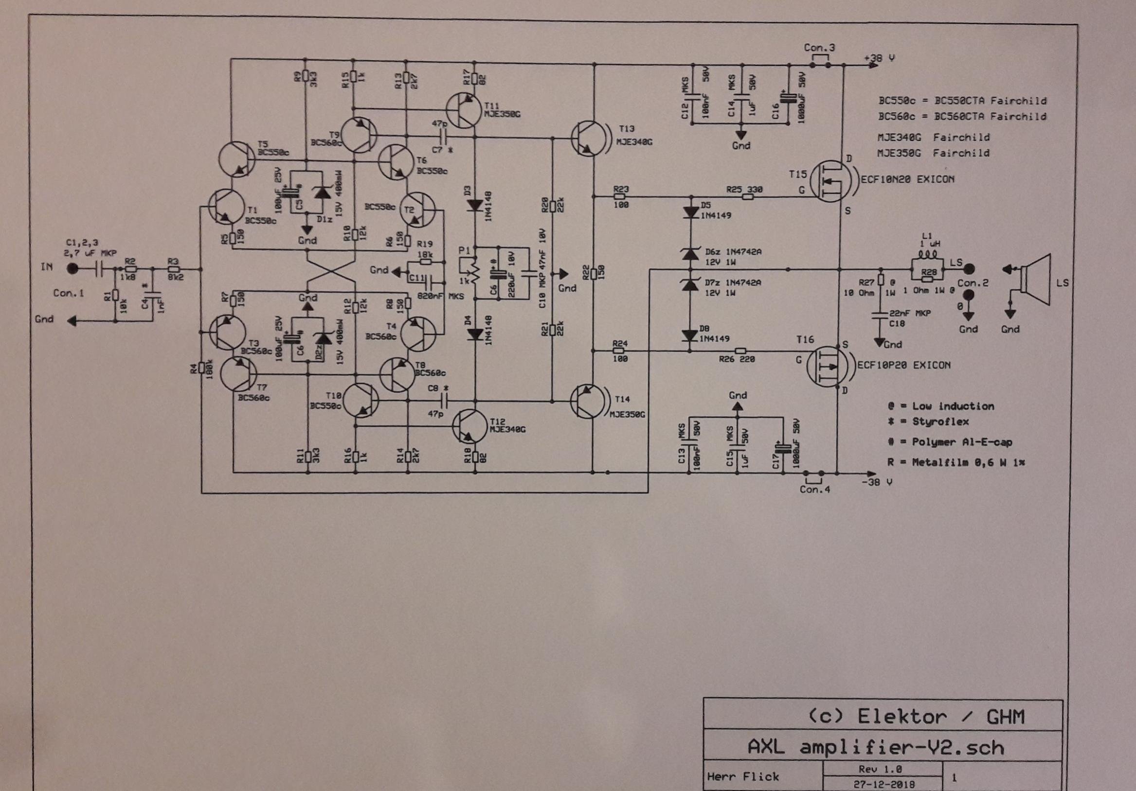

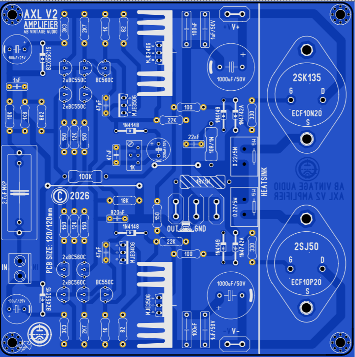

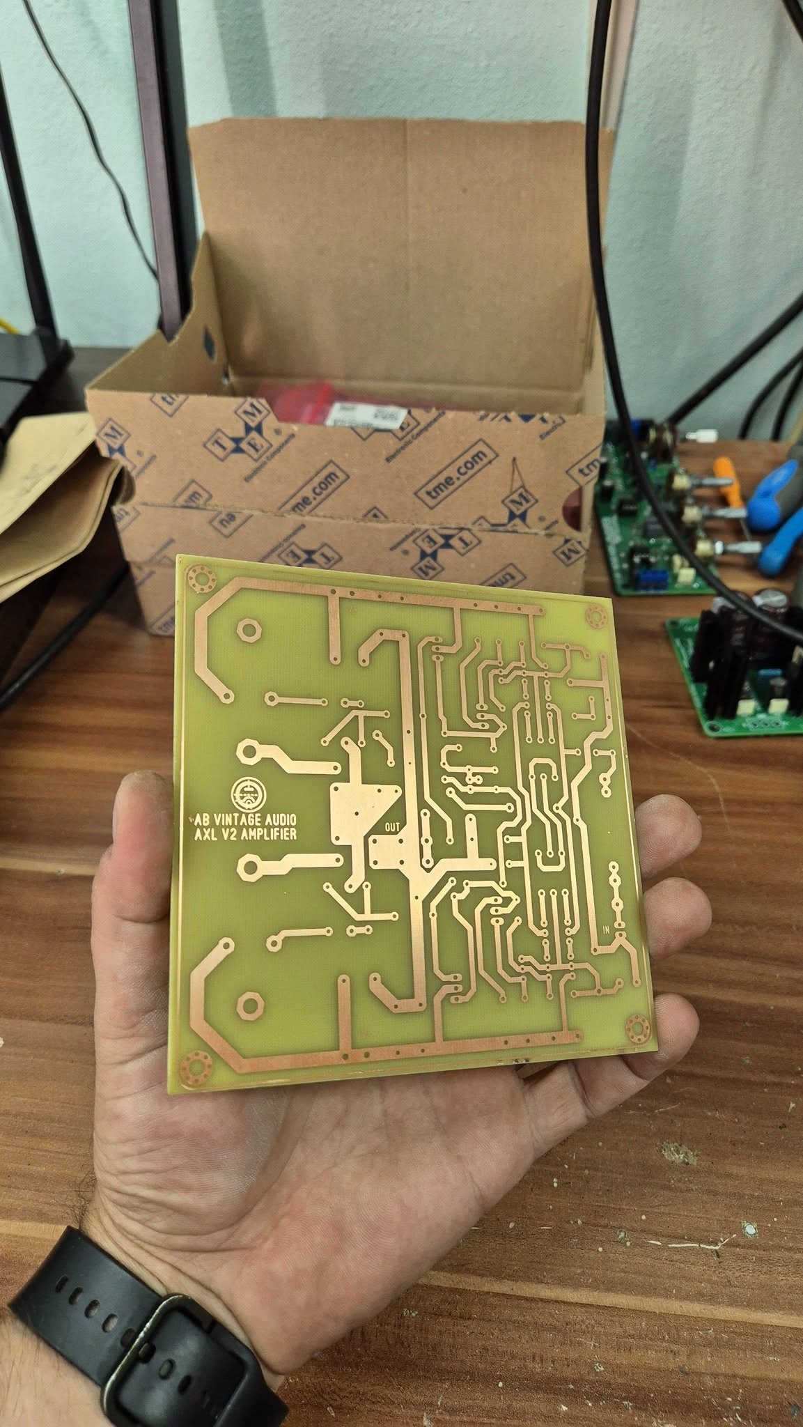

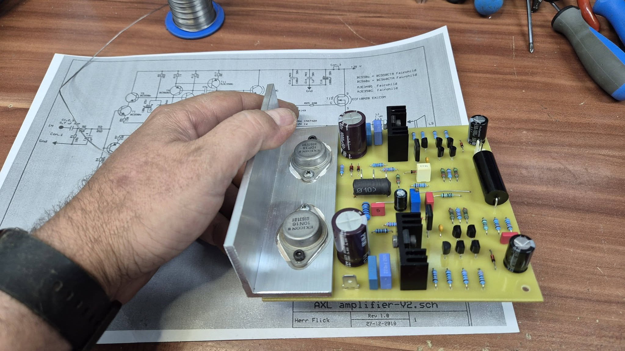

Salut, nu stiu daca prezinta interes si aici dar fac totusi un topic, avand in vedere ca este vorba despre mosfeturi laterale; ultimul proiect la care lucrez este amplificatorul AXL V2, realizat dupa cel prezentat in revista Elektor din 85, cu mici modificari. Se pot folosi atat mosfeturi de la Exicon (ECF10) cat si cele de la Hitachi (2SJ/2SK). Le am pe cele de la Hitachi si voi avea si 2 perechi de la Exicon asa ca voi testa cu ambele. Voi regla bias pentru clasa A, avand in vedere ca si cel original lucreaza in clasa A, in functie de curentul de mers in gol. Am finalizat PCB-ul, aveti si schema, cred ca voi opta si pentru capsule TO3P pe pcb, pentru mosfeturile moderne, care inca se gasesc in magazine. Va astept cu pareri si recomandari.

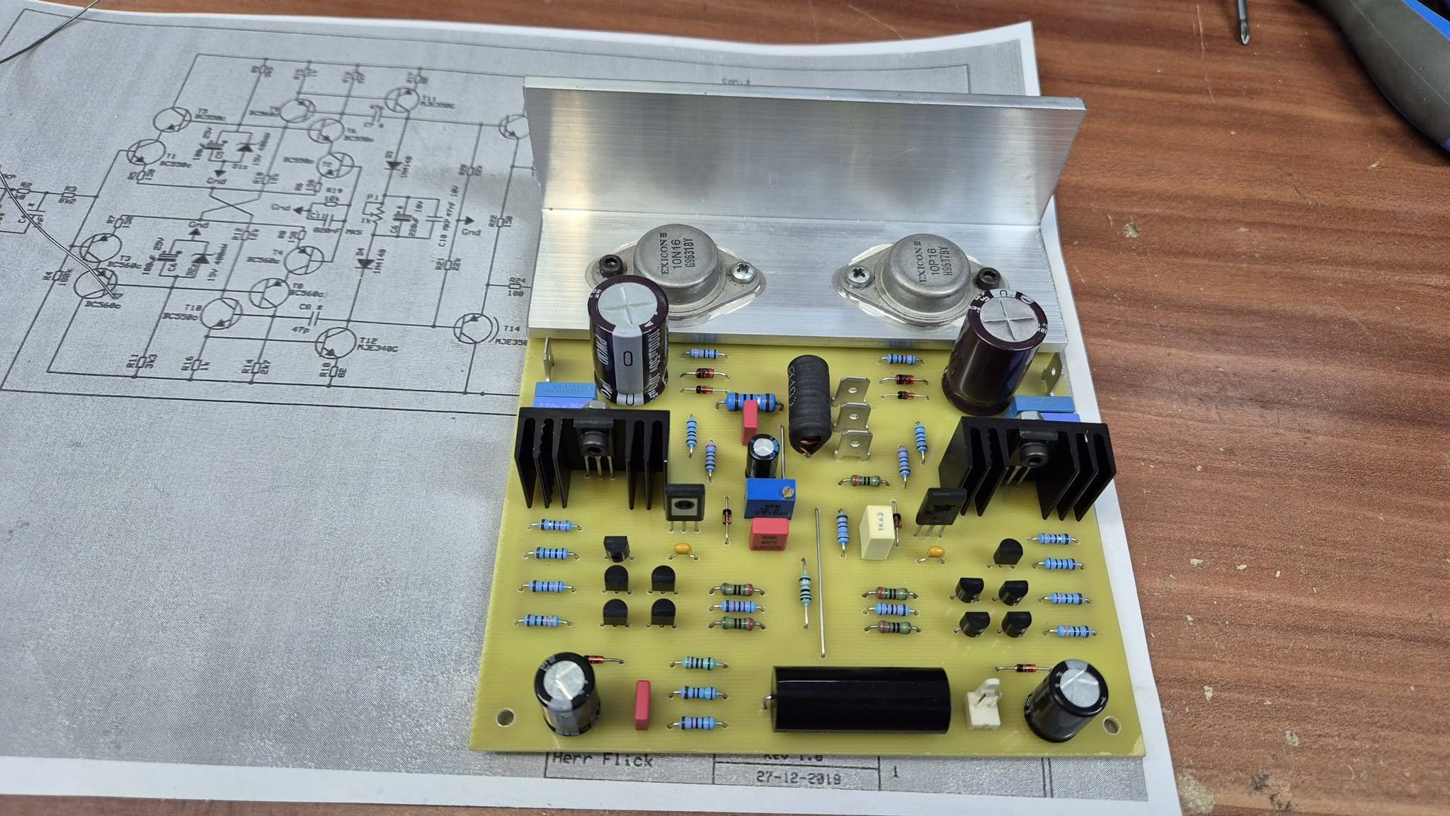

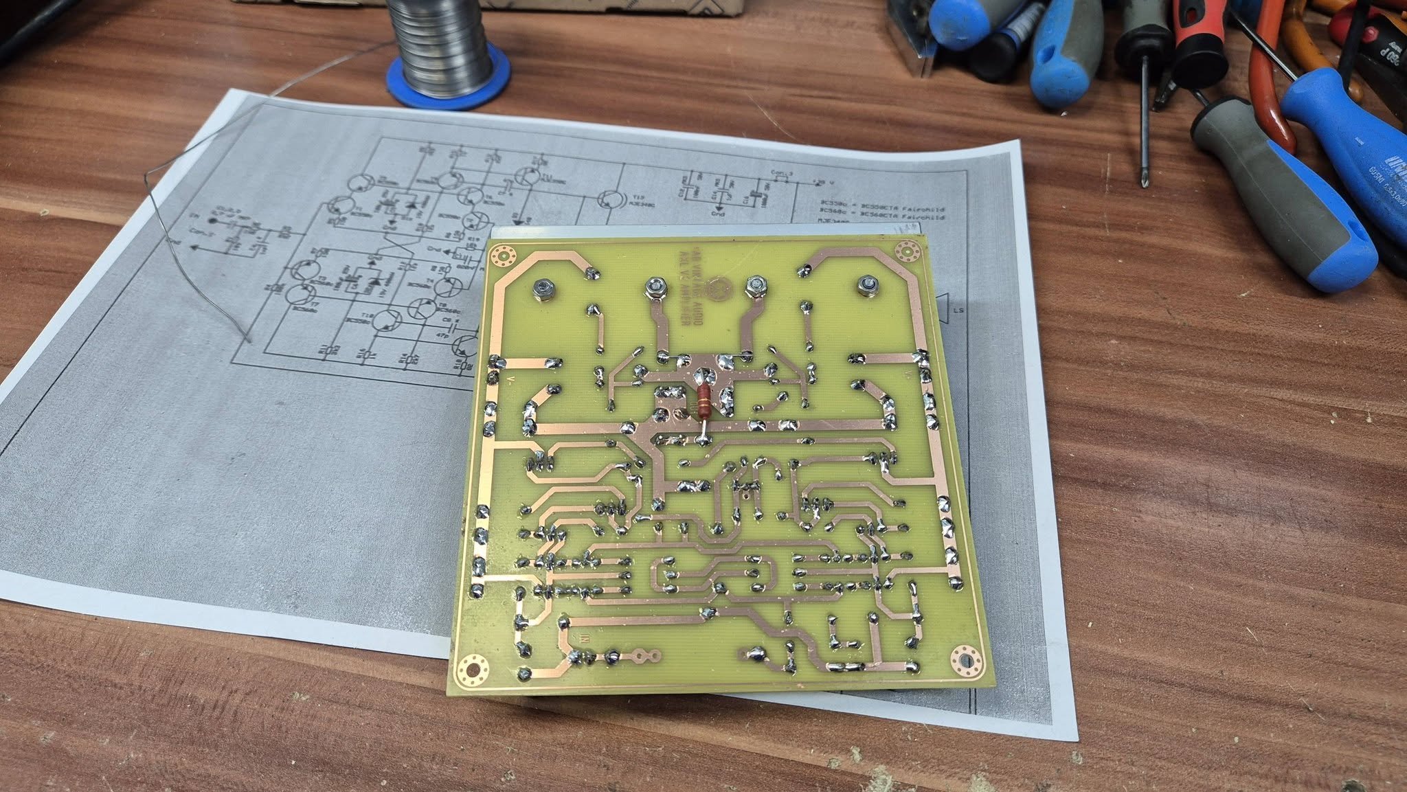

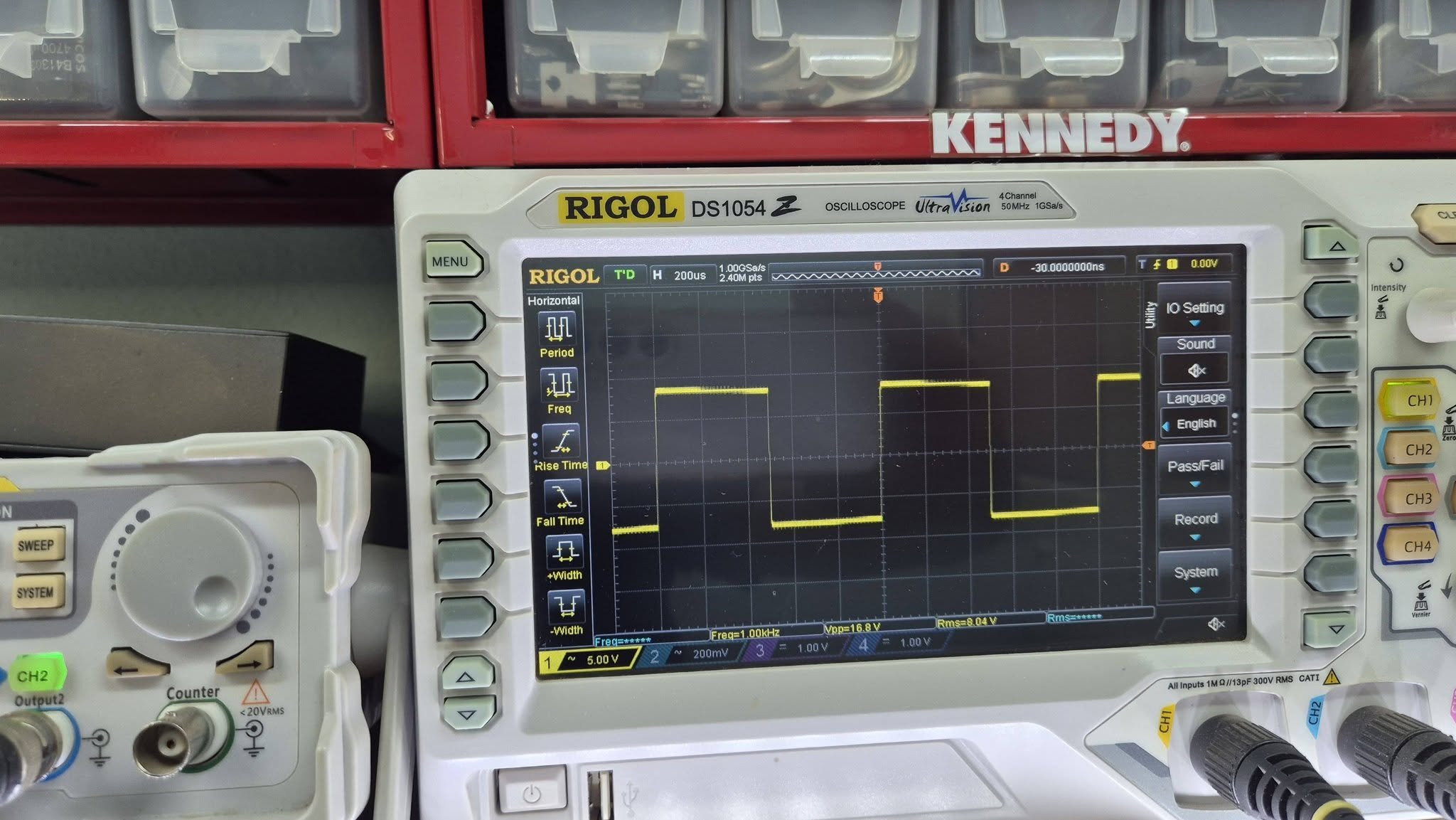

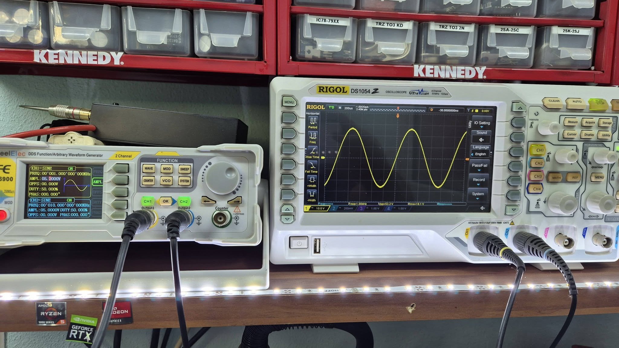

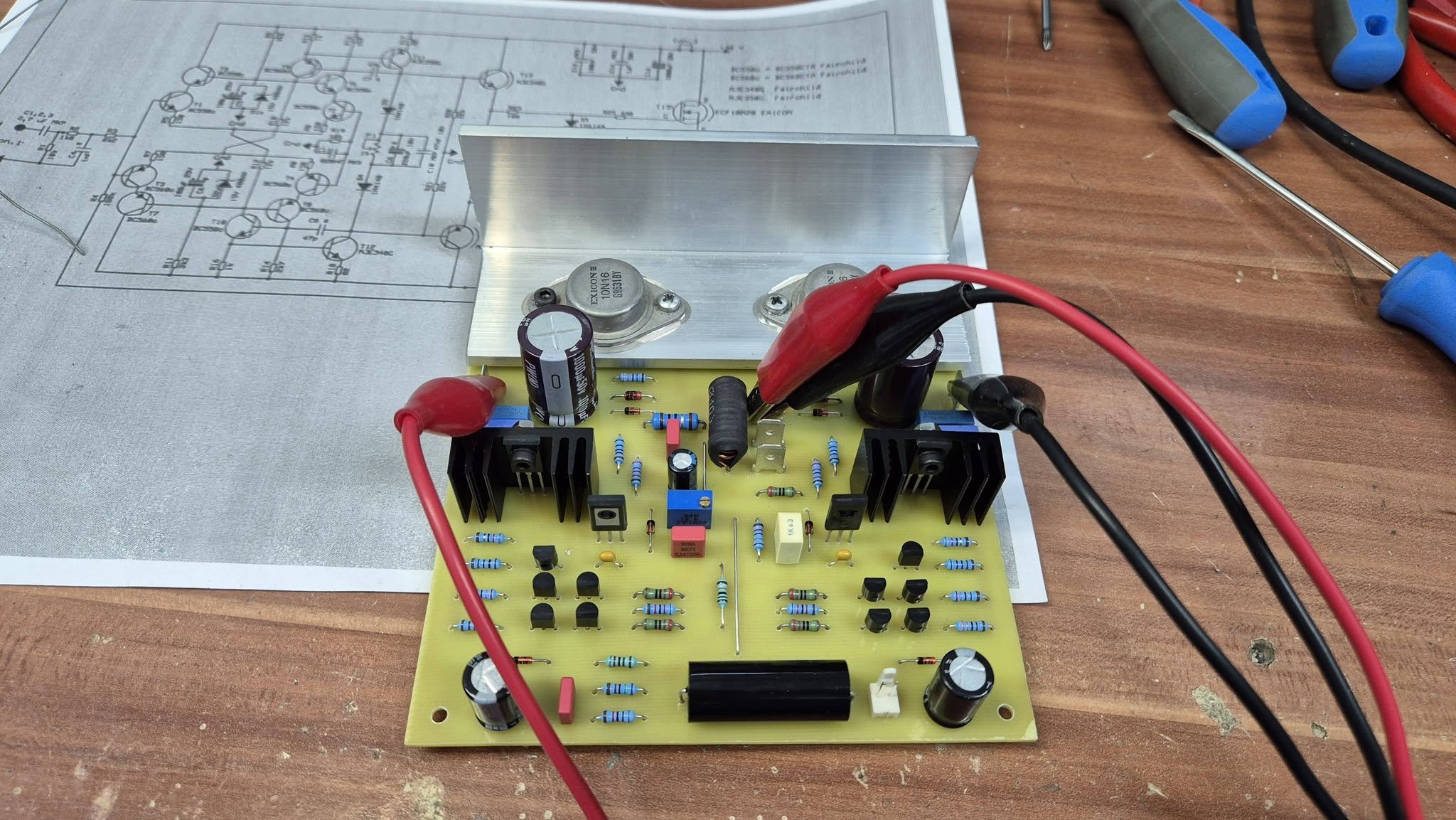

Revin cu actualizari, am reusit sa montez si sa testez un canal, totul in regula dupa cum se poate observa. Voi face restul de teste dupa ce il montez pe un radiator adecvat si il cuplez la o sursa mai capabila.
